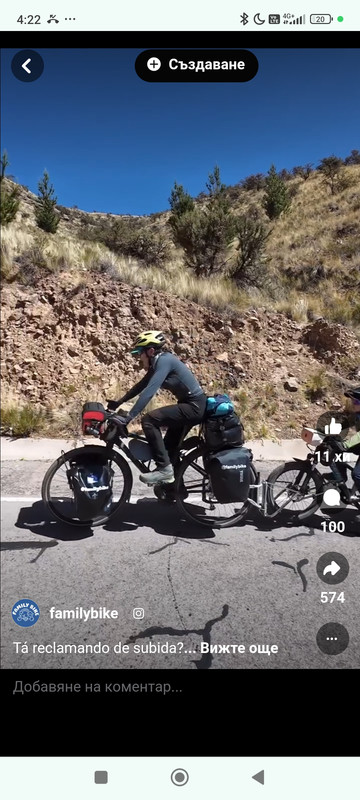

Мнениеот _SoRa_ » Пет Авг 30, 2024 11:53 am
Скоро гледах видео и ето как беше закрепен велосипеда на детето към този на възрастния: Изображение
