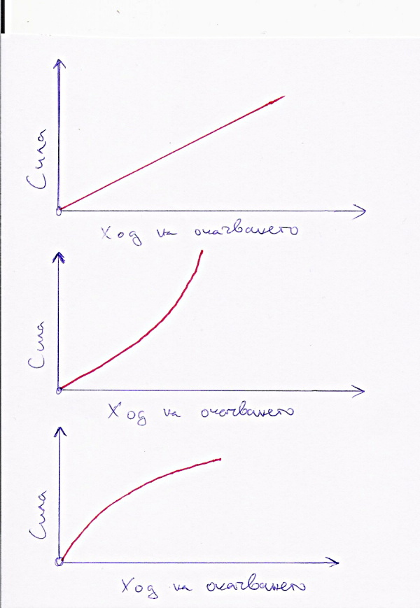

Мнениеот Admin » Съб Яну 26, 2008 11:24 am
Ето и една грозновата графика, която направих току що. При нея нещата са обяснени чрез силата, приложена за сгъване на окачването и хода на задницата.
Отгоре надолу са: линейно, прогресивно, регресивно.
Ако съм объркал нещо в кривите, моля някой да ми ги поизправи... понятията :beer:
Мнениеот bikerider » Съб Яну 26, 2008 12:26 pm
Амм въпроса беше за окачване, т.е. според мен по вертикалната ос би трябвало да е хода на буталото.
bikerider
Мнения: 17273
Местоположение: Eutropia
Мнениеот Admin » Съб Яну 26, 2008 12:49 pm
bikerider написа:Амм въпроса беше за окачване, т.е. според мен по вертикалната ос би трябвало да е хода на буталото.
Да, от гл.т. коефициента на окачване си прав, това е и по-прецизното по отношение на самото окачване (без заден амортисьор в уравнението).
Това, което аз съм нарисувал, е по-скоро за окачване с включен в уравнението шок. Направих го така, за да е по-лесно разбираемо. Хубавото е, че не е съвсем невярно дори и по отношение на коефициента, тъй като при намаляващ коефициент (прогресивно окачване) силата, необходима са реализиране на по-голяма част от хода, се увеличава.
Мнениеот bikerider » Съб Яну 26, 2008 1:53 pm
Окачване за мен означава самото окачване, затова отбелязах, че ако се отговаря стриктно на въпроса, трябва да е ход на буталото.
bikerider
Мнения: 17273
