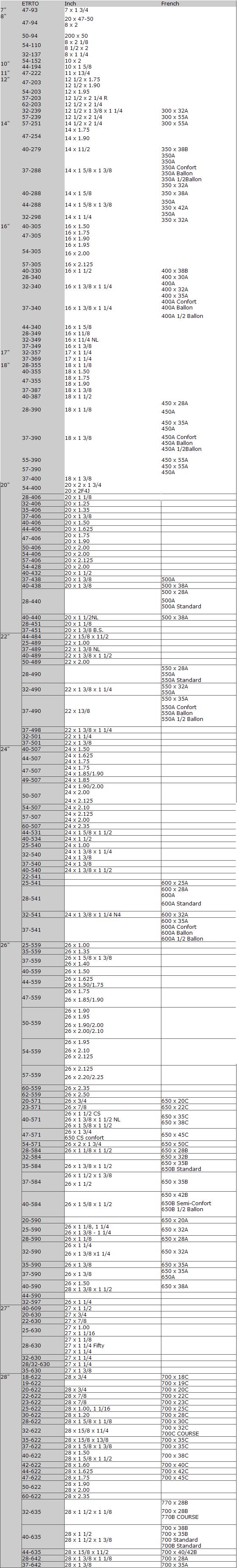

Мнениеот individual » Нед Окт 05, 2008 3:02 pm
Ако това може да ти е от помощ, заповядай... http://store.picbg.net/pubpic/FB/29/d5b ... e9fb29.JPG
