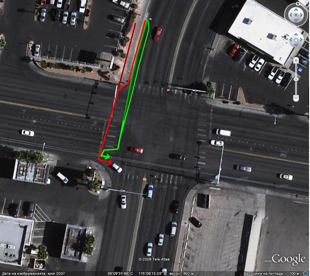

Добре де, велосипедистите трябва да се движат най отдясно на пътя.Ама как от най-крайна дясна лента да правя ляв завой, това не е ли забранено? :dontknow: :jumpref: :idea:

Ще пресичаш с пешеходците на пешеходната пътека (два светофара, вместо един, но за сметка на това много по- безопасно от варианта да се престроиш). Разбира се можеш да се престроиш, като сигнализираш с протегната ръка на къде ще завиваш, но обикновено това е крайно рисковано начинание, особено при наличие на силен трафик, или едрогабаритни МПС.

Бутайки колелото...

Powerage написа:Добре де, велосипедистите трябва да се движат най отдясно на пътя.Ама как от най-крайна дясна лента да правя ляв завой, това не е ли забранено?
На интересен ли се правиш?
marsa, позволи ми да не се съглася с теб, защото не малко инциденти са станали именно така :nono:
Искаш ли да завиваш на ляво в кръстовище, но се притесняваш или не можеш безопасно да минеш в лявата лента, то пак се движиш най-вдясно, НО НЕ отиваш на пешеходната лента, ами продължаваш направо, докато почти не излезнеш от кръстовището (т.е. когато вече си пред колите чакащи на червено от дясната ти страна) тогава вече заставаш перпендикулярно на досегашната ти посока, бъдейки пак най-вдясно.
По този начин се минават и кръстовища, където левия завой е забранен. :beer:
Още по-добре е, ако можеш преди да навлезнеш в кръстовището да застанеш по средата на лентата, за да някой не те засече. Естествено без да караш с 4км/ч.
Пример е в прикачения файл
Светлозелено - най-добрия начин.
Тъмно зелено - правилния начин
Червено - опасния начин
Тъмно червено - най-опасния и забранен начин.
Всичко това в случай, че караш колелото.
P.S. Daniel Panev спомена единствения случай в който имаш работа не пешеходната пътека с колело :agree:

Не, не се правя на интересен, наистина не знаех, благодаря че ми обяснихте :beer:

Alpina, благодаря за обяснението :beer:

Най-правилния начин е да се престроиш в най-дясната лента предназначена за завой наляво, като подадеш сигнал с ръка и след това да карате възможно най-вдясно в нея. Ако ви е страх какво изобщо карате, стойте си в квартала или отивайте в планината, в града и навсякъде по пътното платно се кара според закона. Законите са измислени от много по-умни от вас и би следвало всички да ги спазваме. Ако смятате за друг законен начин, по който по-безопасно можете да направите ляв завой на кръстовище, например съвета по-горе, съм съгласен. Всеки има право на мнение и щом съответства на законите всичко е наред. Но това не го прави най-правилно.

Мнениеот Alpina » Вто Юли 07, 2009 8:13 am
endkuro написа:PtD жалко, че в БГ коментара ще бъде "почти никога", а ако стане глобата е 30лв :D Да знам, че заплатите са ниски, но едно 25% учеличение на глобите ще е добро. И то, не за да се ограничат катастрофите, те всъщност са много малко от такъв тип нарушение(а за случаи с фатален край не съм чувал), а за да се промени мисленето на народа. Говорим за дисциплината, която липсва у нас :) иначе за типа нарушения най-често водещи до птп е ясно :agree:
Независимо дали глобата за дадено нарушение е 10лв, или такава, че да трябва да теглиш банков кредит,
за да я платиш - положението ще е едно и също, ако не се събира.
За това пак помисли над разсъжденията си. Защото тук и в момента размера на глобата хич не играе.
endkuro написа:Най-правилния начин е да се престроиш в най-дясната лента предназначена за завой наляво, като подадеш сигнал с ръка и след това да карате възможно най-вдясно в нея.
Ако е по закон (както ти претендираш, че трябва да се кара и спазва по-долу) - хич не е най-правилния. Да не говорим за по-важното - че не е и най-безопасния.
Но аз практикувам точно този метод, защото не ме притеснява движението, нито карам така, че и аз да го притеснявам.
endkuro написа:Законите са измислени от много по-умни от вас и би следвало всички да ги спазваме.
Това няма да се коментира - абсурдно е.
endkuro написа:Ако смятате за друг законен начин, по който по-безопасно можете да направите ляв завой на кръстовище, например съвета по-горе, съм съгласен. Всеки има право на мнение и щом съответства на законите всичко е наред. Но това не го прави най-правилно.
Хайде покажи, че не е най-правилен!
Пък и да не беше - най-правилен е начина, който е най-безопасен! Ако закона е откровенно малоумен, ти би ли го спазвал, знаейки, че скоро непременно ще пострадаш?
