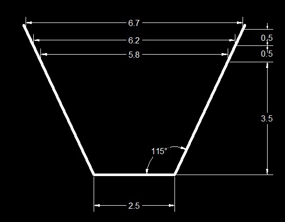

P.S. Пускам ти идея за релсите, според мен това е най-доброто решение за вида им. Ти си прецени каква да е височината им, спрямо това какви гуми да влизат, но имай предвид, че повече от 4см според мен няма да е добра идея, а пък гумите ще влизат. Спази ъгъла при основата ;) :beer:

"Пускам ти идея за релсите, според мен това е най-доброто решение за вида им, като ще трябва да направиш и ремъчета, с които да захващаш гумата за релсата, а самата нея да я направиш да стои малко над основата на ремаркето, за да могат да се подпъхват ремъците под релсите :)
Няма да се получи по-сложно, но ще подсигуриш добре колелата при гумите. До довечера ще ти дам идея как да ги захванеш и при рамката, за да са стабилни.
Моите релси са 2,5см основа и 3,5см височина, като при върха са широки 5,8см. При това им положени стават за 2.5 гума, която е 6см широка с грайфера и 5,5см на балона - пасва перфектно!
Ти си прецени каква да е височината им, спрямо това какви гуми да влизат, но имай предвид, че повече от 4см според мен няма да е добра идея, а пък гумите ще влизат без проблем независимо какъв размер са. Така ще стане много по-функционално, като ще става и за 2.35 и по-малки гуми. Но ако го направиш повече от 4см високи ще се появят и проблеми с това да се слагат ремъците.
Всъщност най-добре ще е да си направиш основата 3см при основата и пак 3,5см високи, така ще станат 6.2см широки горе. Абе ще ориентираш надявам се" :)
:beer: Спази ъгъла при основата. :beer:

@ Alpina харесва ми идеята ти, стига да намеря фирма, в която да ми огънат такива профили. Задължително ще има ремъци, които ще стягат каплата през шината.

@ Alpina, някаква идея колко мм ламарина ще е достатъчно корава? Аз мисля да е 2.5 - 3.5 мм, все пак може да се случи да настъпя някоя от релсите... да не вземе да се изкриви.

За самите колела 2.5мм са достатъчни за тежки такива, но поради съображенията за настъпване наистина може да използваш по-дебела... не знам колко тежко обаче ще стане.

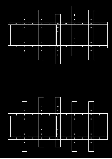

Всъщност на теб ще ти трябват 10 къси релси, защото не е нужно по цялата дължина да има такава и да тежат само. Само трябва да се съобразят максималните и минималните междуосия на колелата...

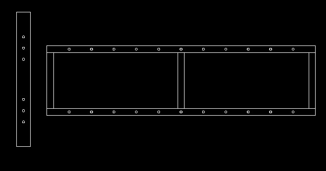

Ако направиш две "П" образни правоъгълни рамки, на която да се завинтват релсите с болтове и гайки, а рамките да се загващат за ремаркето по някакъв начин може би ще стане най-лесно и леко. Така ще можеш да направиш повече отвори и да поставяш релсите на различни места, в зависимост колко колела возиш и това колко са дълги... Виж прикачените файлове... правоъгълните рамки са 120см дълги и 31см широки (имат отвори за закрепване на релсите през 10см, като това не е много удачното разстояние, но е само за пример) Релсите са по 60см дълги (според мен и 50см ще са достатъчни) и 6,2см широки с дупки за захващане към рамката през 5см. На този чертеж, където са 10 релси и 2 рамки, последните са на 79см една от друга, така между на най-лявата релса, колело с мебдуосие 108см ще застане точно в средата, а на останалите съм показал как например могат да се наслагат колела с различно такова :)
Така ще са лесни за сглобяване, съхраняване и промяна според броя и вида на колелата
Остава да се измисли как да се закрепят и горе за рамката...
Ако ми дадеш размерите на легена на ремаркето, както и това през какво разстояние да са релсите една от друга, може да опитам да направя някакво по-точно чертежче на идеята тези дни...

@Alpina, харесва ми идеята с две самостоятелни правоъгълни рамки, на които да се закрепват по 5 релси :agree:. Смятам фиксирането на всяко колело да се осъществи по следния начин: на всичките 5 релси в задната част на ремаркето ще се монтират в задните краища по два квадратни профила (страна 20-25мм), успоредни един на друг. Те ще обгръщат каплата на колелото, а в горната си част ще имат отвори за стягане една към друга с помощта на проходен болт с отвори перпендикулярни на резбата, перчата гайка и щифт. Модел C: ->
Смятам, че това ще е достатъчно да крепи цялото колело, в последствие, след пробно каране усетя, че шават прекалено много ще се мисли нещо и за отпред, но би трябвало по един каиш, който да държи гумата в релсата ще е достатъчно.
