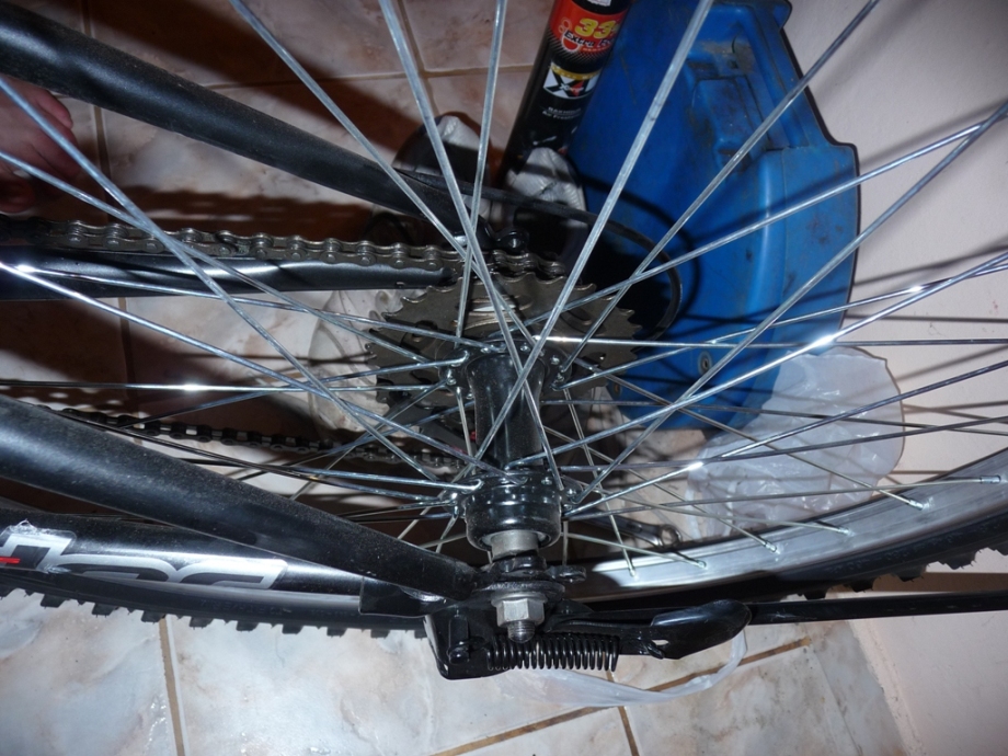

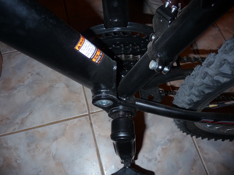

Исках да попитам частите, които съм изброил дали ще паснат едни с други, дали самите части ще се нагласят, нали все пак има различни модели и различни размери. Ако искате мога да пратя линк към всяка част(Курбели, касета...). Аз не съм 60-70 килограма и рамката ми е идеална(не ми е тежка), просто питам за тези изброените части, понеже съм решил да имам 48 зъба отпред и 11 отзад, за да може да развива скорости това колело.
А относно главината - гледах я, но не разбрах на резба ли е или не, ще пробвам да кача снимки;) (дано успея, че съм НууБ във форумите)
Предна

Мнениеот Tusheto » Чет Май 13, 2010 12:42 am
и задната ;)

Мнениеот terranova » Чет Май 13, 2010 9:24 am
НА РЕЗБА Е

Моя съвет е да си закараш колелото в някой сервиз и да им кажеш точно какво искаш,да се консултираш за цените на частите,работа и след това можеш да провериш в интернет,същите колко струват :agree: .Като гледам задната главина не е на резба и незнам каква касета ще ти трябва.Тук ще ти дадът добри съвети,ако дадеш по детайлни снимки на това,което искаш да сменяш,но ако объркаш нещо,ще се видим в раздел продажба.

щом е на резба касетата няма да пасне .... и като гледам ако няма ухо може и дерайльора да не пасне

Най-малкото,ако е на резба главината може да сложиш венец-касета с най малка зъбчатка не по малко от 14 зъба,което ти обезсмисля смяната.Смени само курбелите,с някакви евтини защото по скъпи не си заслужават за това колело.Курбели 48/38/28 на квадрат струват около 20тина лева най-евтините.
За слагане на главина на шлици и наплитането и ще ти вземат общо около 30 лева,заедно с другите покупки не си струва....
Преброй си хубаво сегашната венец-касета,ако най-малката зъбчатка е с 11 зъба значи главината ти е на шлици,но не се връзва,защото на шлици започват от 7 зъбчатки нагоре (тоест не може колелото ти да е с 18 скорости,не се връзва).

Мнениеот Tusheto » Чет Май 13, 2010 8:25 pm
azzmaster написа:Най-малкото,ако е на резба главината може да сложиш венец-касета с най малка зъбчатка не по малко от 14 зъба,което ти обезсмисля смяната.Смени само курбелите,с някакви евтини защото по скъпи не си заслужават за това колело.Курбели 48/38/28 на квадрат струват около 20тина лева най-евтините.
Да, на венец-касетата най-малкото зъби са 14, преброих ги. Та понеже неможе по-малко от 14 зъбчета, остава смяната на Курбелите, за тези 48/38/28 знае ли се дали ще паснат със останалите ми работи към 18-те скорости, ако Да може ли един линк за онлайн поръчка и да приключвам по въпроса с "купчината желязо"
