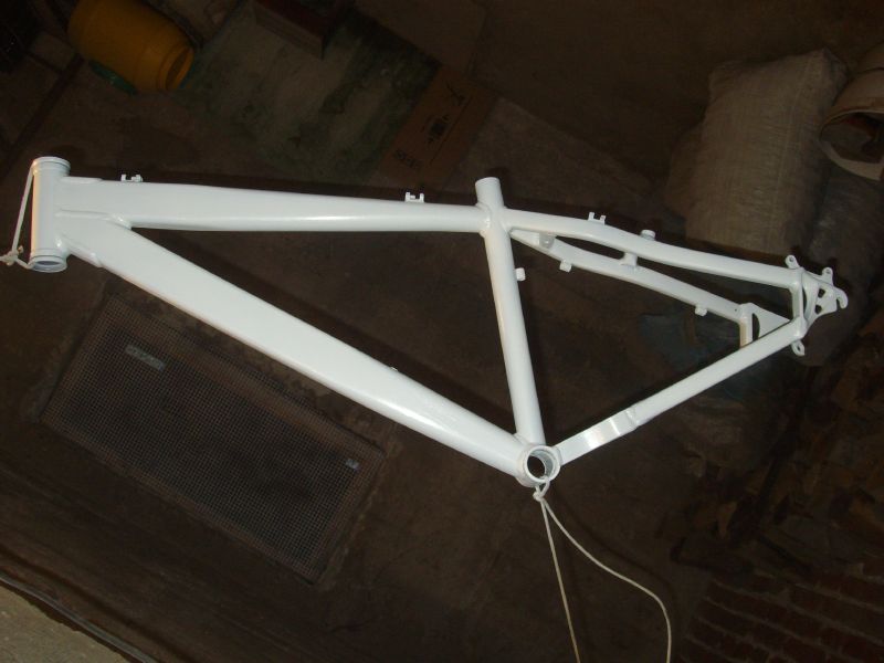

Мнениеот azzzyo » Сря Юни 01, 2011 11:47 pm
Ето го и резултата след 3 раце боя бял мат и една рака лак :)
Следва след няколко дни лепене на стикерите и още 2 раце лак отгоре :)
Според мен се получи доста ефектно върху мата като е лакирано :)
Скоро очаквайте и сглобена бялата ми красавица в "Радост за окото" :D

Мнениеот royalracing » Сря Юни 01, 2011 11:53 pm
Добре е,но гледам и ушото на рамката си го минал :D .От къде взе рамката защото моя клаймър е 2007,но вече си замина. Също като този и ми прилича на моя,а не помня на кого го продадох :D

Мнениеот azzzyo » Чет Юни 02, 2011 12:02 am
Ушенцето го минах защото се оттегчих от търкането с шкурката и нямах шестограм и речих,че на бялата ми вилка и бялата ми рамка ще отива и бяло ухо :roll2: иначе рамката днеска я закупих от частно лице :D :D :D
