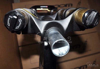

Здравейте, искам да попитам дали на вилка двухкоронка 180мм zoom 680DH, ще може да се монтира лапа http://scott.bg/bg/namalenie-funn/742-l ... nduro.html ? Благодаря предварително :) :beer:

По отношение на двукоронни мисля,че може само директен монтаж като на бокксер или цочи 888

Точно на тази вилка няма опция за "direct mount", а стержена е стандартен 1-1/8'' (1,125''), oversize, тоест всяка стандартна лапа за този стандарт върши работа, включително тази от обявата.
Zoom 680 steerer.jpg (38.05 KiB) Прегледано 1145 пъти

:bowdown:
