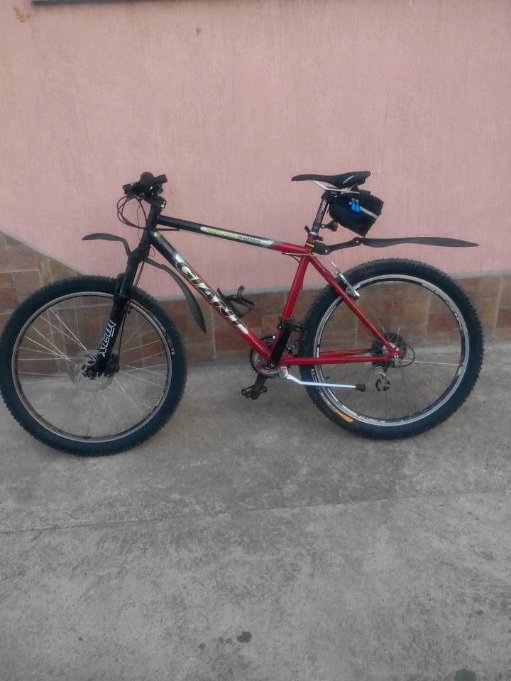

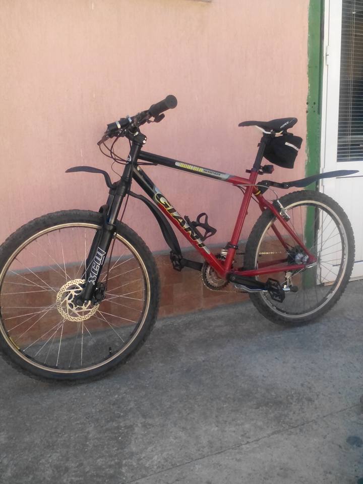

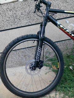

Здравейте!От скоро се регистрирах във форума но го чета от доста време.Може ли да дадете мнение за тази рамка.В момента карам с ГИАНТ хром-молибденова и искам да я заменя с алуминиева но съм около 115кг.и1.80 висок.Тази пише,че е подсилена пък ми харесва като визия но не разбирам много.Сегашната вилка ми е Сънтор ХЦМ 100мм ход ,овърсаиз с дължина на стержена 180мм.Челото на старата рамка е 140мм и става без спейсър.На тази е 130.8 измерено значи ще стане само не знам дали моите чашки ще паснат на новата и дали ще влезнат гуми 26*2.5.
Благодаря предварително.
А това ми старата рамка.

Не съм голям специалист, ама ако сменяш твоята с алуминиева, предполагам е заради по-ниското тегло. То друго няма за какво, возията ще е по-зле...
А тази която посочваш, е 2700 грама, което за мен е много далеко от лека рамка. Аз наскоро разкарах рамка 1900 заради по-лека, смятай тоя кютюк :)

Ами цената ми допада.Визията също,а и е подсилена.Искам да сложа дискова и отзад а на моята нямам ухо за дискова.Тежичък съм си а тя е подсилена.Не гоня ниско тегло,защото и сегашната ми рамка не е от леките-над 2.5кг е и тя.Но ми подариха Континентал Дизел 26 по 2.5 и сега ми търка леко по рамката.Почти не се усеща.Мисля си,че тази ще е малко по широка и няма да имам проблем с гумите.А и возията едва ли ще стане по зле от сегашната.
