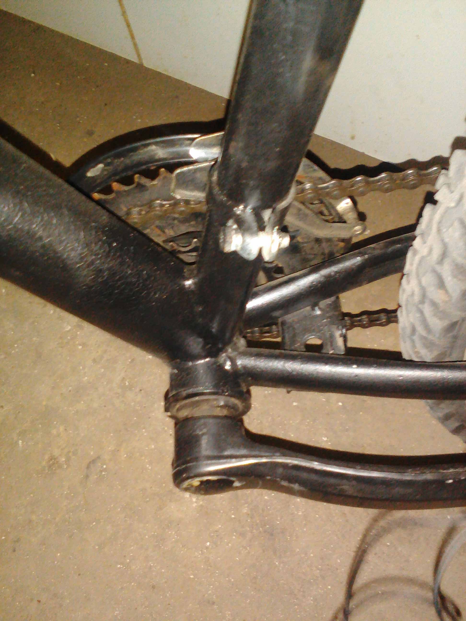

здравей те интересува ме коя от двете вилки е по-добра .RST omni или Вилка SR Suntour SF14 M3030-A-P 26 и двете са 1" normal size.
http://eshop-gorgona.com/bg/velosipedi/vilki-amortisyori/amortisyorni-vilki/vilka-sr-suntour-sf14-m3030ap-26-1-normal-size-0.html
или
http://velo-m.net/product/7197/almortisyorna-vilka-rst-omni-26.html

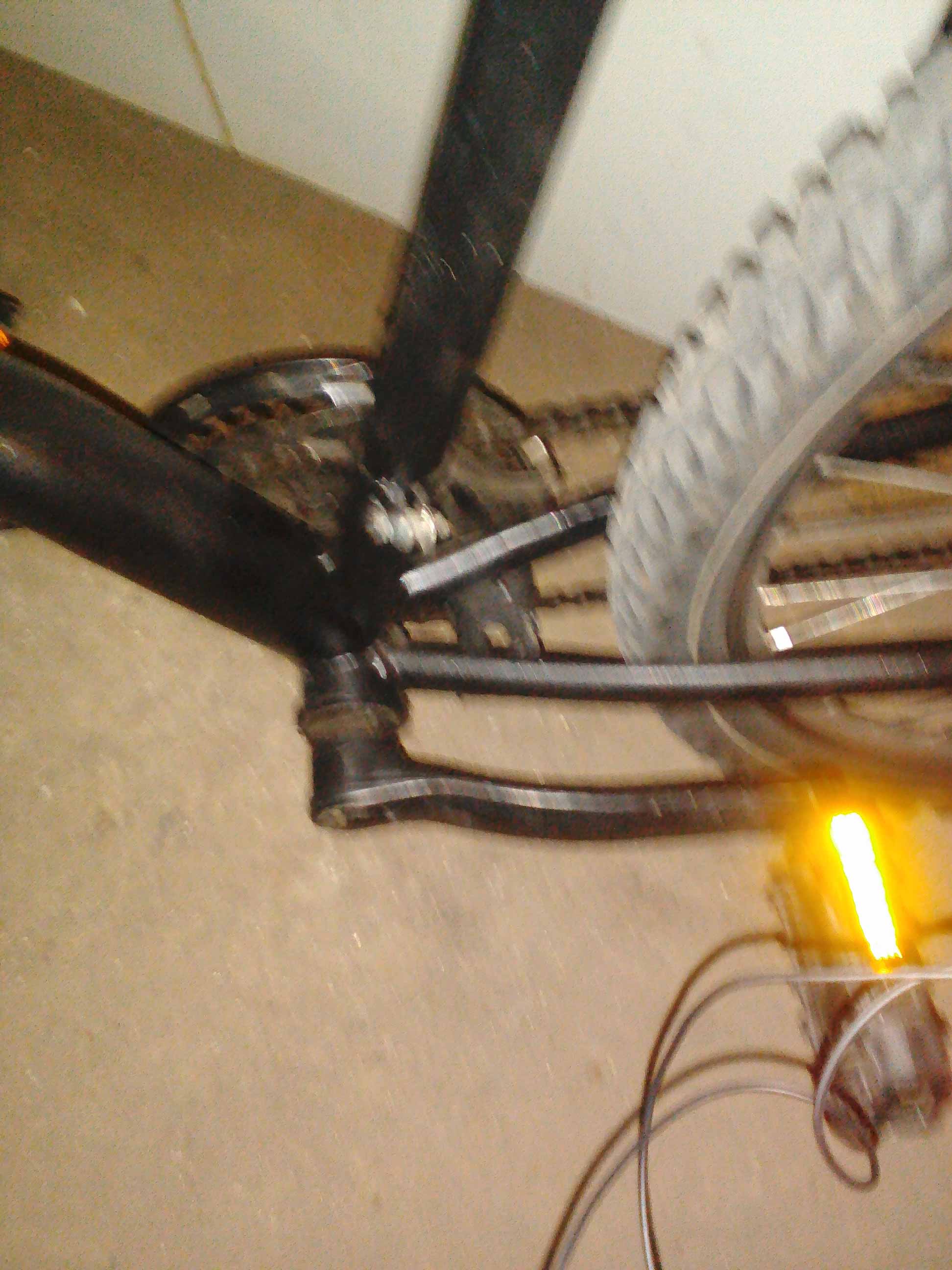

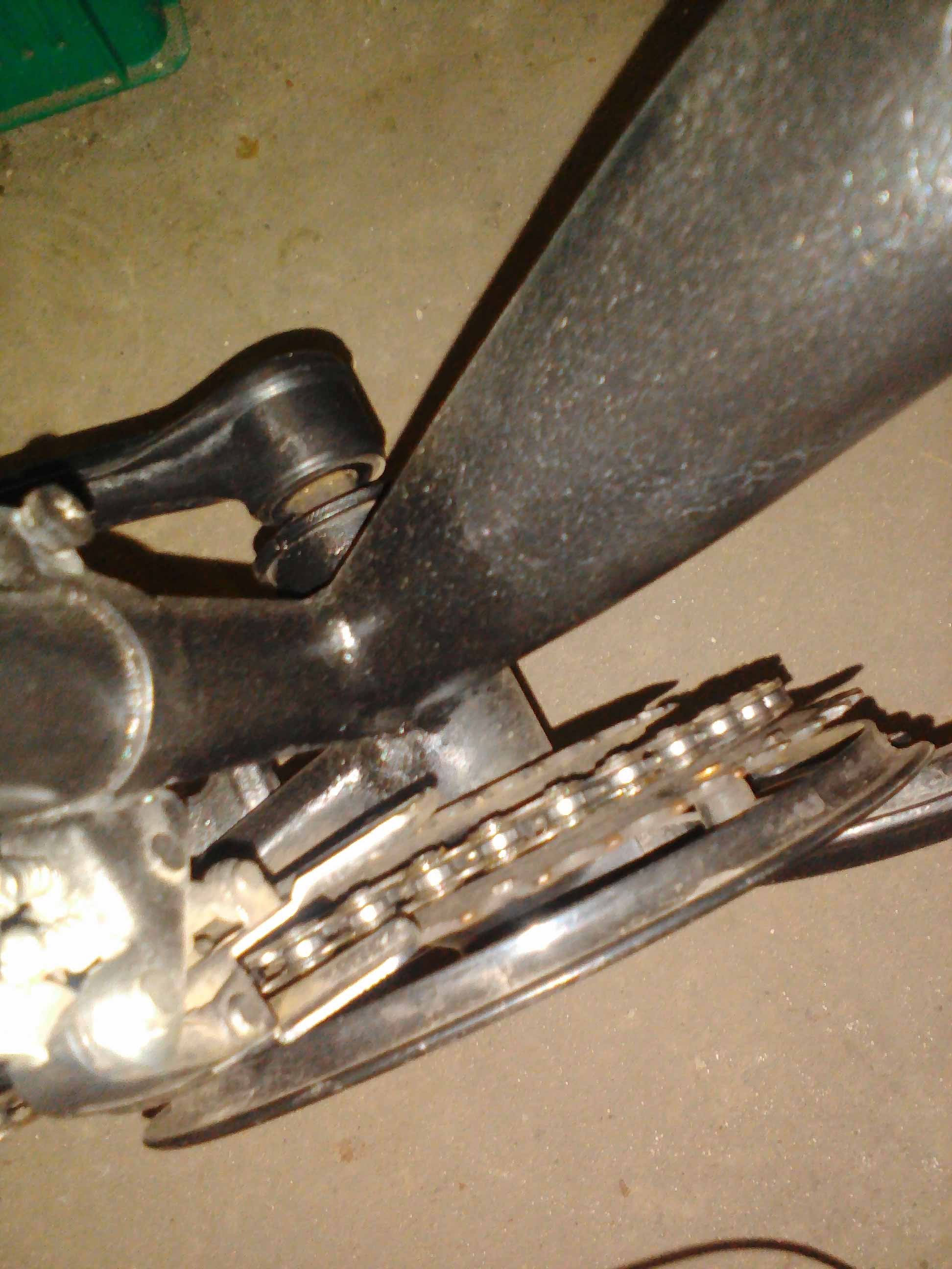

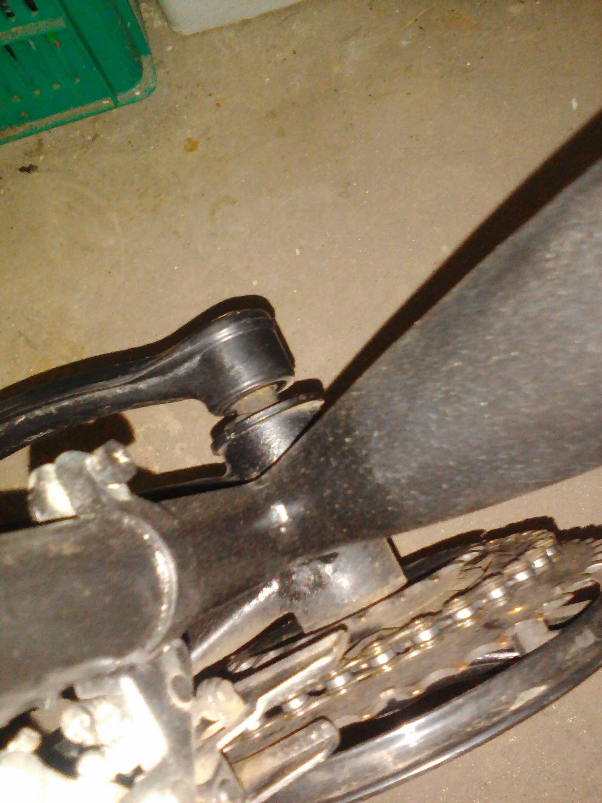

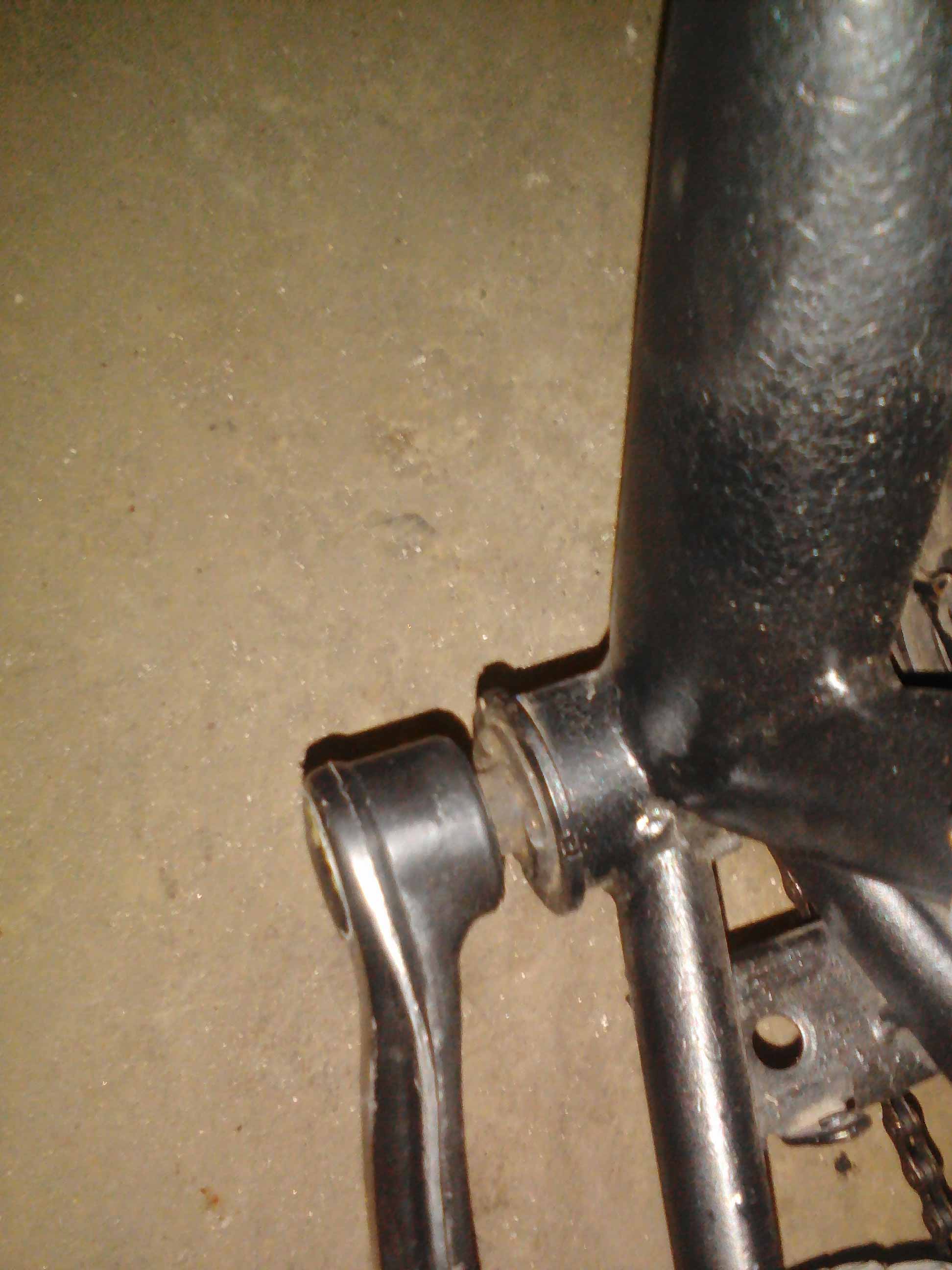

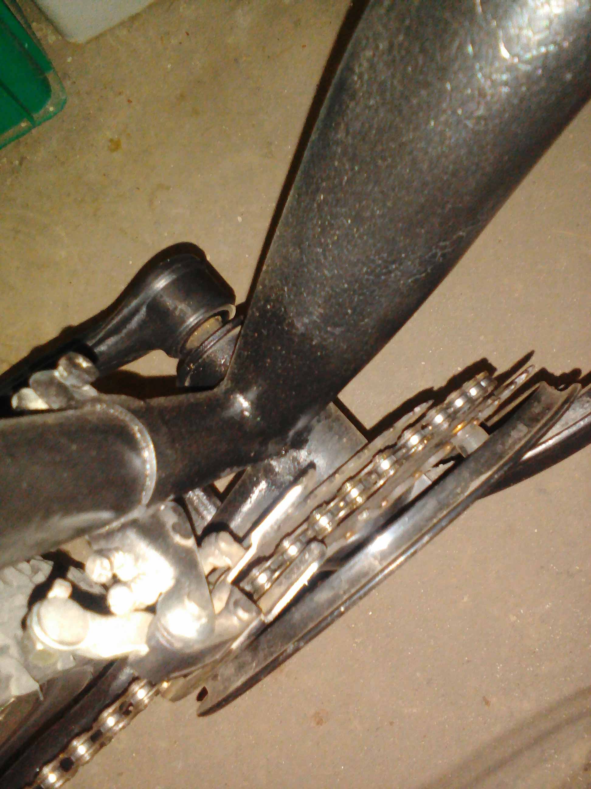

И какъв ключ ми трябва за това средно движение ? Понеже от тези които съм гледал не ми приличат да стават .
И ако го сменя с ново средно движение всяко едно средно движение ли ще стане или трябва да търся някое определено?
Харесал съм си това http://screambikes.eu/bg/sredni-dvizheniya/10526-os-kaseta-shimano-sm-bb52.html

Която и от двете вилки да вземеш, не очаквай нещо особено като работа. Ще се сгъва колкото да не е без хич. В зависимост от твоите килограми може да е твърде мека или прекалено твърда, а може и да ти пасне.
Средното ти движение е от най-старите и най-евтини, от т.нар. регулируем тип, т.е. лагерите вътре са съчмени с чашки и конуси. За да го отвориш ти трябва специален плосък ключ, имаше такива едно време за балканчетата и школниците... ето такъв: http://screambikes.eu/bg/instrumenti-al ... hcw-5.html

Подобно движение се отваря и с чук и отвертка, ако си на зор. Отвертката се слага в един от отворите за ключа и се чука под ъгъл. Внимавай и за посоката на резбата. Иначе за цената на ключа ще си купиш между 2 и 3 касети, които ще изкарат сигурно над 10 години интензивно каране в града.

Аз тоя ключ го дадох като пример как изглежда, иначе по битаците сигурно и за левче можеш да намериш подобен, а и по веломагазините вероятно има далеч по-евтини предложения.
Моят съвет е да отидеш на сервиз. Трябва да му сложиш средно движение тип касета с квадратни краища на оста, мисля че се намират читави за по 20 лв. В сервиза ще могат да свалят старото, да монтират новото (защото за него е нужен друг специализиран инструмент и там вече не може с чук и отвертка) и да измерят/преценят новото с каква дължина на оста да е, трябва ли да се сложат дистанционни шайби при монтажа и т.н.
Не вярвам да ти вземат повече от 10-15 лв. за такава манипулация, а реално времето и инструментите, които ти трябват, за да го направиш сам, струват повече.

Мнениеот Brave » Чет Яну 05, 2017 2:38 pm
Най-добре отиди във веломагазин с велосервиз, за да ти подберат правилно по дължина средно. Самите касети имат по няколко дължини на осите, като най-добре е да се прецени на място коя отговаря на старата ти ос. Отделно, нещо ме кара да предполагам, че нямаш екстрактор за курбели, а без него избиването им е мишън импосибъл. Иначе ако имаш и си толкова решен да го правиш сам - сваляш болтовете които осигуряват курбелите аксиално, сваляш ги с екстрактора, слагаш острието на отвертката в една от цепнатините на пръстена, който действа като контра гайка на лявата капачка, накланяш отвертката да е почти тангенциално на този пръстен и започваш да почукваш по дръжката на отвертката, докато не тръгне. Обикновено отпусне ли дори 1/8 оборот, вече се отвива на ръка. После само трябва да развиеш лявата капачка, което би трябвало да е сравнително лесно, защото тя не е натегната, с нея само е обран луфта на лагерите. Вече ако е ръждясала яко, приключението може да премине и в епична битка, включваша киснене в различни течности, горелки, менгемета и двуметрови лостове, ама да се надяваме, че няма да изтеглиш късата клечка.
Едит - с Админа сме писали едновременно и да - той е много прав - дори да свалиш това средно без проблем, новото, ако е тип касета се слага със специален ключ и при него не минава без инструмент. Да си купиш същия вид средно като настоящото (разглобяемо с конуси и съчми) за мен е грешка, защото вече няма такива дори с приемливо качество. По магазините има някакви, но те от завода са с овални конуси, със съчми които са без нужната термична и повърхностна обработка и т.н. - за нищо не стават, да ти ги подаряват пак не си заслужава.
