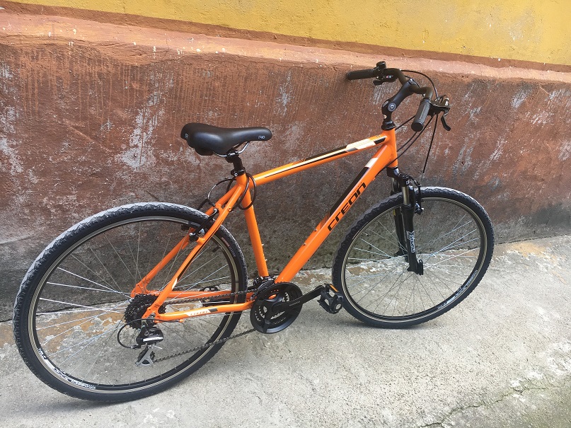

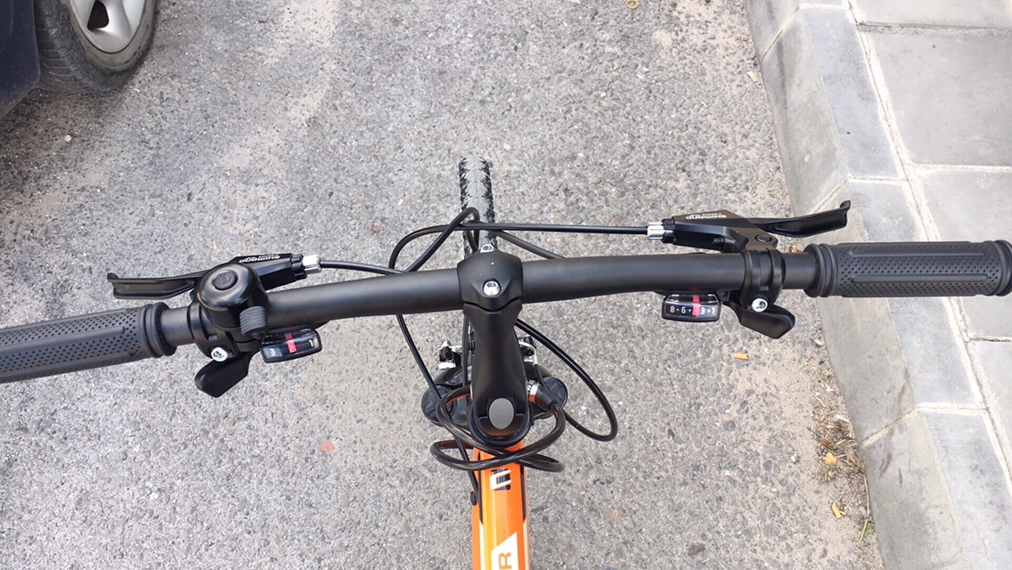

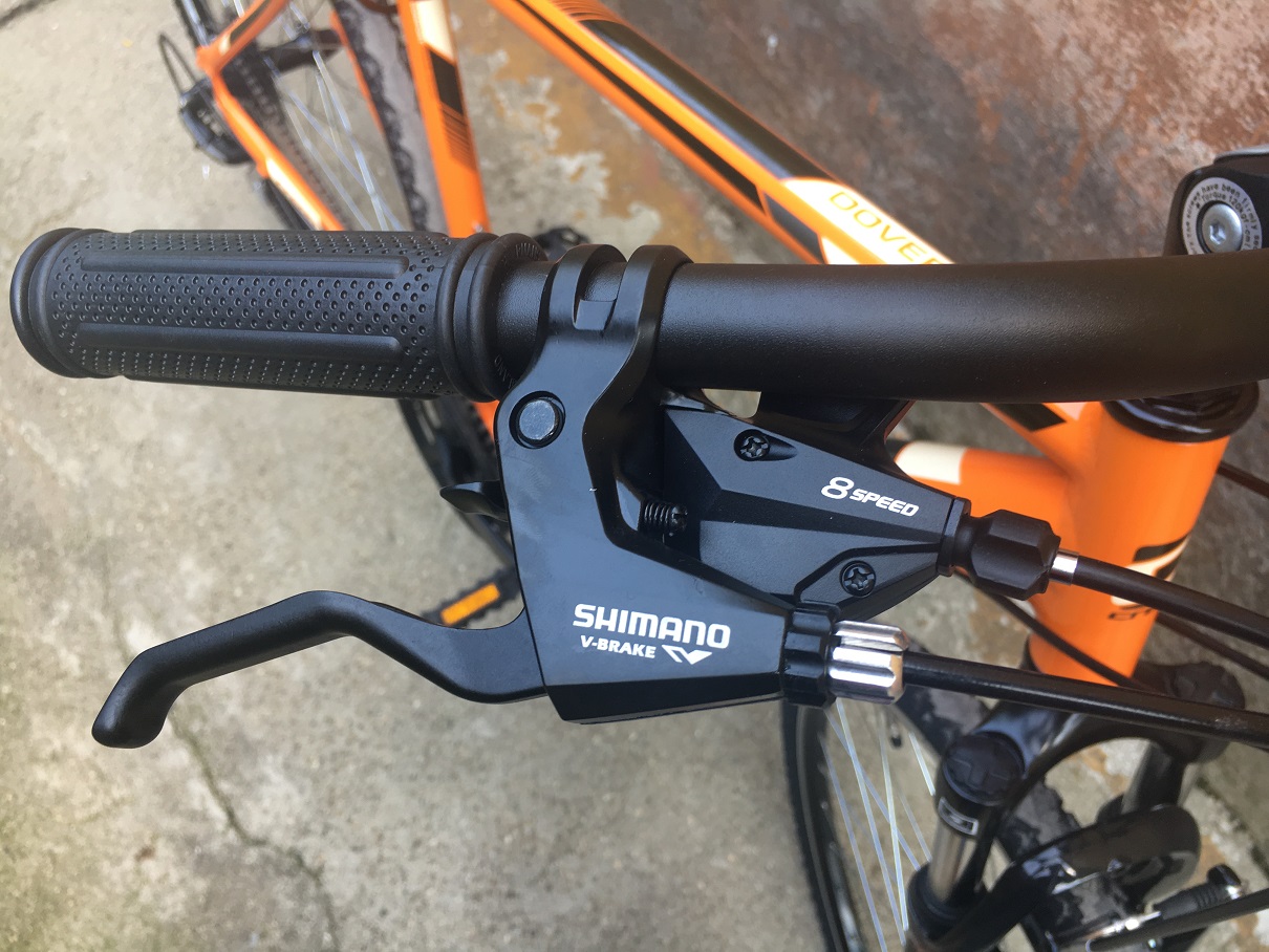

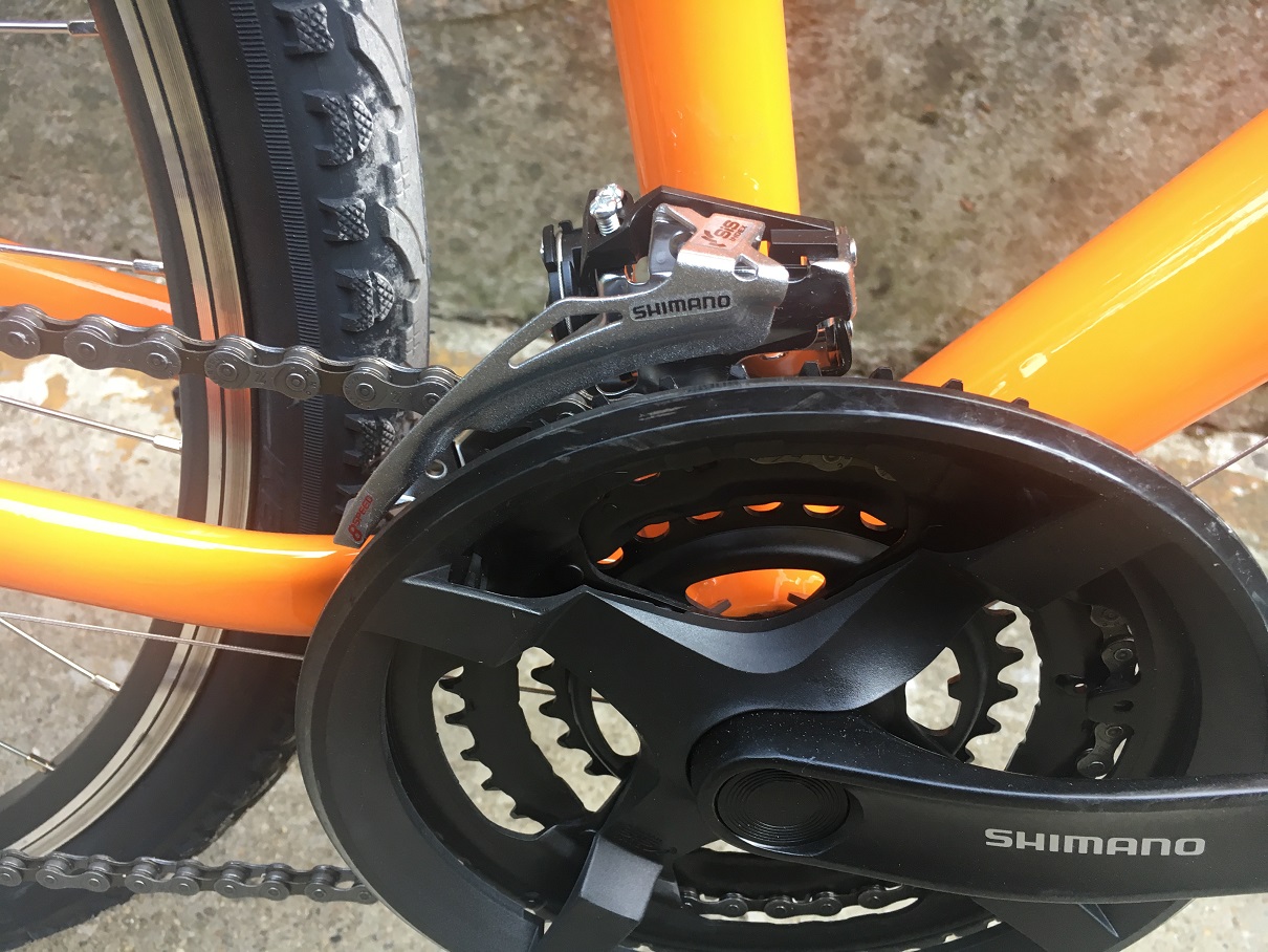

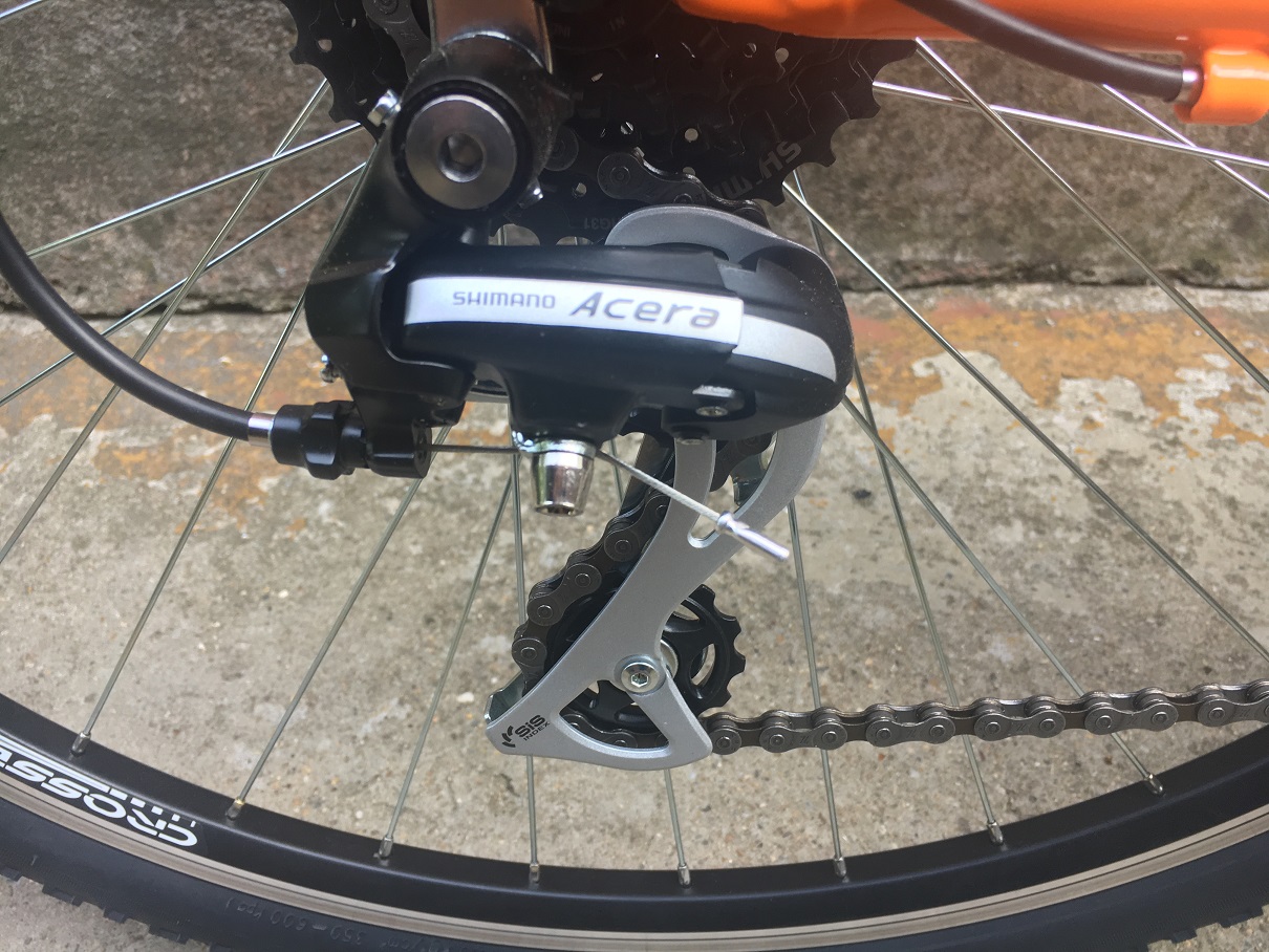

Мнениеот fogg » Чет Авг 10, 2017 11:52 am
Колеги ето този змей купих. Препоръчаха ми го в крос със същите компоненти като ареала на по-ниска цена. Ще сменя кормилото само
(343.31 KiB) 289 пъти
(374.28 KiB) 277 пъти
(326.86 KiB) 267 пъти

Re: Колебание между 2 велосипеда
Мнениеот victortrt » Чет Авг 10, 2017 11:57 am
Без снимка или линк не може да се разбере кой змей си купил.
Така е по-добре. Наистина смени кормилото с право.

Мнениеот fogg » Чет Авг 10, 2017 12:13 pm
Доста е удобно с това но е грозно :D :D
Мнениеот Speedmaster™ » Чет Авг 10, 2017 12:45 pm
http://creon.bike/en/bikes/cross-dover-orange-en/
Това би трябвало да е линка на модела, аз бих си запазил това кормило...лично на мен ми е по-удобно за града и дълги преходи. Отделно ако това е нормалния fit на седалката, би следвало рамката да ви е голяма и това кормило ще компенсира разликата.
Мнениеот fogg » Чет Авг 10, 2017 2:43 pm
Смених го вече и повдигнах още малко лапата. Наистина предното е по-удобно но грозновато.
