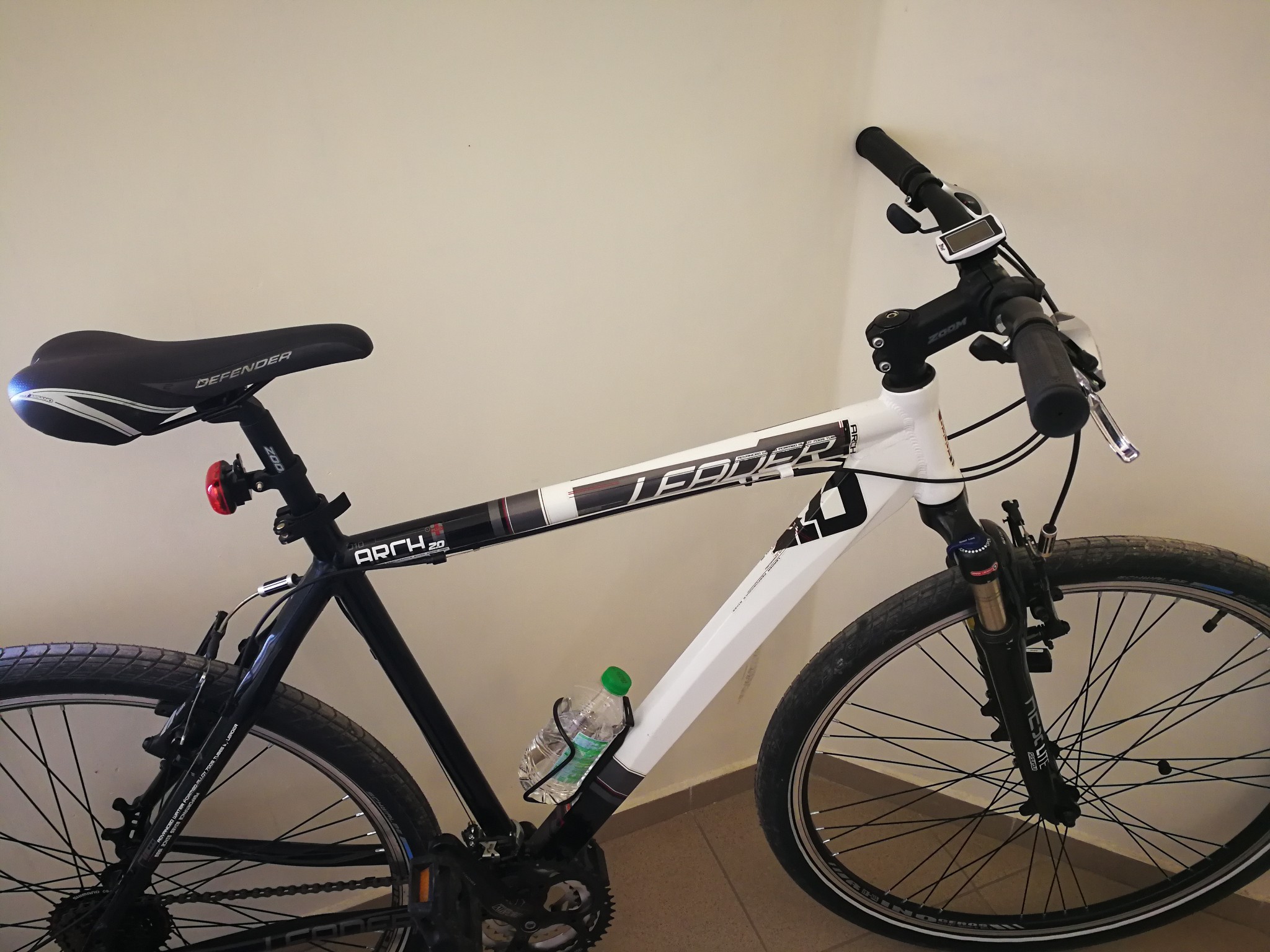

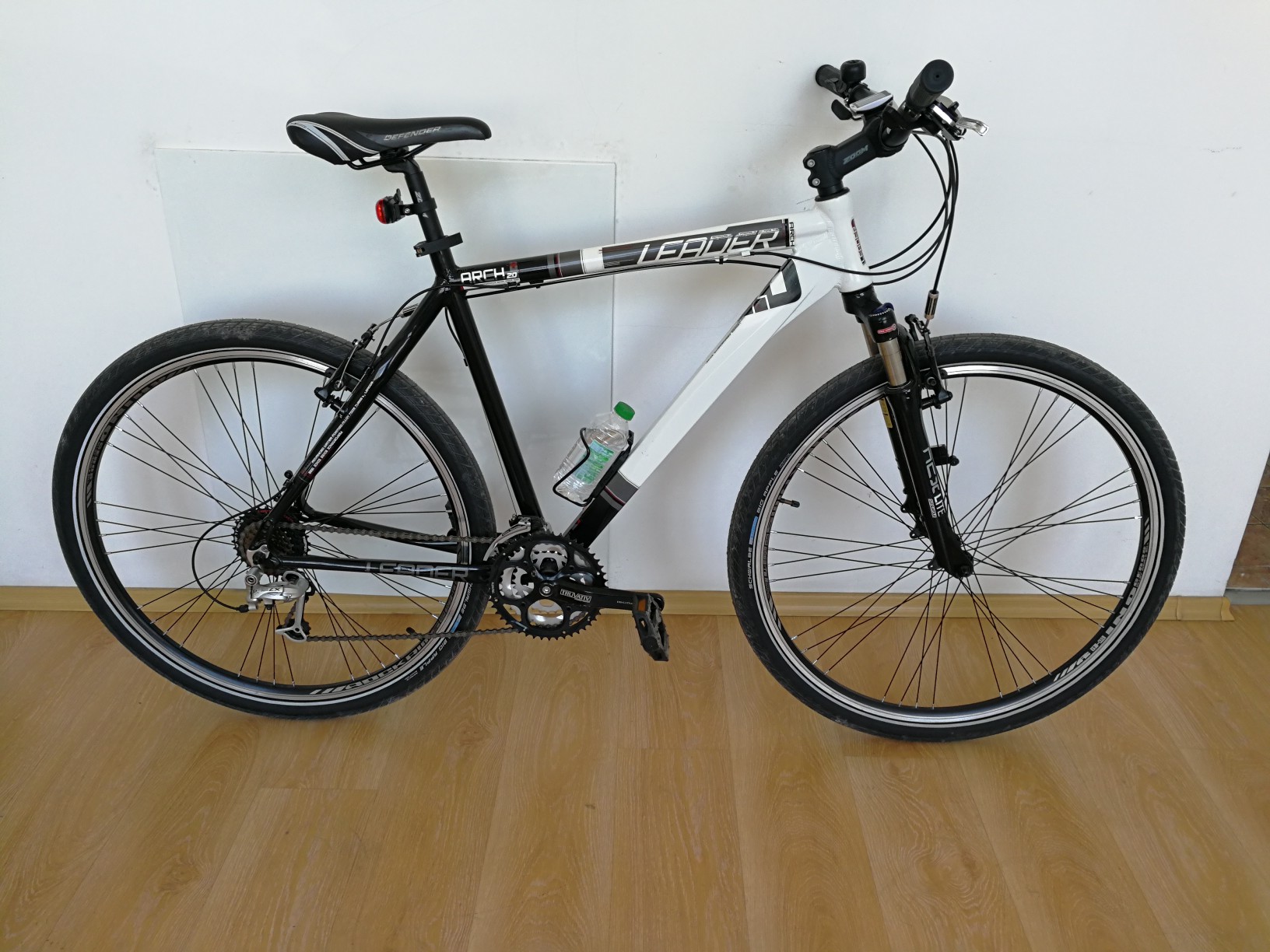

Здравейте, след около 10 годишно прекъсване се реших да си взема колело. Оказва, че в нета има вече тонове инфо за колоездене до такава степен, че направо да се обърка човек. Почетох почетох па реших и си взех след което прочетох още 10 пъти повече :). Ще карам предимно градско (Пловдив) но исках да става и все пак за паваж, разбити тротоари, пътечки, без спускания в гори и планини. И се спрях на хибрид м/у трекинг и градско може би. Има няколко БГ произодителя от които два големи в Пловдив. Обиколих и попаднах на един който беше доста намален и след малко чудене го взех. Та става въпрос за LEADER arch 2.0. Май от 750 на 399лв(колкото една вилка :) ) . Големина на рамката 565 мм. Ефективна горна тръба 60см. И ефективна седалкова 60 см. Висок съм 185 см и вътрешна дължина на крака 84см.39 год. 91 кг.
Оборудване :
Рамка - алуминиева
Вилка - SR Sontour next lite
Лапа ZOOM 9 см, кормило ZOOM 61 см. , колче - ZOOM
Команди - shimano f 50 3x8

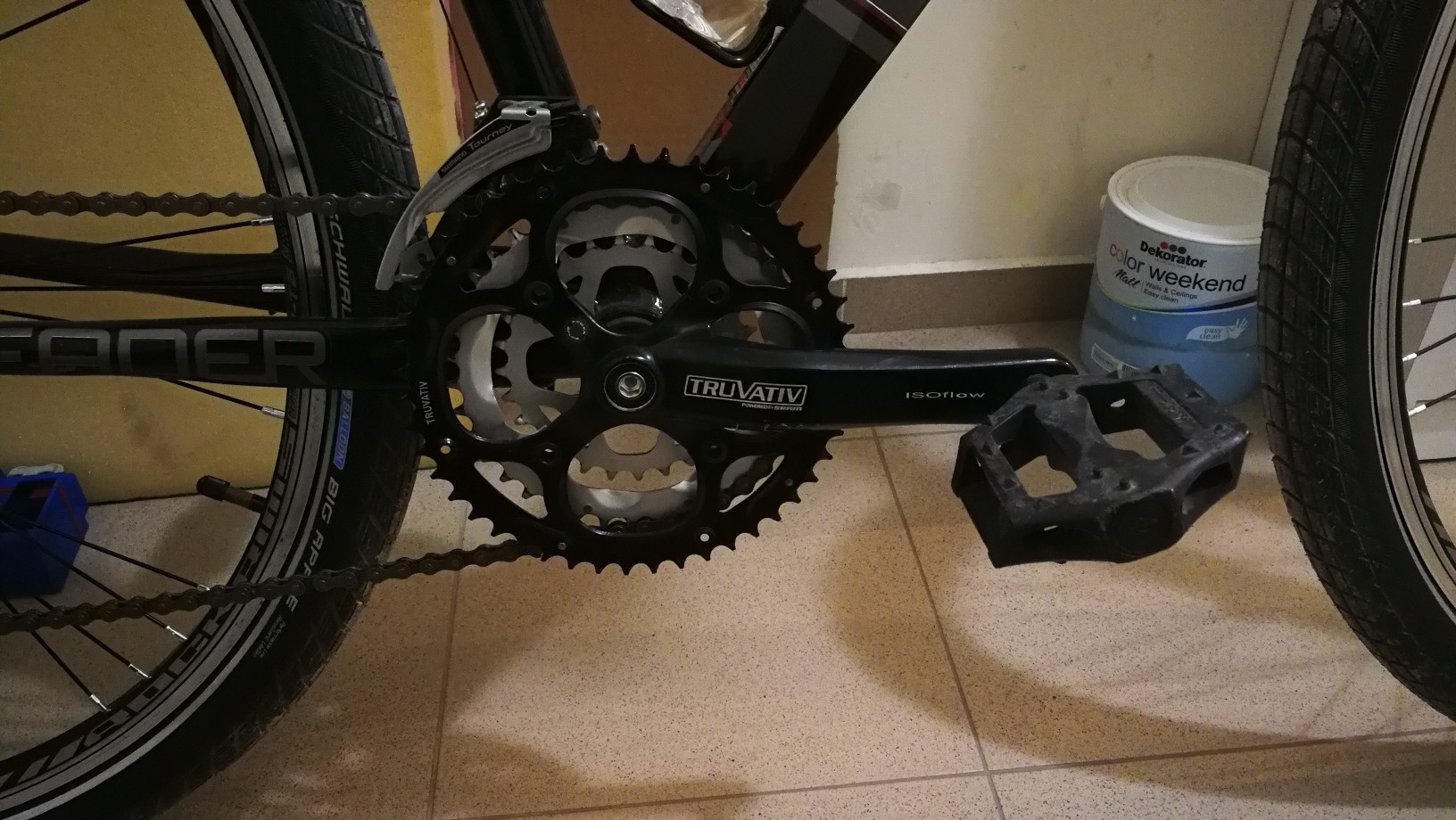

Курбели - TRUVATIV Sram ISOFLOW 28/38/48. 170mm(това малко ме притеснява!)

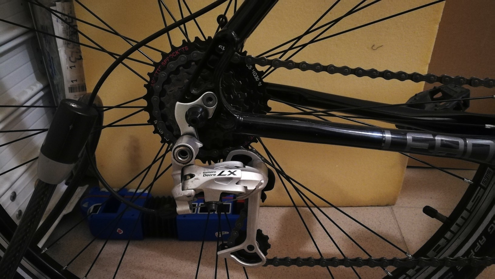

Задни венци - shimano CS HG 30 - 8i
Заден дерайльор - shimano deore lx
Преден дерайльор - shimano tourney
Капли - алуминий двоен профил 19х622 с групирани по 4 спици!!! (това малко ме притеснява)
Спирачки - shimano VBR BR M422
Седалка - Assano defender :)
Ръкохватки - много гадни( разглеждам плоски, предложения?)
Главини - Assess?
Педали - измислени май.
Гуми - schwalbe Big Apple 50x622 единствено тях смених, че беше с някакви много дървени 47х622.
Приемам всякакви мнения за допуснати грешки в избора ми и за подобрения. :)

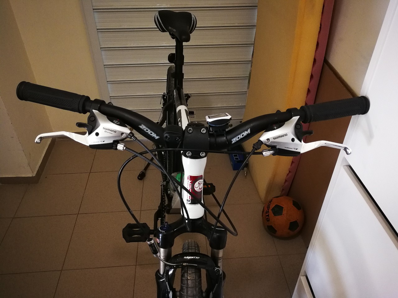

Със здраве да си го караш и каквото не ти харесва да смениш. Педали, ръкохватки и седалка са индивидуални. Кормилото ти е странно извито, коригирай го малко.
victortrt
Мнения: 2130
Рейтинг: 1759
Re: Новото ми колело
Мнениеот vasilok » Пон Апр 02, 2018 1:30 pm
Благодаря. А за кормимото да и Аз се чудих много, то е извито и може са се променя ъгъла от лапата ама няма разграфяване или някаква маркировка. Гледах разни снимки с подобни кормила и така го направих. А как би трябвало да е?
vasilok
Мнения: 7
Регистриран на: Чет Мар 29, 2018 9:56 pm
Мнениеот madsnake » Пон Апр 02, 2018 2:03 pm
Честито!
Така като гледам това е "комфорт" кормило или може би греша? Демек извивката трябва да е към теб, не нагоре.
madsnake
Мнения: 750
Мнениеот vasilok » Пон Апр 02, 2018 2:06 pm
Добре ще пробвам, че така нагоре найстина е странно :dontknow:

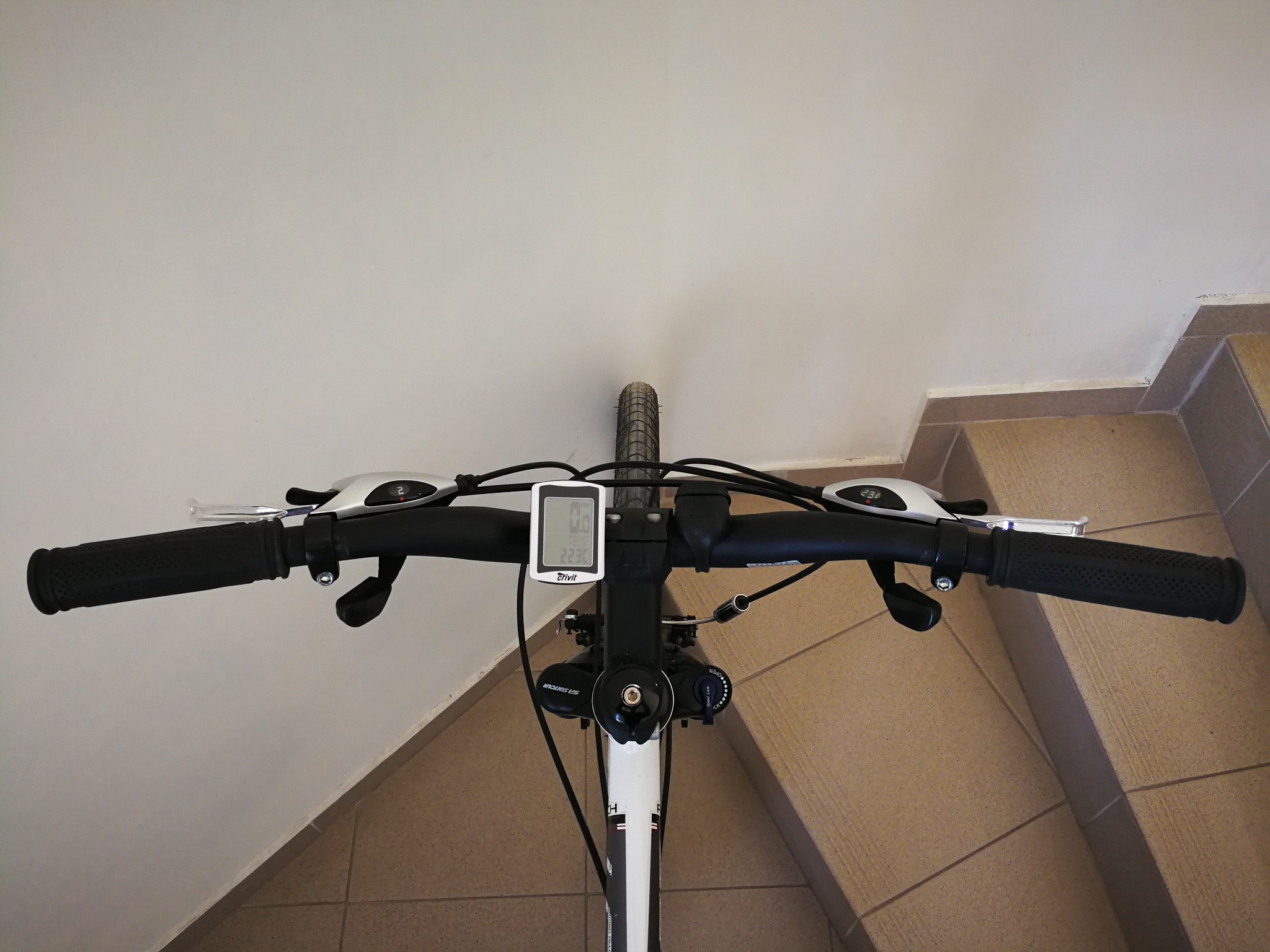

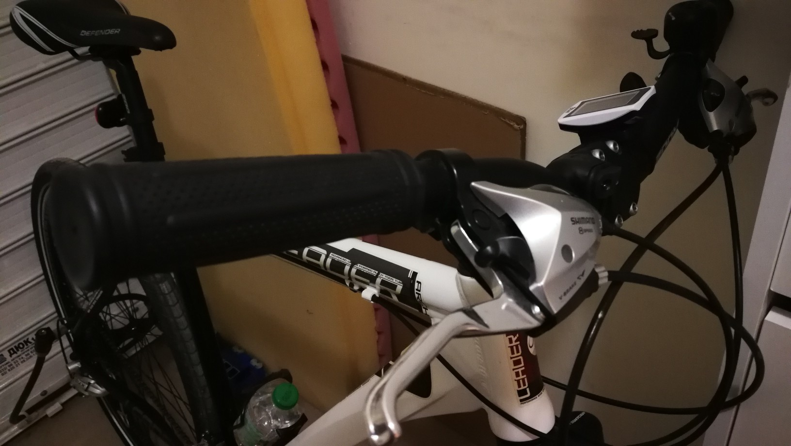

Мнениеот vasilok » Пон Апр 02, 2018 3:13 pm
(466.65 KiB) 334 пъти
(245.14 KiB) 278 пъти
(433.45 KiB) 279 пъти
Направих извивката към мен и надписите сега са точно отред и като чели наистина е по удобно :peace:
vasilok
Мнения: 7
Мнениеот victortrt » Пон Апр 02, 2018 3:49 pm
Така е по-добре, но си регулирай и спирачките с командите да са ти удобни. Ръкохватката на спирачката трябва да е на място, което се явява продължение на ръката при изпънати пръсти. Но от друга страна имаш и команди, което са по-различно удобни и е сложно. полека-лека ще намериш най-удобната конфигурация.
