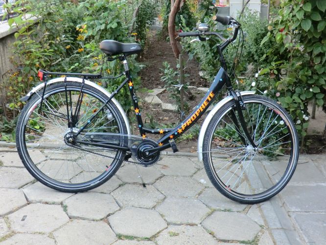

Мнениеот shotik » Вто Ное 06, 2018 10:31 pm
Предлагам този градски велосипед,ако те интересува , пиши на л.с.

Мнениеот slavi_1 » Сря Ное 07, 2018 2:53 am
На снимката велосипеда ми прилича на дамски (извинявам се ако бъркам), тази конструкция ми изглежда и слабичка за килограмите ми. Приемам съвети и предложения и за хибриди или както се казва нещо междо МТВ и градски.

Мнениеот shotik » Сря Ное 07, 2018 7:01 am
Lucky Loser написа:Като ще си пробутваш стоката, пиши му ту на ЛС ;)
Писал съм му , но не можах да му пратя снимка !
