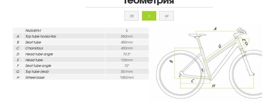

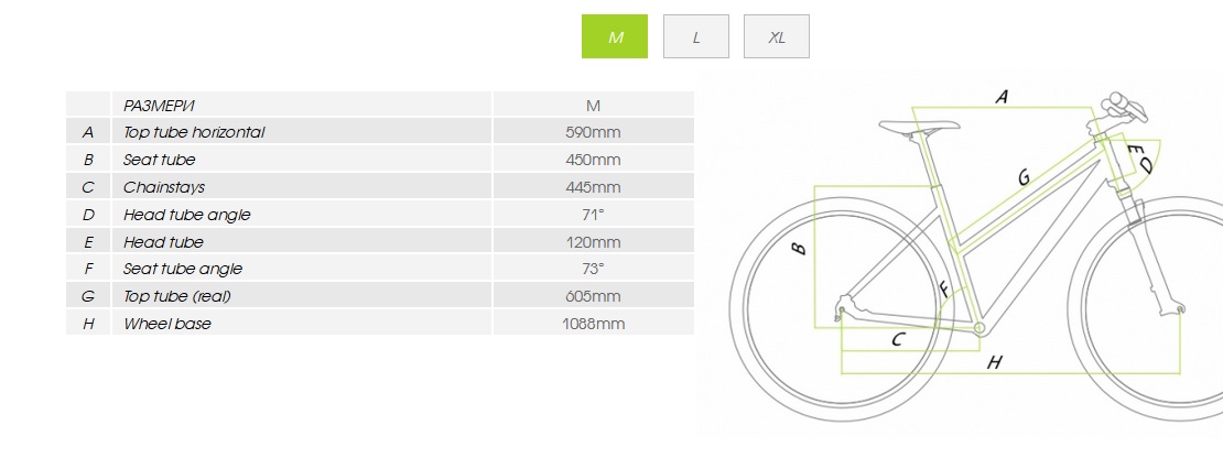

Може и да е нормално, но понеже не съм запознат много с рамките пред мен изниква следния въпрос: На една и съща марка велосипеди S размера на CROXER LADY DEORE е почти като М размера на FASTER LADY ALIVIO/ACERA . При височина на жената 160 см и крак 70 см отговаря уж на S, но даже при него дължината на седалковата тръба е по - голяма. По мои сметки и М може да и е добре ако взема второто. Направо вече се обърках и лошото е , че не мога да премеря. Далеч съм от всякакви магазини.

Това са дамски рамки и височината на седалковата тръба ти е последна грижа, защото рамката е по-ниска от мъжките. Важното е на най-ниска позиция да може да стига педалите и да й е добре на дължина. Това последното все пак се регулира с различна дължина на лапата и т.н. но производителите би следвало да са взели предвид стандартните човешки пропорции. Трябва да гледаш дължината на рамката. вторият модел е по-къс, което за жена може би е по-добре, защото ще кара по-изправена. Но винаги е по-добре да мерите някъде - Пловдив, София и т.н. защото на картинка е едно, а на живо е съвсем друго.

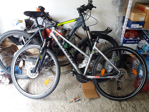

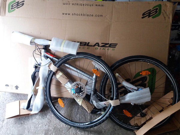

Благодаря на всички за съветите. Взех втория -CROXER LADY DEORE/ALIVIO OFFROAD Дойде в кашон , като за 15 мин го сглобих и всичко по него беше настроено и готово за каране. Първите ми впечатления са, че върви доста по - леко от моя Кюб. Все пак с по-тесни гуми е. Оказа се обаче пак е височък за жената. Струва ми се обаче , че ще свикне, понеже е карала само малки колелета. Отрязах 5 см от седалковата тръба за да може да падне още малко и мисля, че вече е добре.Като се очупи още малко "каскадьорката", има възможност да се вдига нагоре доста.
