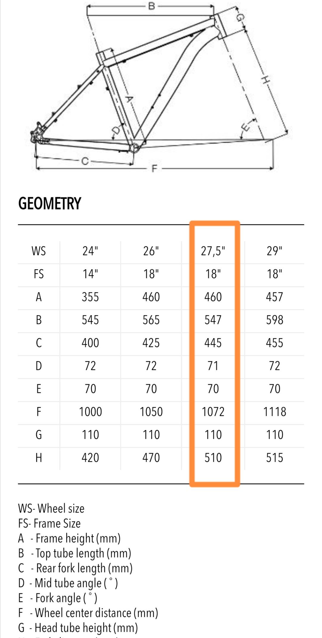

Здравейте,
Харесал съм си велосипед, но не знам дали ще ми пасне. Не е възможно да го пробвам, ще го поръчам по интернет.
Висок съм 185см, ето и самите размери на рамката. Дали няма да ми е малко? Води се L, но дължината на тръбата на седалката ми се струва малка...
Оградил съм конкретния размер - 27.5 инчовия.

малък ще ти е ,тази геометрия е доста архаична това е нещо или доста старо или много нисък клас за 185 горната тръба трябва да е поне 615-20 ,тука е 10 см надолу т.е. тази рамка изобщо няма размер който да ти бъде удобен дори да е ХЛ

Каква е тази рамка, това планинско колело ли е? На приятелката XC-то е S размер, и е с по-дълга горна тръба (тя е 157см) :crap:
