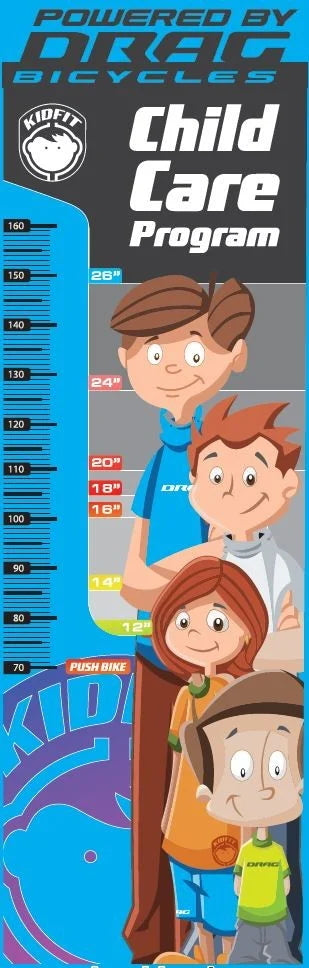

Мнениеот hatamoto » Пон Окт 05, 2026 9:48 pm
Разгледах тоз badger 16, изглежда добре замислен велосипед.
Това, което ме притеснява е, че Drag го дават като колело за 5-7 годишни, иим110-120 см. височина на детето. Което ме шокира.
Виждал съм 110 см дете на 16 цолов велосипед. Изглежда точно като вълка от "Ну пoгoди".
Хлапака е доста по-нисък от 110, а 14-ката ще му е малка догодина.
Другия Drag - alpha го дават за възраст 3-5 г.
hatamoto
Мнения: 169
Рейтинг: 1230
Регистриран на: Пон Юли 08, 2013 11:45 am
Re: Избор на детски велосипед RAM HT16 или Drag Alpha 16
Мнениеот motomarzel » Вто Окт 06, 2026 11:56 am
Не знам къде го гледаш това, но това, което аз откривам е 100-110см за 16":
