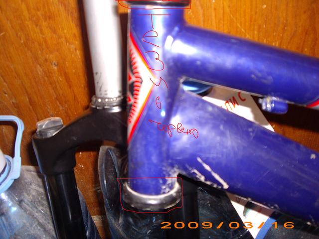

Искам да попитам тези пръстенчета при челото свалят ли се или по точно тези :
и как се свалят?
мерси предварително !!!

Чашки им се вика, и са част от лагеровката на движението на челото. Свалят се само с инструмент предназначен за целта, който има във всеки нормален велосервиз. Не е невъзможно да се избият с подръчни материали, но с цената на нараняване на челната тръба и самите чашки. Не го прави сам.

Мерси много тъкмо се бях запътил към тях със чук и разбивач :beer: ако ги свалят после ще мога ли сам да си слагам новите ?

Същия отговор като първи въпрос - прави се с инструмент, не че не може с дръвче и гумен чук, но повреждаш компонентите малко или много и не се прави така.

Защо ли си мисля,че на чело normalsize искаш да сложиш вилка oversize?Сега хубаво помисли и отиди в някой велосервиз,иначе е много дълга за обясняване(пробвай с търсачката,мисля,че има две-три теми за това) :agree:
