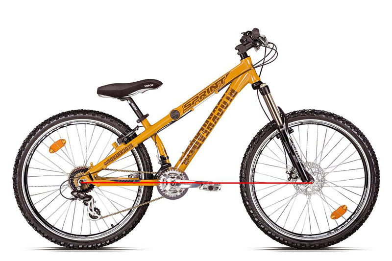

снимка с добра геометрия:
но не с Boxxer ;)
