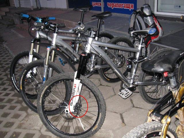

Мнениеот sailman » Сря Юни 23, 2010 5:50 pm
Дали не се поддавате на една дивотия, дето поради некадърност, незнание и бастунщина е станала почти аксиома :dontknow:
За пример:
Това е велосипеда на Любомир Тодоров (Любо бирата :rofl: или Амбата, както е известен още...)
И двете му спирачки са Тектро ИО...но комбинирани с подходящи лостчета (Shimano LX) и съответните брони и жила. Резултата е удивителен! А не ми се вярва някой да каже, че въпросното лице не кара...
Аз самият карам на твърдака си (нямам снимки за съжаление) с Тектро ИО с тези лостчета и ротори Shimano RT75 и резултата тоже е пъти по-добър от тоя дето съм го постигал преди с ББ5 и SD7 лостчета.
:offtopic: Настоятелно искам да помоля пишещите люде да дават акъли САМО БЛАГОДАРЕНИЕ НА СОБСТВЕН ОПИТ, и то ако имат съответната база за сравнение. Всякакви други екстраполации са откровена манипулация и словоблудство!
