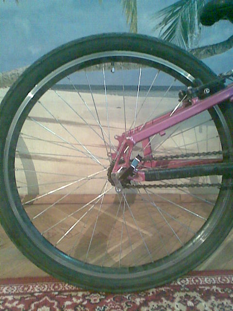

Мнениеот teodorchy_sofia » Чет Юли 22, 2010 7:59 pm
storm написа:90% съм сигурен, че е невъзможно. Причината е, че разстоянието от курбелите до венчетата на главината не съответства достатъчно точно на дължината на веригата (получава се малко разминаване с някакви милиметри) . До сега не съм срещал човек успял на подобна рамка да постигне това, което целиш, без сингалатор или друга джаджа :dontknow:
Грешиш до някъде.
Моето го бях направил така, както момчето иска. Задното венче е от Веломания за 12лв.
Ще пусна и една снимка, само искам да допълня нещо. По-добре е да си купиш Halflink верига, но това ако не стане със старата. Ще трябва да преброиш зъбците на предния венец, за да разбереш какъв заден венец ти трябва.
viewtopic.php?f=16&t=76145 DARTMOOR !!!
skype: "dragbicycles"
GSM: 0885 74 58 10 - Теодор.

Re: Drag Ontario Single Speed
Мнениеот boybetterknow » Чет Юли 22, 2010 8:38 pm
Ей, много готино. Ама примерно главината като ми е за 8 венеца, как ще се попълни мястото на другите 7?
Мнениеот teodorchy_sofia » Чет Юли 22, 2010 8:57 pm
boybetterknow написа:Ей, много готино. Ама примерно главината като ми е за 8 венеца, как ще се попълни мястото на другите 7?
Слагат се спейсъри. Можеш да си ги купиш, но аз ги направих по български - от пластмасова тръба :D
Мисля, че още пазя тръбата. Ако си от София, бих могъл да ти резна малко за да си го направиш :agree:
Мнениеот DragBG2 » Чет Юли 22, 2010 9:16 pm
Сложих вериига halflink. Отзад съм на 14 зъба а отпред на 32 и е перфекно.
