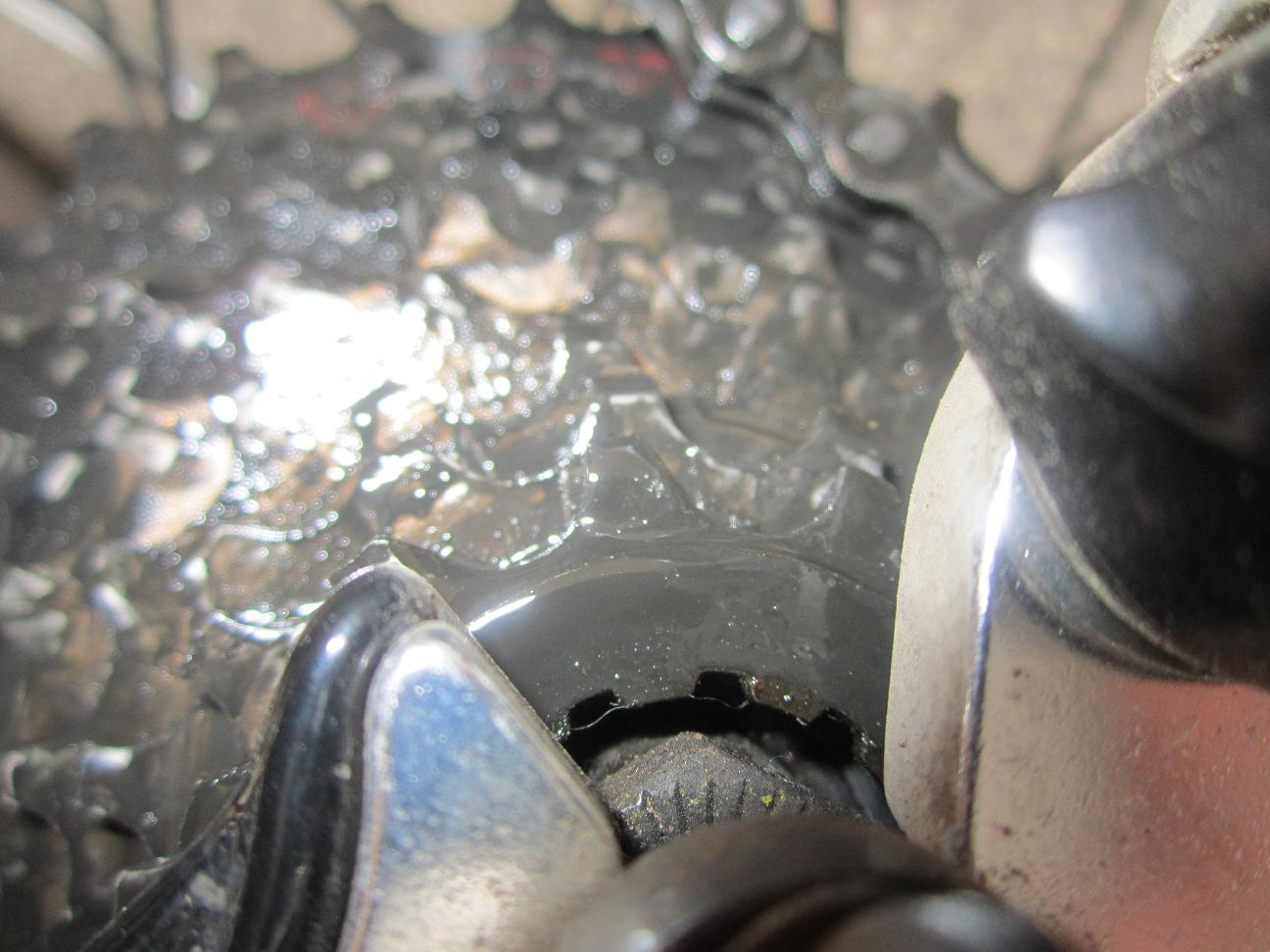

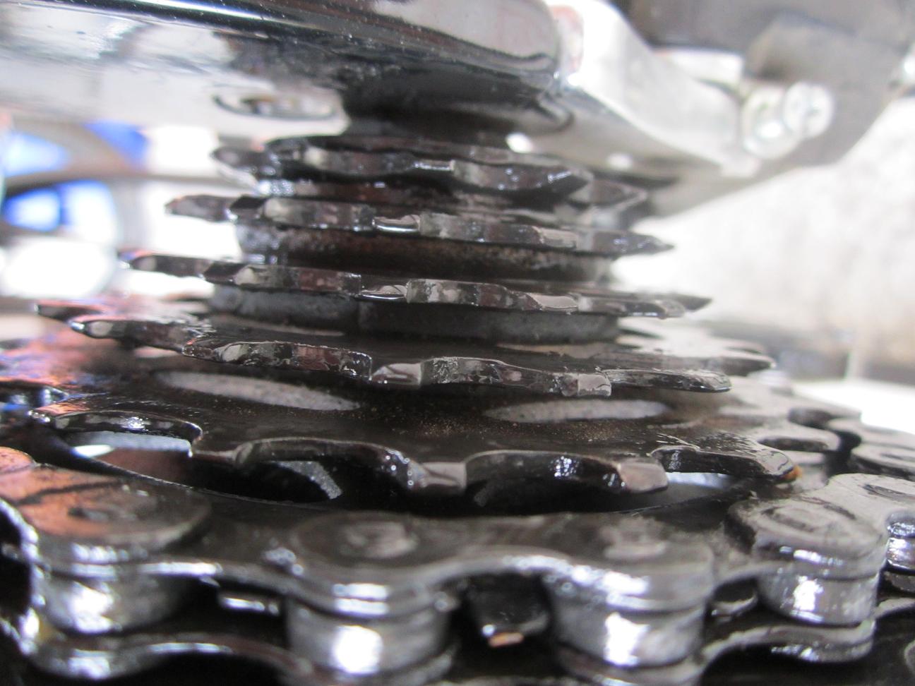

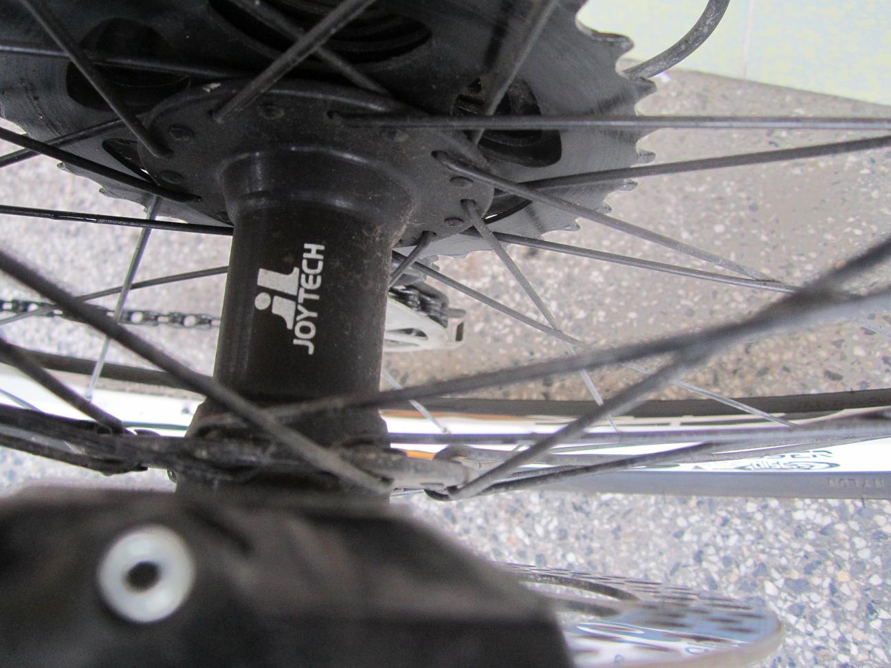

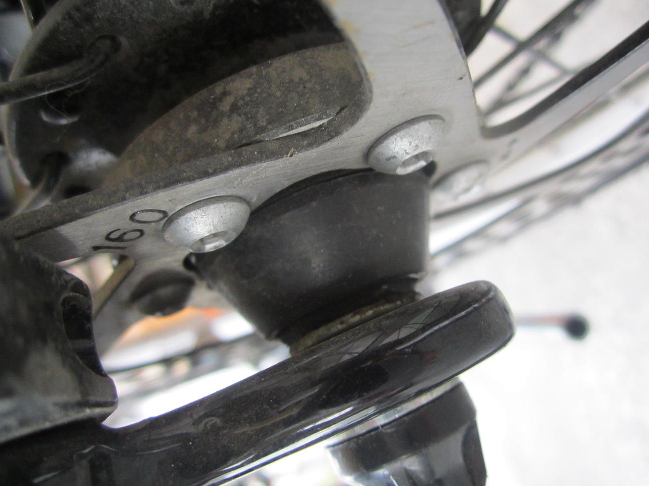

Здравейте,това според вас на съчми ли лагерува,или е касетъчно лагеруване?

Съчми, поне така мисля.

Поне ми кажете по какво да определя дали е затворена касета или съчми?

Касетата е на съчми естествено има гумен предпазител намаляващ влизането на прах точно в онази зона. Има контрираща гайка 17" откъм касетата(поне по това може да се определи) а и все пак е JoyTech(аз лично не съм виждал Joy във капсулован вариант)

Сачми + конус. Само по въртенето на оста може да установиш какво е, но трябва да си пипал и двата типа главини. :agree:
