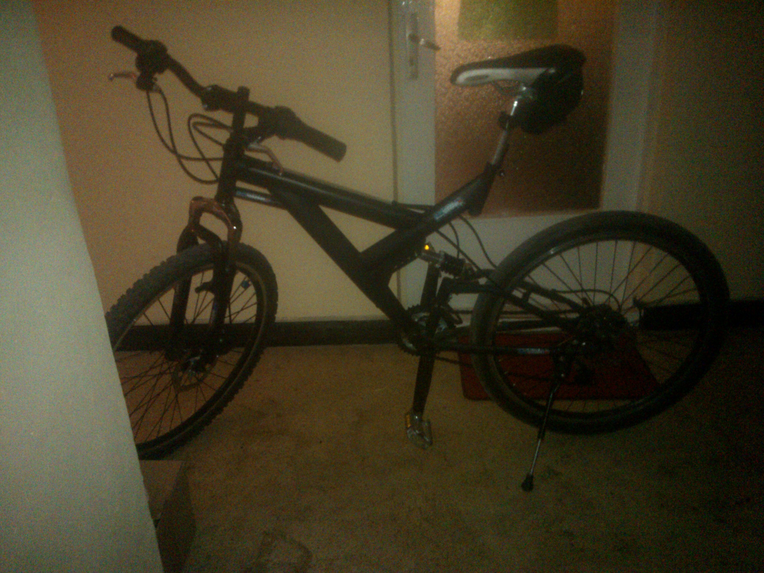

Мнениеот gosh6o » Съб Окт 27, 2012 11:24 am
Мисля, че ще ми е добре. Ето го сегашното нещо:
http://store.picbg.net/pubpic/2D/70/e30 ... 712d70.jpg
Та като ги сравнявам мисля че ще ми е добре! Иначе мисля и за ontario и ram ht1
http://www.izkystvo.com/product.php?ProductVariantID=59
http://www.izkystvo.com/product.php?ProductID=81
И най-вероятно ще е драг :D Но C1-то най-ми харесва :roll2:

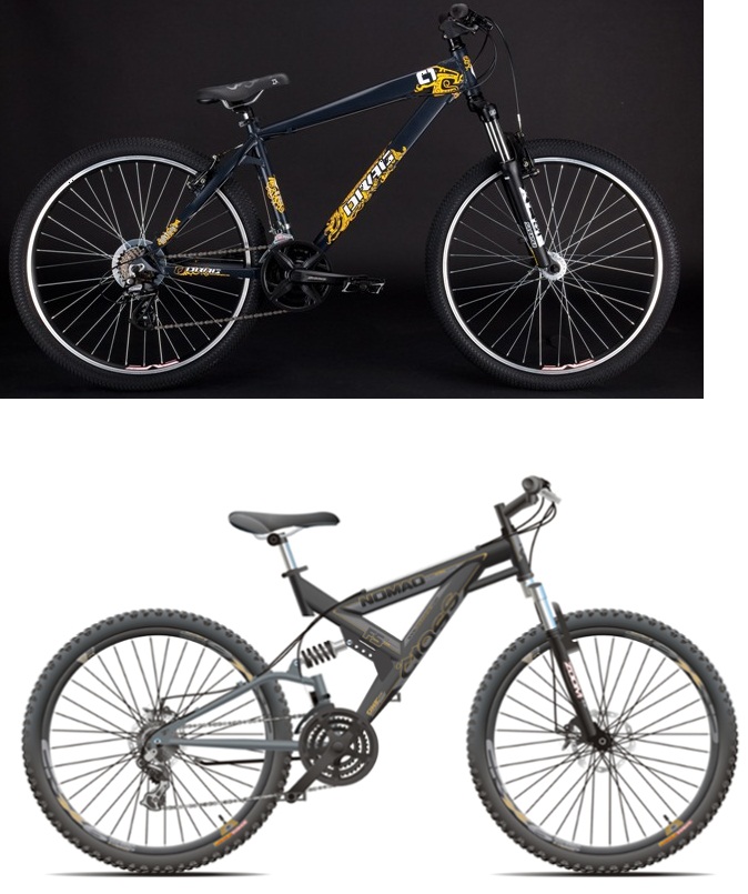

Мнениеот gosh6o » Съб Окт 27, 2012 3:00 pm
Ето я разликата м/у кроса и ц1:
http://store.picbg.net/pubpic/53/2E/2ff ... fb532e.jpg
Това което успях да измеря, е че тръбата за седалката е малко по-надолу (3"), кормилото ми е на еднакво разстояние и при 2те рамки и при ц1 разстоянието между двете оси е може би с 8 см по-малко. Та може и да стане това което съм си наумил :D

Мнениеот sensation_blue » Съб Окт 27, 2012 4:03 pm
Както каза - ще караш само по баири и то по шосе, нали?
Доколкото разбирам нито ще правиш трикове, нито ще се спускаш сериозно нито нищо такова. Рамката на C1 е предназначена точно за DJ, street и често се използва и като "твърдаци с бойни вилки" за DH, макар че по принцип не и е това предназначението. Последното нещо, което бих направил е да взема тази нарочно направена къса и малка рамка за катерене по баири.
Мисля, че дори и 400 мм колче ще се окаже късо, а да не говорим че задника ти ще иде супер назад и изобщо няма да можеш да катериш нормално с него (предницата ще ти се отлепя и т.н.). Ще трябва и много дълга лапа и т.н.
Те са ти го казали, ама ако искаш си чупи главата.
Дори например HT2 принципно е късо и не е най-добро за катерене - аз съм 175см и съм със 17 инча рамка, но на мен ми дават 17.5 като оптимална. Карам със леко скъсено 400мм колче (350 ми идва една идея късо). Така че сам си сметни като си по-висок как ще ти е с по-ниска рамка ;) И като смяташ не смятай само дължината на седалковата тръба ами и ъгъла й ;)
п.п. все пак 80мм вилка може и да подобри нещата при катеренето, но остава проблема с късата и скосена рамка.

Мнениеот gosh6o » Съб Окт 27, 2012 4:26 pm
Като цяло освен катерене аз и се спускам по всякакви дълги баирчета надолу без да щадя колелото и го вземам с една идея да отида по пътя до гората и от там да се спусна по черно :D Ще пидим има много време докато събера пари (2 месеца)
пп съдейки по снимката която направих и графичния ми редактор няма голяма разлика в ъгъла на рамката
