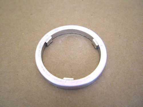

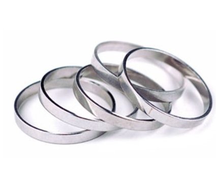

marsa написа:Според мен да смениш старата главина отново с такава на резба е грешка. Най-добре си вземи главина на шлиц и то за 9 скорости и си купи касета 7-ца, след което ще я монтираш със спейсър, за да пасне. По този начин хем ще имаш по-надеждна главина, хем ще си осигуриш възможност за надграждане на колелото.
Шината ако е двойностенна не бих бързал да я сменям, освен ако не е с нещо качествено.
Никъде не намирам такъв спейсър в интернет. Прати поне снимка да видя какво представлява, за да си имам някаква представа.
Drag zx2
Мнения: 16
Регистриран на: Сря Мар 26, 2014 8:58 pm
Re: Избор на нова капла.
Мнениеот marsa » Пон Апр 21, 2014 11:59 am
Виж снимките, които съм закачил. Трябва да е около 35мм вътрешен диаметър и около 5мм ширина. По принцип всякакви шайби с тези размери ще ти свършат работа. Продават се и фабрични такива точно за целта. Може да се извадят и от стара венец-касета, ако не си намериш и си в София ще ти дам.
Ето как можеш да намериш и в нета:
https://www.google.com/search?q=7+speed ... +speed+hub
Но не си струва да плащаш повече от стотинки за подобно.
Мнениеот Drag zx2 » Пон Апр 21, 2014 12:17 pm
Благодаря за инфото. Значи не е трудно да се направи. :agree: :D Остана само от сайта да ми кажат дали шината е за В-брейк.
