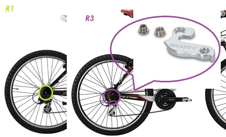

добре си се насочила към ферринитата.на първо време Ferrini R1 е отлично решение-разлики с R3 има в курбелите,вилката,и задния дерайльор,но не е нещо непоправимо ,спокойно си го купи и ако се зарибиш по спорта R1 позволява упгреид и може да му сложиш доста по добри част.но като първи велосипед е отличен :beer: друго което е важно гледай велосипеда да е твоя размер като го купуваш .успех :agree:

Ferrini R1 има един сериозен недостатък според мен, ухото не се сменя ...

Мнениеот 5roff » Нед Мар 20, 2011 11:13 am
bio написа:Ferrini R1 има един сериозен недостатък според мен, ухото не се сменя ...
Ще си позволя да допълня bio с цел пояснение към дамата. Това ухо, за което говори bio, служи да закрепи дерайльора към рамката. При R1 това ухо не е отделна част, а просто "израстък" от рамката. При някои обстоятелства това ухо може да се изкриви (падане, неправилно съхранение и т.н.). Това води до неправилна работа на дерайльора, а може и до абсолютен отказ. При рамки, като R1, такава повреда е трудна за отремонтиране (понякога невъзможна). При по- качествените рамки (в случая R3) това ухо е отделен елемент*. Ако настъпи някаква повреда то просто се сменя с ново.
Забележка: Цветовете на шрифта са съответстващи с тези на снимката за по-добра ориентация.
