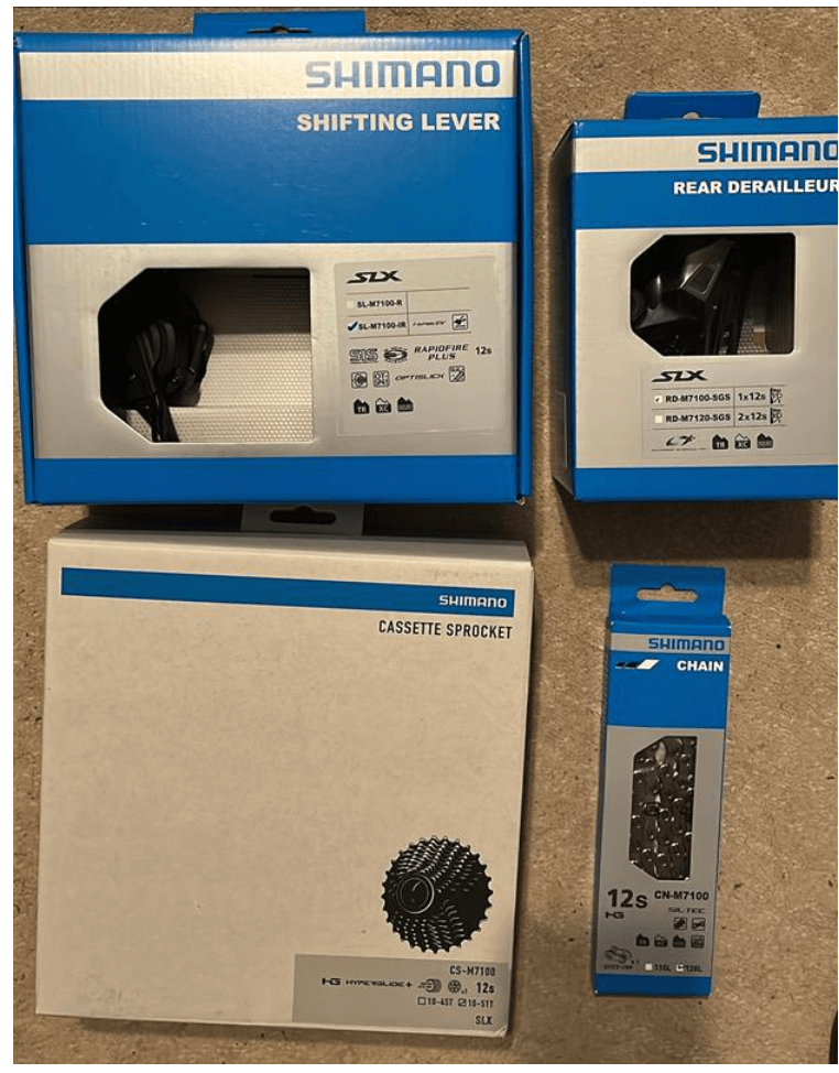

За другия път... ще знам :) Иначе всичко кацна с DHL и само трябва да си взема плоча.
Последен въпрос.. надявам се... кое е по-добре да си взема адаптер от 6 болта към Ц-лок за диска, или да си купя нов диск на Ц-лок. Сега съм със SLX RT-66 диск отзад, чисто нов. Финансово, адаптера излиза по-евтино, въпроса е дали е адекватен вариант. На колата примерно като чуя за фланци и настръхвам, та не знам тук така ли стоят нещата.
