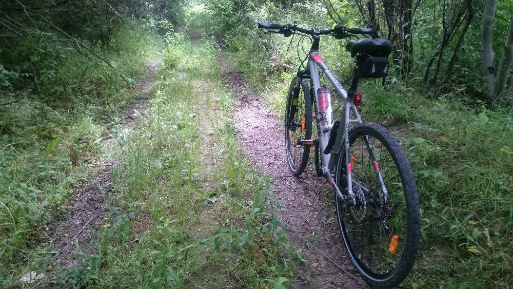

Още нямам толкова натрупани впечатления, но ги увеличавам. В събота карах още офроуд, но този път не по каменист път, а по черни утъпкани пътища. Преди това спаднах и гумите малко и мога да кажа че е доста удобно. Нямам забележки. Обаче карах и по обрасли с храсталаци пътища, където се спукаха и двете гуми(едната даже на две места). Докато ги сменях видях колко са леки и тънки. Явно не са за мен, но ще ги сменям по-нататък, като има финанси. Имаше и коловози по този път, където трябваше да си помагам с пускане на крака. Бяха много коварни и за mtb. Досега съм карал само 40км (до 5 км офроуд) и не усетих някаква умора. Средна скорост около 17км/ч. Не мога да усетя чак толкова голямо предимство в скоростта, но мисля че потдържа поне 2-3км/ч повече от стария ми мтб. Просто тук се моря по-малко, а не че е много бърз като че ли. Върти леко и по-добре от mtb-то. Вилката също работи, гриповете са удобни, но ми липсват рога отстрани. Гледах че тези модел Ergon GP1 нямат, но основата ми изглежда същата като на следващите 2,3,4, само че не съм намерил да се продават отделно. За дисковите спирачки нямам забележки. Работят добре. За 2 карания толкова мога да кажа. Ако има още нещо, ще споделя пак.
p.s. Докато сменях предната гума ми се развъртя гайката на лоста за стягане и съм загубил някъде пружината от едната страна. Не знам дали мога да карам така и къде ще си намеря друга.

Тъй като аз си купих точно същия модел и съм от Свищов, ти предлагам да дойдеш и да го пробваш как ти стои. Моята рамка е М. Компонентите са достатъчно качествени и не мисля, че са ти нужни по-скъпи модели.
Какъв цвят е че от снимката баш не си личи-бяло или сивее(синее)?

Мнениеот warstomp » Вто Юни 13, 2017 2:07 pm
tuzyzeifod написа:
Сиво е. Прилича на грундиран винкел небоядисан :rofl:
