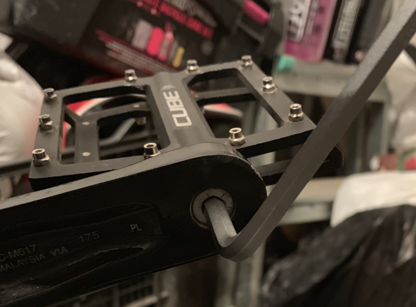

Искам да сменя педалите (ПЕДАЛИ ПЛАТФОРМЕНИ CUBE ALL MOUNTAIN BLACK) с (ПЕДАЛИ АВТОМАТИЧНИ SHIMANO PD-M8000 DEORE XT SPD).
Обаче при свалянето на старите имам проблем с развиването на десният педал. Доколкото четох резбата им е така, че при развиване се върти обратно на часовниковата стрелка.
Та въпроса ми е на снимката ( колелото е обърнато ), трябва да въртя на долу или на горе? Или просто да отида до сервиз, където да го развият?
Благодаря :beer:

Мнениеот billclinton » Вто Мар 26, 2019 9:21 am
Коце написа:Здравейте,
Така и така си ползвам темата за да задам въпросите си, та ето ви един.
Въпроса сигурно ще ви разсмее, но аз наистина не мога да си отговоря.
Благодаря :beer:
Завърти шестограма надясно
П.П.
Ако е запекъл педала ще ти е по удобно да обърнеш велосипеда в нормално положение - десния курбел да сочи към предната капла .слагаш шестограма стъпваш на педала и дъррпаш нагоре

Мнениеот evilzet » Вто Мар 26, 2019 10:14 am
Ако е запекъл не се пробвай с шестограм, а с ключ от другата страна.
В случая шестограма трябва да го въртиш по часовника.

Мнениеот Коце » Вто Мар 26, 2019 1:39 pm
Благодаря за отговорите.
Това, което малко ме учудва е, че на сегашните платформени педали (Cube) не виждам как може да се захванат с ключ ( 15 ) от вътрешната среда.
Реално от там са изцяло кръгли (при автоматите и при първите има).
Довечера след работа ще пробвам. Евентуално ще взема един спрей за клеясали болтове.

Мнениеот victortrt » Вто Мар 26, 2019 3:43 pm
Има и такива педали без възможност да се завият и отвият с ключ, прави се занамаляне на теглото това, а може би и за красота.
На стойка и с подобен на твоя шестограм ги развиват по сервизите без особени проблеми.
В домашни условия, или както ти казаха по-горе със стъпването и дърпането, или трябва да обърнеш велосипеда, както е на снимката, да подложиш нещо под педала и да напъваш.

Мнениеот Коце » Сря Мар 27, 2019 9:57 am
Благодаря на всички.
Успях да го развия особено пък след като разбрах в коя посока трябва да развивам :)

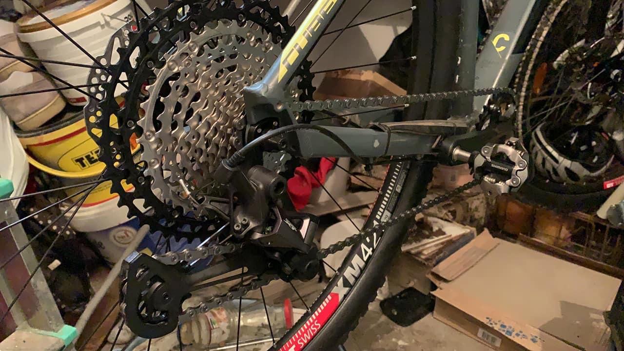

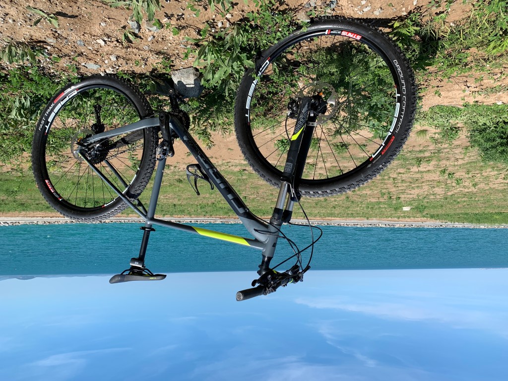

Мнениеот Коце » Нед Май 26, 2019 5:49 pm
Велосипеда претърпя малко промени по компонентите си и излезе извън първоналната тема.
Смених спирачките с BR-M8000. Смених каплите с главини с капсуловани лагери и безкамерни гуми. Смених и задната касета с 11x42.
В резултат теглото на велосипеда сега е 12.60 кг.
Смених и педалите от платформи с автомати, ама нещо не ме радва, така че, най-вероятно ще върна платформите.
Когато се теглеят колелата с педали ли става или без, защото тези 13.50 който дават Cube първоначално малко ме съмняват :)
Зимата живот и здраве ще трябва да си дам отговор на въпроса дали да слагам 1x11 и дали да сменям вилката ( сегашната е около 2.3 кг, гледам има около 1.5, 1.6 кг ама дали точно на тази рамка).
Благодаря на всички, които ми отговарят и споделят опита си.

Мнениеот Alexi » Нед Май 26, 2019 8:04 pm
добри ъпгрейди които ще усетиш и карайки не само на кантара .. вилката е добре да се смени с читава ,за съжаление вече няма ( почти ) читави вилки за право чело ,та както си почнал най късно догодина те виждам с нова и качествена рамка :D

Мнениеот Коце » Съб Сеп 05, 2020 12:22 pm
Велосипеда вече е с нови капли dt Swiss am 421 и движение 1x12 XT 10-51.
Рамката е с кофти геометрия, но първата любов ръжда не хваща.
Много се радвам, че си го направих сам
