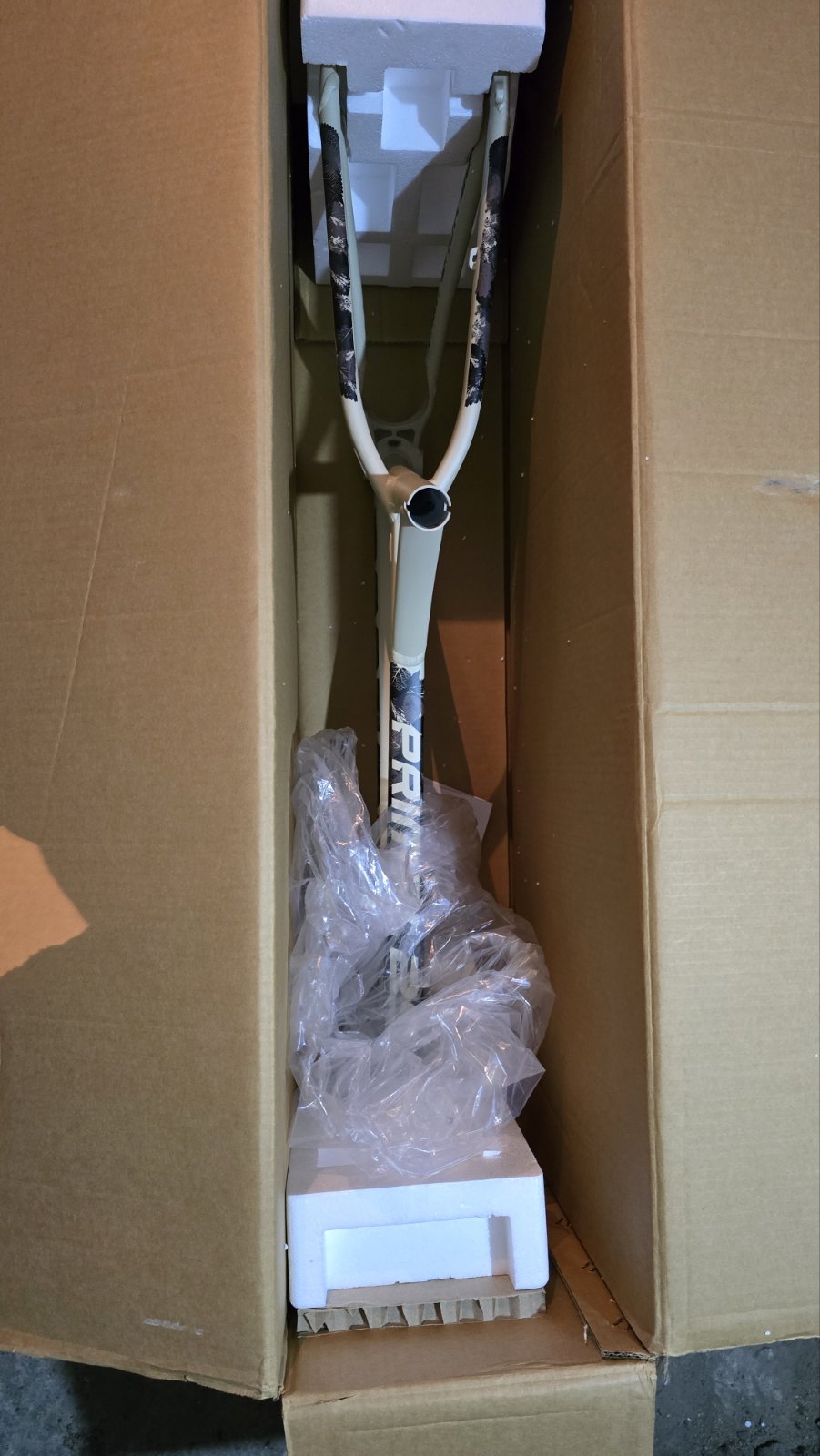

Мнениеот Icemann3016 » Чет Май 23, 2024 11:54 am
Започнаха да идват нещата едно по едно...
(183.74 KiB) 966 пъти

Мнениеот the_rookie » Чет Май 23, 2024 4:18 pm
Айде честита рамка тогава! :beer: На твое място аз бих и направил едни хубави снимки както е необорудвана. Имам един стар обектив (Сонар 180/2,8) който сравнително малко криви равнината, ама иска 8-9 метра дистанция (APS-C) и корав статив. Някой съфорумец на "ти" с фотографията може да даде някой полезен съвет! Интересно ми е съосието на средното как е, но си иска допълнителни екстри (аз ползвам външната част на средно BB ES-25 octalink)

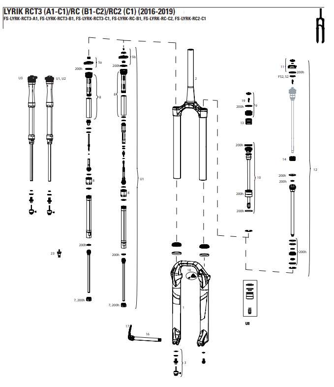

Мнениеот motomarzel » Пет Юни 07, 2024 1:25 pm
Момци, мисля че нещо бъркате понятията:
Стержен (на жаргон) = кормилна тръба - тази която влиза в челото на рамката, на Ханглийски "steerer".
За скъсяване на хода с "отрязване на шишовете" - възможно е, стига те да са стоманени и да не изпълняват уплътняващи функции - да имат специално изработена форма, или пък през тях да преминават течности и/или контролни лостове (регулатор за скоростта на връщане примерно т.н. rebound).
Гледайки чертежа на вилката, виждам че шишовече на вилката са с вътрешна резба, според мен е малко вероятно Veloboost да могат да ги скъсят, но може и аз да греша...

Мнениеот Sprinter » Пет Юни 07, 2024 2:16 pm
Плунжер/стержен/щок/прът бутален/шиш/… за едно и също говорим. На английски е shaft, на което техническия превод е вал, което не мисля че е удачно в случая.
Доколкото виждам от сървис менюъла на RS е с външна резба и адаптер, но и вътрешна да е, не виждам проблем да го направят.
А, и в случая говорим само за 1 шиш/стержен/прът - този на въздушната пружина.
