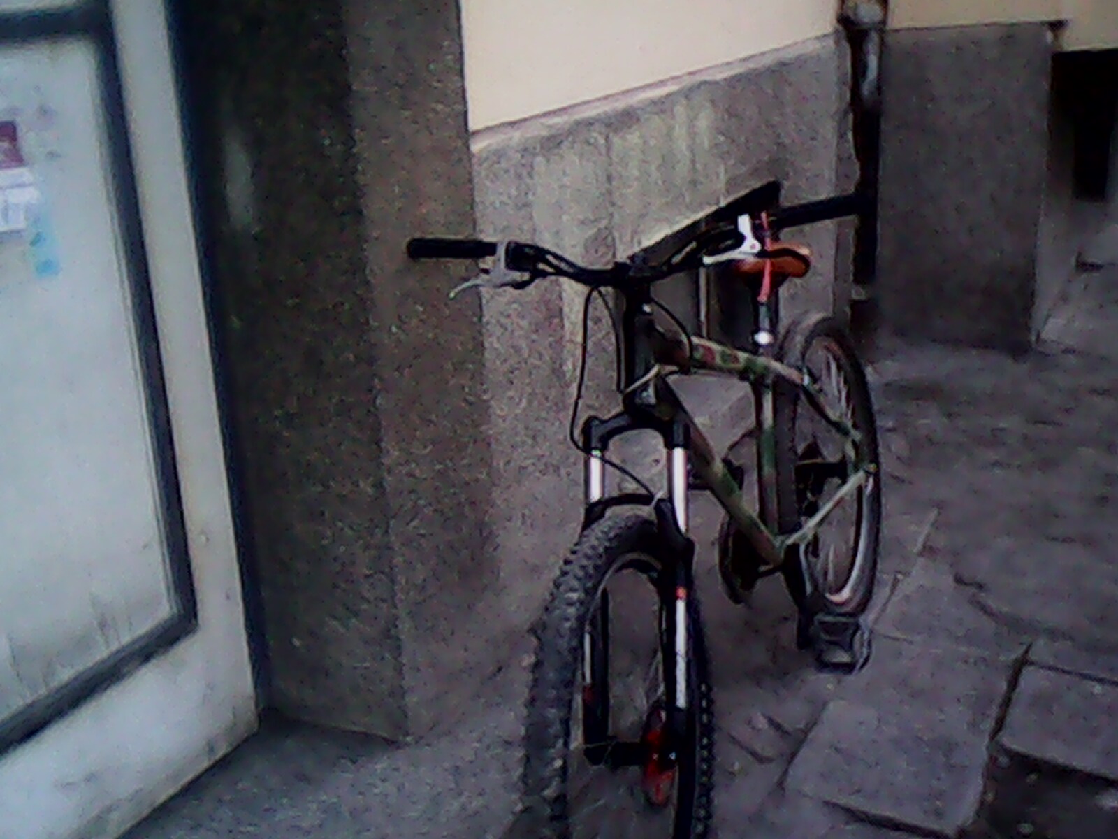

Мнениеот plamengatev » Пет Мар 01, 2013 7:18 pm
Мерси за мненията, взех си хидравликата на шимано. За сега не е разработена, но спира прилично
(280.19 KiB) 137 пъти
Ето и как се получи, въпреки, че качеството на снимката е лошо.
