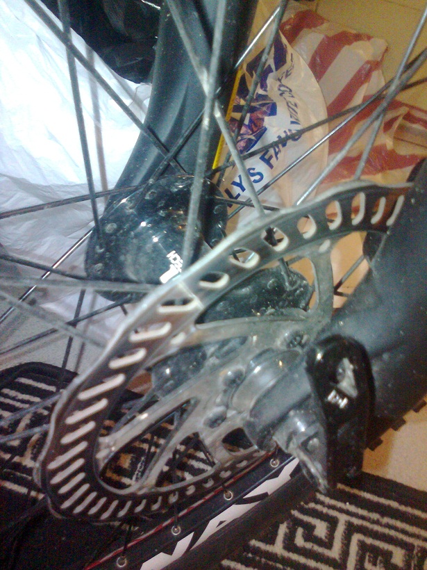

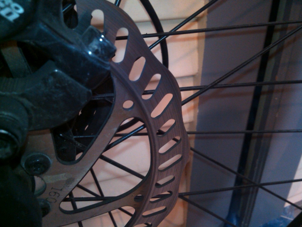

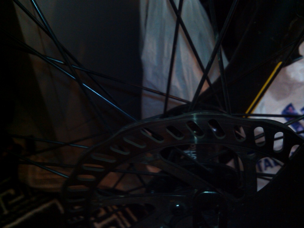

Мнениеот TiratroN » Пет Юни 28, 2013 9:25 am
Здравейте!
Ето обещаните снимки на износването на ротора.
Постарал съм се с различни ъгли.
Ако някой каже и какво да правя с тази ръжда... Бих го намазал малко ама ме е страх смазката да не плъзне и по работната повърхност.
Износването изглежда доста голямо на снимките. Реално не е чак толкова. Но пък не е и малко.

Мнениеот steal_legend » Пет Юни 28, 2013 12:32 pm
Карай и не го мисли! То или ще се износи ротора, или накладките. И по-добре не го мажи. Може щом толкова те притеснява тази ръжда да направиш следното.
1) Сваляш ротора и го минаваш със ситна шкурка, но не да го жулиш 1 час, а кратко.
2) Купуваш един безцветен лак и пръскаш (докато не е засъхнало мини спирачната площ с корселин. След това повтаряш процедурата и от другата страна. Само, че според мен няма смисъл. По-добре иди покарай, отколкото да го мислиш. :beer:
