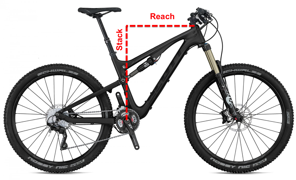

Виждам в доста теми цитираш този калкулатор ( :D ), ще може ли да дадеш разяснение кое от него за кое е плюс и кое минус, кое трябва да се гледа и пр. или да ме насочиш с линкове къде да прочета (има време до пролетта :D ).

Мнениеот Gworan » Чет Яну 17, 2019 9:07 am
Ползвах калкулатора за да видя колко е въпросната дължина, тъй като я нямаше в таблицата с геометрията. Почти всички марки вече си го пишат това и няма нужда от калкулатори.
Това е по-важно да се гледа, от колкото седалковата твъба само за размера.

Въпроса ми се породи и от коментарите (отново във форума) "геометрия на съвременна рамка", "геометрия на модерна рамка", "геометрия на стар модел рамка" и пр. Едно от нещата, които видях е наличието/отсъствието на конусовидна тръба за вилката (за евентуални ъпгрейди), дали има и още нещо, което се намира под въпросните коментари?

Мнениеот Gworan » Чет Яну 17, 2019 10:20 am
През последните години геометрията на колелата постепенно се изменя и малки инкрементални промени се забелязват всяка година. Казано накртко, рамките стават с по-дълга горна тръба, с по-остър челен ъгъл, по-висок стак, и др. Заедно с това вече се ползва и по-широко кормило с по-къса лапа. Като цяло позицията ти върху колелото е осезаемо различна, в сравнение със по-стара рамка.
