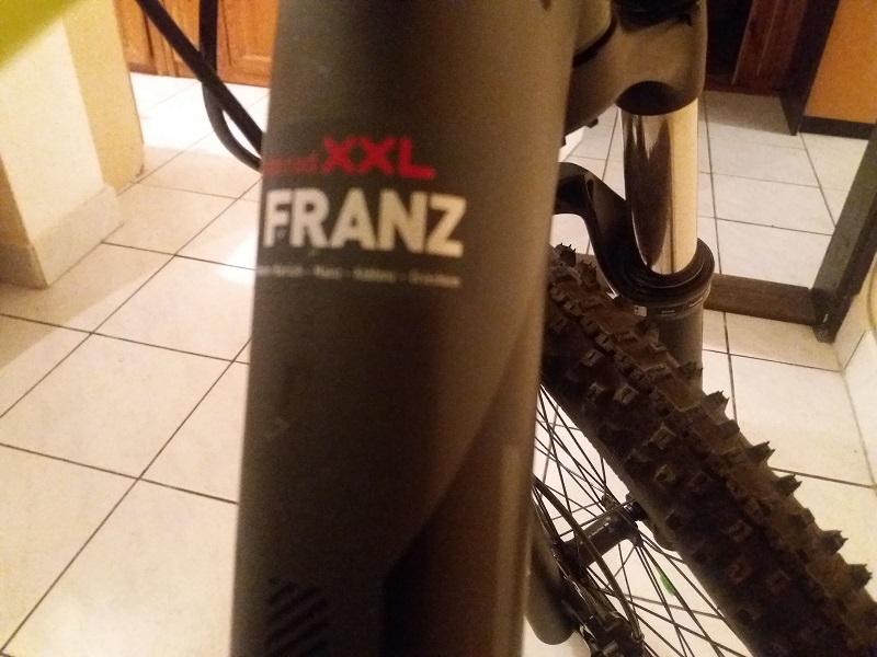

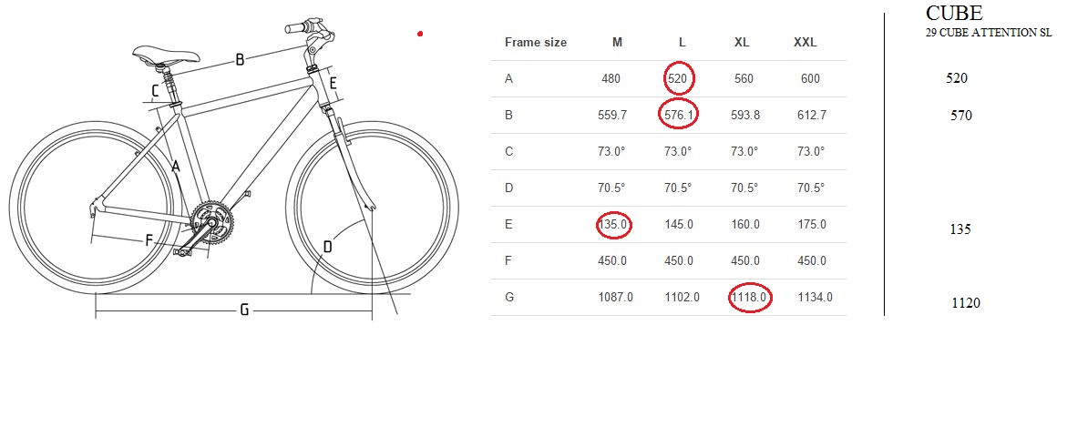

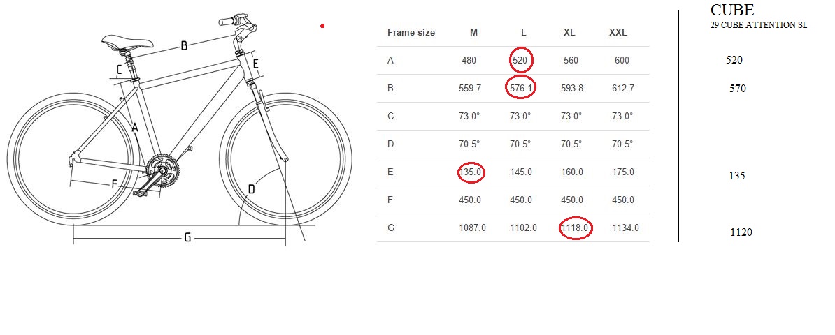

Здравейте! Нов съм във форума и искам предварително да се извиня, ако пускам темата не където трябва. Закупих си байк CUBE ATTENIOV SL 29 от интернет. Просто не издържах на офертата, а и търсех точно това.Много ме кефи колелото, но имам няколко питанки. Размера уж е L. Измерих колелото и го сравних с посочената таблица в един електронен магазин за велосипеди. Моите размери съм ги дал в дясно и съм оградил в червено горе долу къде се намират по таблицата. Според вас какъв размер е велосипеда по така измерените размери? На рамката ме шокира надписа XXL. Иначе като го прекрача и между рамката и четала ми има около два пръста разстояние. За първи път карам планински велосипед. Преди доста години имах шосеен и доста го разтривах, но от известно време бях поспрял с колоезденето. Сега реших отново да възобновя карането , и на първа среща с новото колело излязоха тези въпроси. Колелото няма да се кара много екстремно/ предимно по вело алеи и черни пътища за разходка/Висок съм 185 см. и според мен отговарям на размер L. Това XXL ме изненадва откъде идва при тези измерени размери. Благодаря предварително.

Мнениеот Alexi » Сря Фев 13, 2019 9:06 pm
щом ти е удобен не го мисли .. вероятно си взел грешно размерите щом са смесица от няколко размера по таблицата .. на Кюб рамките са къси и ако си 1.85 то си поне за ХЛ така че и ХХЛ не е зле ако не ти опира в чатала :beer:

Мнениеот didkodidi » Сря Фев 13, 2019 10:04 pm
elmen_pvv написа:А, просто ми стана интересно. То е ясно, че ще го разтривам, но повечето размери клонят наистина към L. А надписа на тая рамка направо ме учуди. Но поне са написали и името му- Франц го кръстих вече. :D Благодаря, навярно ще ми изникнат и още въпроси ,но няма да досаждам още от второто си мнение.
Това дето пише XXL Franz на рамката ,не е ли магазин за велосипеди в Германия.
https://www.fahrrad-xxl.de/filiale/muelheim-kaerlich/
JEFFSY 29 AL Base
didkodidi
Мнения: 268
Рейтинг: 1322
Местоположение: Плевен
Re: Размер колело
Мнениеот elmen_pvv » Сря Фев 13, 2019 10:14 pm
Ами всъщност велосипеда е внос от Германия. Втора ръка го взех. Най-вероятно е така. Сега навръзвам нещата. :beer: Може наистина да се окаже Л-ка или ХЛ :bowdown:

Мнениеот Gworan » Сря Фев 13, 2019 10:18 pm
Чисто си е L-ка, според размерите които си дал

Мнениеот elmen_pvv » Сря Фев 13, 2019 10:36 pm
Така е. Сега сравних с таблиците от магазина и излиза 19 -20 инча. т.е. Л-ка :bowdown:

Мнениеот victortrt » Чет Фев 14, 2019 8:41 am
Ако това е 29 цолов велосипед, видимо не е ХХЛ сравнявайки рамката с гумите.
Размерът на рамката трябва да го пише на седалковата тръба като буквено означение и в инчове или в милиметри.
Твърде е възможно стойката за бидон да го закрива. Някой с кюб ще ти каже при него къде е означението.

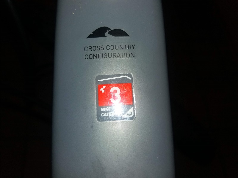

Мнениеот iL_Diavolo » Чет Фев 14, 2019 9:30 am
На Кюб рамките размерът им го пише тук -
https://staticmedia.liquid-life.de/medi ... _57268.jpg
https://coresites-cdn.factorymedia.com/ ... A-SL-1.jpg
https://cdn-cyclingtips.pressidium.com/ ... _SL-11.jpg
А ххл е магазинът , от който е закупен , както е написал колегата по горе .
iL_Diavolo
Мнения: 144
Рейтинг: 1291
Регистриран на: Съб Мар 03, 2018 10:28 pm
Re: Размер колело
Мнениеот elmen_pvv » Чет Фев 14, 2019 2:52 pm
Това 21 го бях видял и по-рано , но не ми се връзваше с ХХL отпред. Сега вече се изясни всичко. Благодаря още веднъж.

Мнениеот victortrt » Чет Фев 14, 2019 4:03 pm
Ами все пак едното е ясно посочено като размер рамка, на воден стикер под лака е и т.н. А другото е лепенка с други неща :beer:
