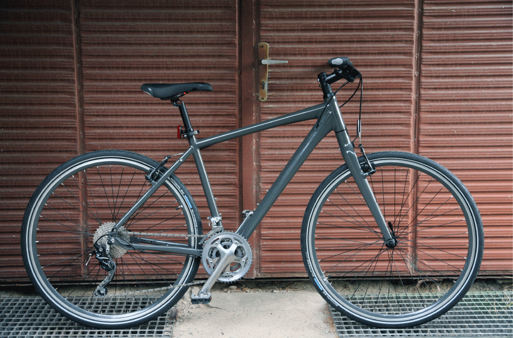

шосейни и мтб венци могат да се комбинират ,както и преден дерайльор шосеен с планинска команда .. аз бих ти препоръчал ( и моя бивш фитнес байк го бях събрал в такава комбинация ) с шосеен курбел 2х ,и планинска касета 11-36 съответно всичко останало е планинско по скоростната система ,всичко работеше идеално и беше приятен за каране - ето как изглеждаше . Между другото тоя курбел от снимката се продава ,на много малко км е - 105 е лек и качествен ако те интересува ЛС :beer:
(282.46 KiB) 627 пъти

Добре изглежда колелцето, колко тежеше? Видно е че рамката ти е била малка като размер.
Отпред искам "трипъл", макар че и покрай Шумен има баири и явно и с двойката си се справял.
Кажи командите, касетата 10-ка ли е и какъв е тоя RD "шадоу"?

Мнениеот Alexi » Пон Юни 24, 2019 9:58 pm
2х10 деоре/слх ,рамката ми дойде малка защото си е за шосейка а там кормилото има 120-130 рийч още ,та след няколко месеца го направих във вида в който го е замислил производителя с дроп бар - чиста шосейка .. а на тая снимка е около 8 кг .. по шосе е напълно излишно да имаш 3х курбел отделно си тежи а подобни велосипеди имат много лек ход нагоре

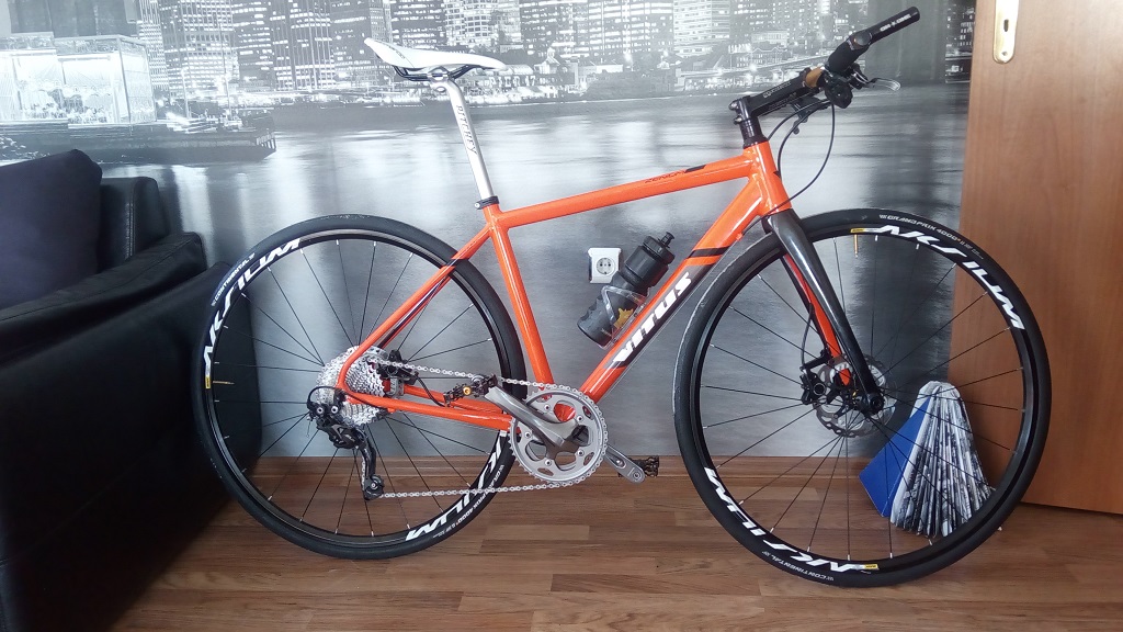

Мнениеот carmo » Сря Юли 03, 2019 9:57 pm
Еми - това се пръкна от моя Франки. Исках да е под 12 кила (получи се 11.91 с педалите) и да не е скъпо.
Рамка и вилка от ърбън - заради по-високата позиция на лапата (без излишни спейсъри или стръмни ъгли).
Заден апарат, зъбен блок (10-ка 11/36) и команди (всичко Deore) от МТВ. Преден апарат и курбели (105-ица 50/39/30) от шосейка. Верига 10-ка и всичко в трансмисията се разбира добре и работи култивирано с командите. Обикновени Ви-брейк спирачки - за да е леко (няма да е дъждовник). За гуми в крайна сметка се спрях на 700х35С Маратон Сюприйм, понеже 2-те са под кило и са с добър ресурс.
Врътнах му 60-тина км и е чудесно. Върви бързо (50-11) и катери мързеливо (30-36). Доволен съм, а ти си кажи тежката дума? :)

Мнениеот Alexi » Сря Юли 03, 2019 10:38 pm
Чудесен е ,има и визия - много безаварийни км ти желая :beer:

Мнениеот carmo » Сря Юли 03, 2019 10:51 pm
Да, и аз съм доволен. Жалко че не намерих същите гуми но 32-ка, щях да смъкна още 200гр. А и за седалка не ми се даваше тройна сума, щях да махна още 200гр. Реших че и двете са консуматив и по-натам ще видим. Иначе под тея кила всеки грам надолу е левче нагоре. :D
