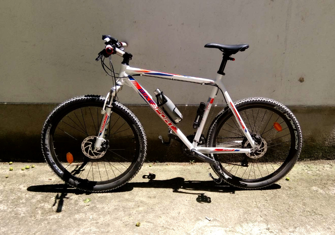

Нова година, нов град и нов стар байк - за ниския ми бюджет нямаше нищо по-добро :) Въпросният модел беше 650лв в макс байк, а въпросната бройка намалена на 550лв заради разни козметични забележки. Триста километра по-късно предимно по велоалеи и асфалт и искам да направя някои промени по него.
1. Какви 26" гуми се препоръчват за асфалт ? Карам предимно по сухо, черни пътеки много рядко.
2. Вилката е ужасна, а окачване отпред така и не ми трябва. Гледам разни 29" кабронови китайски, които ги дават, че ако се сложат на 26" капла не променят геометрията. Някой правил ли е номера ?
Иначе колелото е прекрасно като за ниския си бюджет и стари компоненти. Като си настроих дерайльорите превключването е без грижи, настроих си и спирачките да имат минимален луфт преди да захапят дисковете и вече спира добре, срязах си кормилото малко, че хем със широко кормило хем с дълга лапа идваше странно и сега почти всеки ден въртя 15км разходки с него. Сигурно някога ще си взема шосейка, ама до тогава :)

гумите са от високия клас на Швалбе с много добро търкаляне ,ако ги смениш с някакви гуми от 10-15 лв ще е по зле от тия - карай си ги

Мерси, значи ще си ги търкалям докато не дойде време за нови. А магарията с вилката заслужава ли си ? Гледам една алуминиева за 130лв с дължина към 430мм, и разни китайски за по 100лв от алиекспрес дето също има размери.

заслужава си ,тази на снимката не работи и е около и над 2 кг
