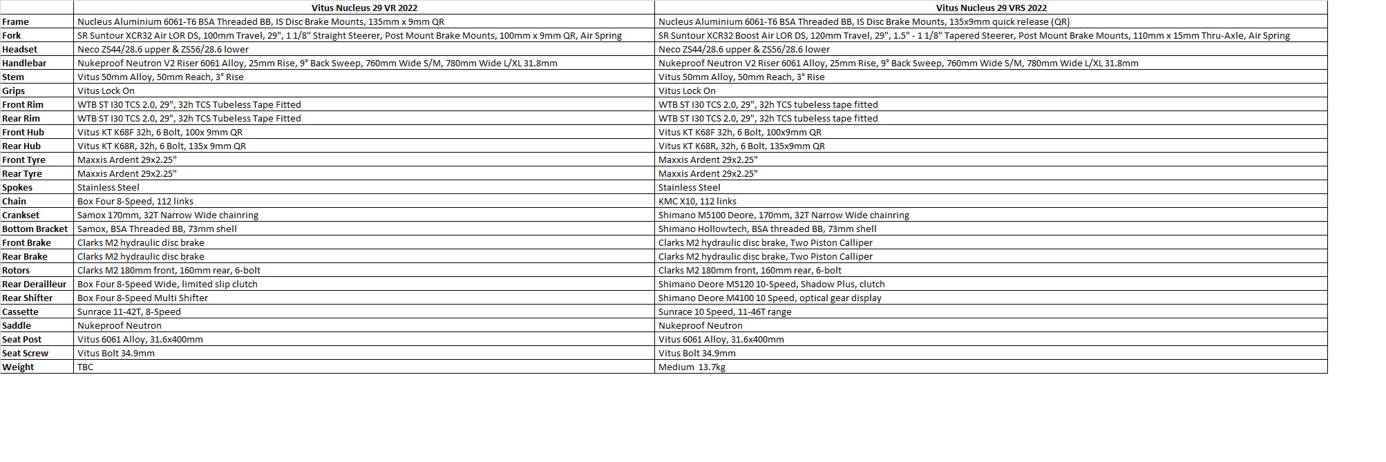

Решил съм да си взема ново колело до към 1500 лв. и съм се насочил към Vitus Nucleus 29 VR 2022. На този етап нямам специални изисквания към колелото, но бих желал да взема възможно по-добри компоненти за цената, която ще платя. Велосипедът ще се ползва както в градска среда, така и по планински пътеки, поляни и т.н. Виждам, че този модел идва и в модификация VRS. Бихте ли изразили мнение доколко разликата в цената от 350 лв. си заслужава за VRS модификацията? Прилагам сравнителна таблица на основните характеристики между двата варианта.
Сравнение между Vitus Nucleus 29 VR 2022 и Vitus Nucleus 29 VRS 2022
(389.45 KiB) 330 пъти
Бихте ли препоръчали друга марка/модел, която да се вмества в посоченият бюджет и да не отстъпва по характеристики на Vitus Nucleus 29 VR 2022?

Не знам, дали грешката е в твоята таблица, или където си взимал информацията, но при VRS модела има несъответствие. Вилката я дават с проходна ос 15х110мм, а главината 9х100мм, двете са несъвместими. За мен лично 350лв си заслужават за VRS, защото получаваш по-голям обхват на касетата 11-46, Шимано окомплектовка по скоростите. И възможност за бъдещ ъпгрейд на вилката, без да се налага смяната на предната капла. А точно този ъпгрейд би бил с най-голяма разлика, ако се запалиш по карането по пътеки.

Възможно е да има грешка в описанието, информацията е от сайта на дистрибуторът. На страницата на производителят все още липсва информация, тъй като официално моделът се очаква да бъде пуснат в продажба през месец март.

Абсолютно съгласен съм с Jayblack, Ако приемем, че в таблицата са сгрешили главината и тя не е 9мм (стискам палци)
ще имаш прилична вилка, която няма да имаш нужда да смениш поне докато не решиш да спускаш по-сериозно.
Касетата е доста прилична и ще можеш да катериш почти всичко. Получаваш колело, с което ще се сцепиш от кеф в планината
на прилични пари. А ако решиш да ъпгрейдваш - може да се случи сравнително лесно с VRS.

Всъщност, тези 135х9 мм не се ли отнасят за задната главина и рамката, а вилката с предната главина са 100х9 мм?
В крайна сметка ще се насоча към VR варианта от 2021 г., тъй като в момента правят и допълнителна отстъпка, а разликите с новият модел са незначителни, поне за мен и моите очаквания.
