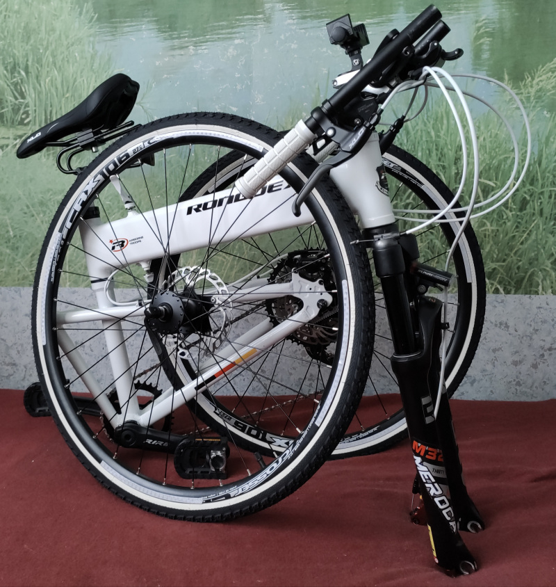

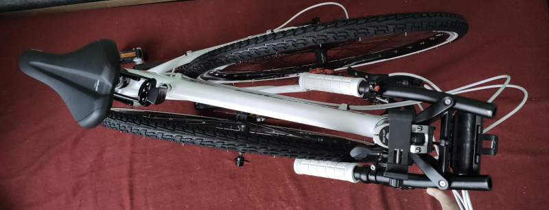

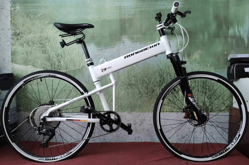

На тази цена няма какво да се желае като качество. На мен само сгъваемата рамка ми излезе долу-горе толкова. Във файла bike.xls съм описал, като това са цени миналата година по време на промоции. Групсета е комбо без курбел.
Прикачам и снимки с тънките 32мм ride tour гуми (с 56мм съм го снимал в алито)

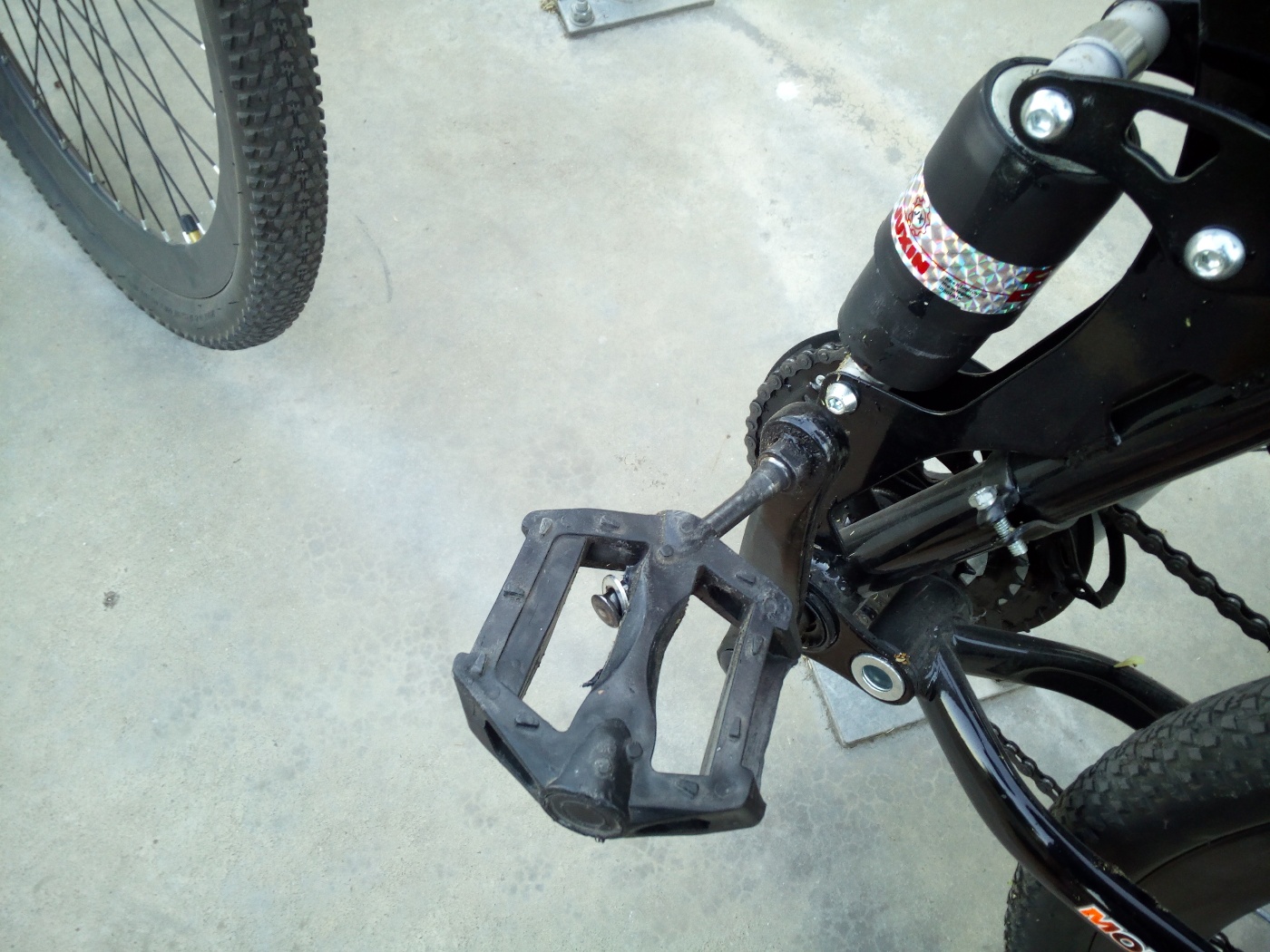

Мнениеот Eustace » Нед Юли 17, 2022 11:37 am
(445.15 KiB) 462 пъти
След 3 месеца градско каране

Мнениеот pcconsult » Нед Юли 17, 2022 4:58 pm
Eustace написа:...След 3 месеца градско каране
То си е пределно ясно, че на евтините велосипеди слагат възможно най-евтините педали. Сложи му едни алуминиеви педали от двайсетина лева и карай.

Мнениеот Eustace » Нед Юли 17, 2022 7:17 pm
pcconsult написа:
Така и направих. Минах през Декатлона и си взех си едни алуминиеви.
