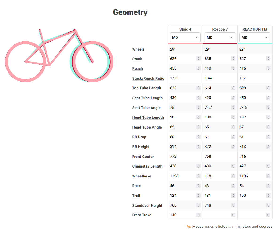

Може и трябва да се намеся пак, тъй като аз първи споменах, че TM-а е с "консервативна" геометрия и май стана неясно какво имам предвид.
Това, което имах предвид е, че геометрията му не следва модерните тенденции - long, slack, low.
Какво разбирам под това - малък reach за размера си. В момента за размер М обикновено reach-a е от порядъка на 450-470мм.
Има много теория това да какво води и т.н., но няма да навлизам в подробности - най-общо по-голям reach - повече обича надолу и направо да върви :) и дава повече увереност при спускане
Има относително голям челен ъгъл - 67°, което за Trail велосипед се смята за малко. Пак има много теория това до какво води, но най-общо колкото по-голям челен ъгъл - толкова по XC ориентиран, и колкото по-малък - толкова по DH ориентиран. При XC обикновено е 68-69°, а при DH по-агресивните отиват вече и под 64°
По отношение на low - тук TM-a стои добре със своите -61мм дроп на BB, но пък има относително висок Standover height (не знам как е на български това - обкрачване може би), което пречи на човека да движи байка под него в голям диапазон (при завиване напр.)
Ето едно бързо сравнение на геометрията на три подобни като клас байкове:
Ето и оригиналния сайт:
https://99spokes.com/en-EU/compare?bike ... 29-29|w.29
Ясно се виждат точно тези особености на геометрията, за които споменах по-горе.
Всичко това няма общо с теглото на ездача и здравината на байка, а с усещането при каране.
Но всичките тези неща придобиват смисъл в планината.
Ако ще се кара в града, може би най-голямо значение за лекотата на каране имат гумите - колкото по-леко търкалят, толкова по-приятно се кара. А както Марто каза, DHF/DHR са едни от (най-)бавните гуми - сцепление много, но и много съпротивление. (То имената им идват от DH Front и DH Rear - та да покажат за какво са :) )
(109.02 KiB) 2312 пъти

Re: Мнение за Cube Reaction TN
Мнениеот nature » Вто Мар 21, 2023 4:51 pm
Да, определено сега разбрах разликата в геометрията, благодаря. Това може би вече ми повлия драстично на мнението, че Attention-a e по-добър избор, а след време ако преценя, просто мога да му сложа същите дебели гуми и ще изглежда доста по-добре като този "танк" :).

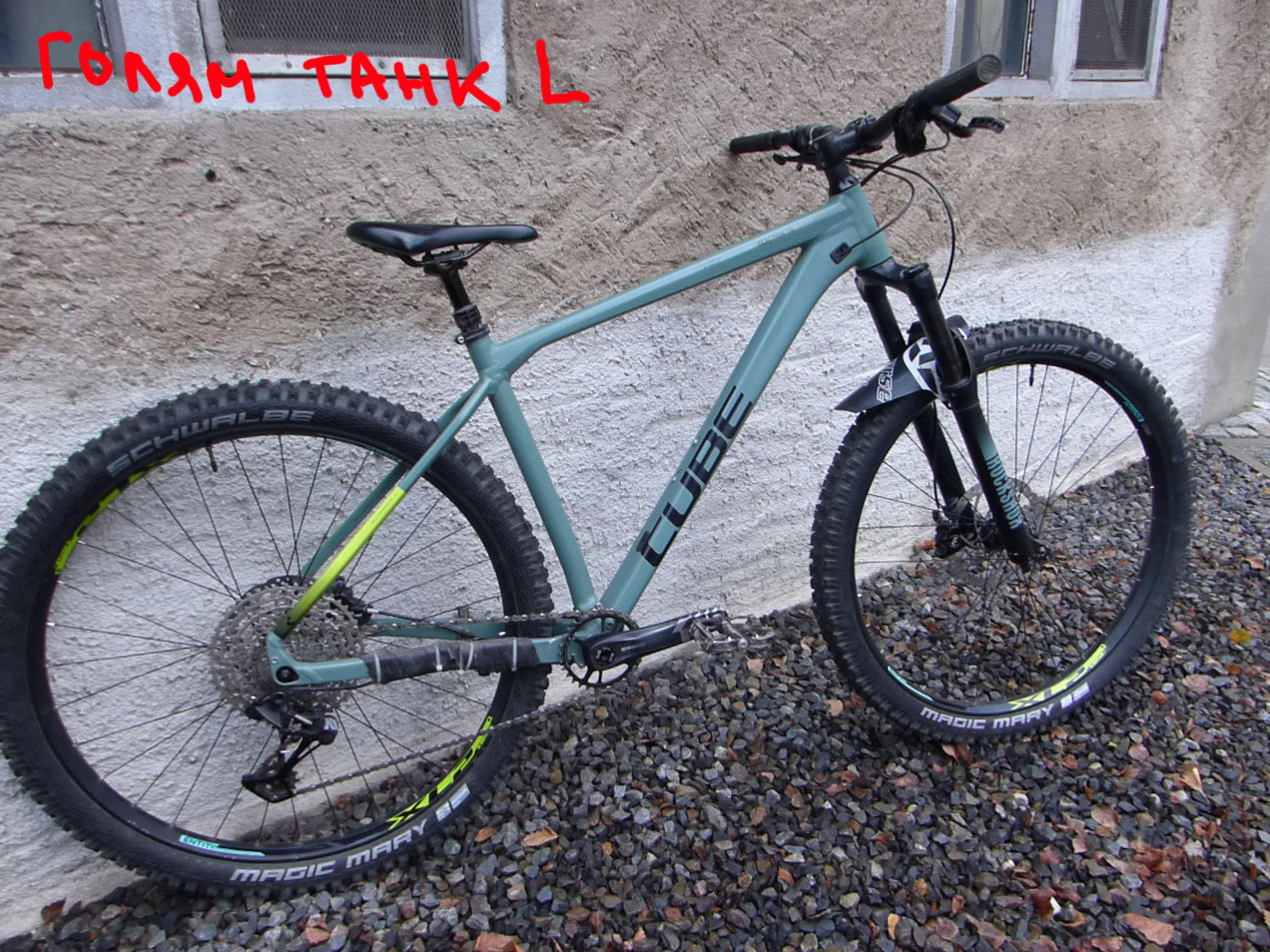

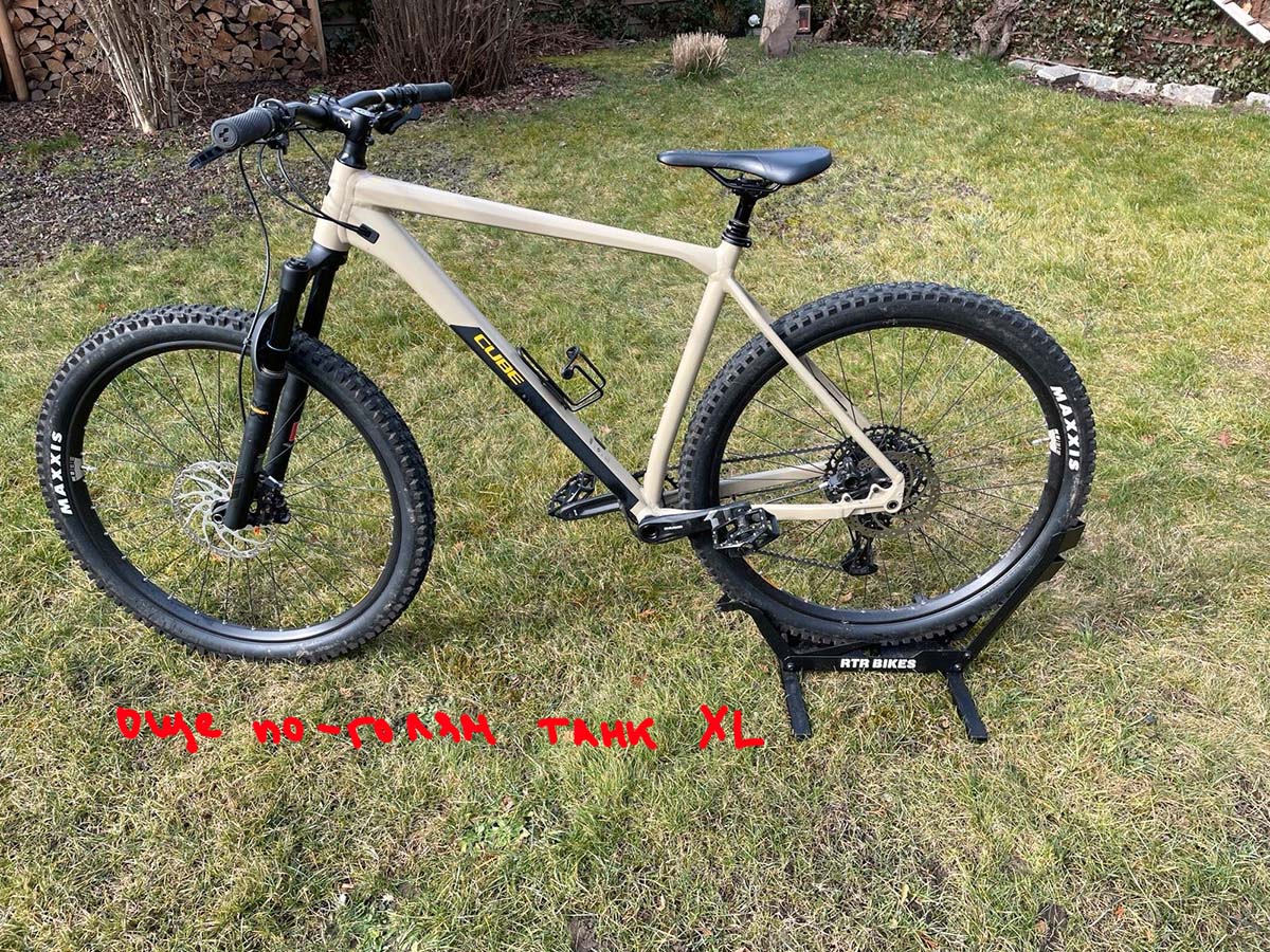

Мнениеот the_rookie » Вто Мар 21, 2023 11:08 pm
(313.86 KiB) 1282 пъти
(404.17 KiB) 1347 пъти
(469.58 KiB) 1308 пъти
(119.87 KiB) 1292 пъти
...и тук размера има значение!
the_rookie
Мнения: 542
Мнениеот nature » Вто Мар 21, 2023 11:31 pm
Това беше добро с танковете :D Направо ме изуми, изобщо не подозирах, че има разлика между L и XL в геометрията
