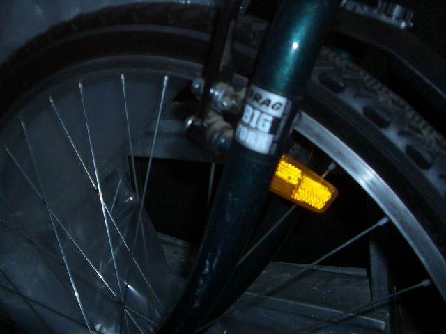

Значи... вилката е Drag Big Fork- измерено челото е 3,5см...така и не разбрах как да определя нормал или овър сайз е... :banghead:

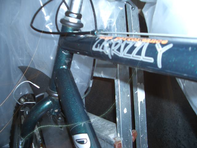

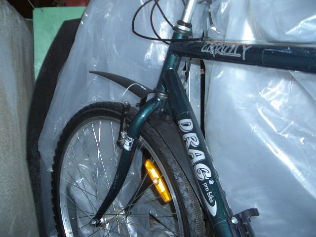

Толкова ли е трудно да направиш 2-3 снимки на колелото като цяло, на челната тръба и на важните елементи и тогава да искаш съвет тук? Все пак, ние сме велосипедисти, не ретро-маняци.

Челото е от тънките, викаме им "normal size".
Не можеш да му смениш вилката с нещо много добро.
Вероятно на това ниво е и останалото.
Не се сърди, и ние караме такива колелета из града, за да не привличамве внимание и да не ни ги крадат. Карай си го както е. Naka76 с по-кофти колело има навъртяни над 30000 км. Просто това не е велосипед, който по сегашните стандарти става за планинско колоездене.

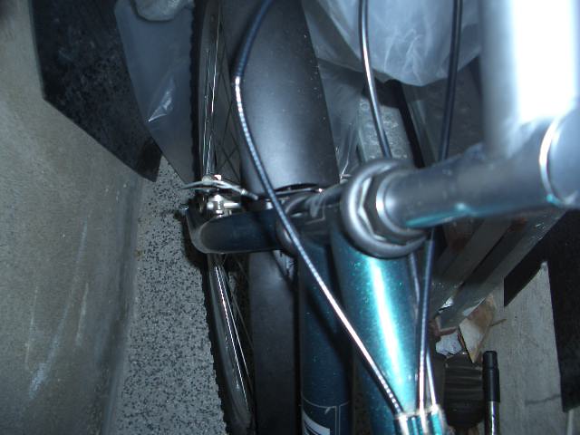

Genkata написа:Значи... вилката е Drag Big Fork- измерено челото е 3,5см...така и не разбрах как да определя нормал или овър сайз е... :banghead:
Така като гледам снимките челото ти е "нормал сайз"- 1". челото се мери от вътре или за по лесно диаметъра на стержана на вилката. Поради факта, че си с по малко чело избора на вилки ти е доста ограничен. Доколкото си спомням преди се говореше във форума че има Suntor XCM 1". Ако си твърдо решен да запазиш този велосипед това би било най-добрата възможна вилка. В този случай най-добре пообиколи магазините за да видиш дали се предлага някъде. Другият недостатък биха били главините и по-специално задната. Тя най-вероятно е с резба а не с шлици. Това води до по-бързото и износване. Едностенните капли пък се кривят много лесно. Както виждаш има доста кусуру, които му пречат да бъде използвано като планински велосипед. Изборът е твой.
