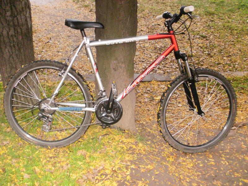

Здравейте! Ще карам по същество. Имам стоков Драг Хакер. Реших да го ъпгрейдна за сезона. Мисля да отделя около 300 лева (според мен не си заслужава да се наливат повече пари в този байк). Понеже вилката ми се е спекла, след дългата зима, реших да не се ограничавам само с нова вилка, но и да подменя други части с по-добри. Карам основно градско и леко XC с тенденцията за повече XC и по-малко градско :D . Ще съм благодарен ако ми препоръчате компоненти (кои са най-слабите места, тоест кое трябва да сменя първо). Висок съм 180 см, тежа 70-75 кг. Рамката е L размер.
Благодаря предварително!

Ако челото ти е oversize земи нещо като това http://screambikes.eu/bg/vilki-amortisi ... 80-26.html за тази рамка повече нети трябва.
Като добавка едни добри команди --> http://screambikes.eu/bg/komandi-mtb/28 ... -ef60.html
Хубав оптегач: http://screambikes.eu/bg/zadni-derailio ... -m410.html
Педалчета: http://screambikes.eu/bg/pedali-platfor ... s-529.html
Гуми : http://screambikes.eu/bg/vunshni-gumi/3 ... 0n-28.html (мисля че ще му дойдат идеално)
И едни хубави в-брейк: http://screambikes.eu/bg/spirachki/2844 ... -m432.html
Незнам точно колко ще ти излезе всичко ти си го сметни,но ако ти останат пари си вземи и едни свестни главини :deal:
Ако имам няква грешка в компонентите които предложих поправете ме :agree:

Благодаря на drumboy за мнението. Проблемът на командите които си препоръчал е, че са за 8 скорости, а Хакера е с 6. Но пък така ще имам повод да сменя и задните венци с нещо по-добро (осемнадесет скорости са доста малко и не е касета). Гумите съм ги сменил, така че отпадат.
Ще съм благодарен ако се включи още някой.

Първо здравей, че да минаваме към по същественото.
Значи ако искаш да смениш дерайльора ще ти трябва и такова нещо за да намериш по-добри решения на този тип захващане към рамката http://www.bikescenter-bg.com/index.php ... 838&lang=2
По натам, смени веднага задната капла или ос-та/главината със по здрава ос, защото ако стане нещастието да счупиш ос ще си иде цялата конструкция на задницата, при мен стана нещо такова. На първи етап нова вилка, курбели може би дерайлор и най-вече ос-та със много здрава такава. Оттам нататък може да помислиш за охлювче и нова по удобна седалка, защото тази е просто отчайваща. Оттам нататък виж смажи осите за по сигурно, че тази Formula на предното Exe беше с изсъхнала направо вътре по леглата грес.
Впрочем тези v-brake на Шимано които е посочил drumboy са пълни боклуци, незнам какво свястно виждате в тях, един приятел имаше такива и са пълни унищожители. По добрe logan или http://screambikes.eu/bg/spirachki/6655-v-obrazni-spirachki-tektro-837al.html в комбинация с това http://screambikes.eu/bg/kolodki-mtb/6595-kolodki-rhino-z-709.html спират като чук
Ще ти дам пример с това какво беше моето преди време:
Вилката беше Sr Suntour XCT V2 2010 свалена от Scott Voltage yz2, курбелите пак от същия типаж на scott. Тази рамка я мислех още да ме радва до ден днешен, но в онзи хубав слънчев ден на онази пешеходна пътека със съвсем нормално темпо и движение ме сполетя нещастие което на теб никак ама никак не ти го пожелавам. Айде умната и мисли над това какво точно искаш да стане от това колело :)
