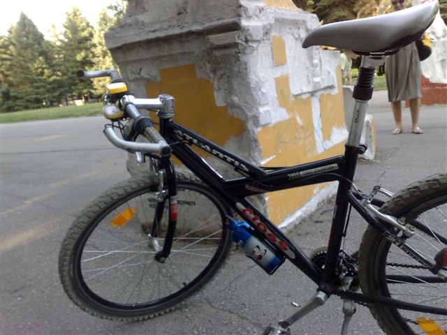

Здравейте!
Реших да си възродя колелото, което карах преди 7-8 години!
Искам да му сменя главините на каплите с такива с бърз демонтаж http://www.bikescenter-bg.com/index.php ... =84&lang=2
Ще е възможно ли?
Какво друго мога да му сменя/подобря?
Поздрави
Ето го и колелото

vladimmir написа:Искам да му сменя главините на каплите с такива с бърз демонтаж http://www.bikescenter-bg.com/index.php ... =84&lang=2
Ще е възможно ли?
Не е нужно да сменяш цяла главина. Може да бъде сменена само оста. За предното колело няма проблем да стане.
За задното колело най- вероятно ще се наложи да смениш главината с такава на шлици, което пък от своя страна води до разходи за нови венци, верига, команда...
Предполагам, че сегашната задна главина е на резба, а не ми се струва удачно на такъв тип главина да се слага ос с QR автомат.
Не се вижда от снимката, какви са ушите на рамката за задната главина - фиксирани или не фиксирани.

vladimmir написа:Защо да не е уместно да се слага QR отзад?
Ако главината е на резба, не е удачно от гледна точка на това, че оста при този тип главини не е "разтоварена".
Разстоянията между опорните точки на оста и лагероването и са различни и се получава натоварване, което води до кривене на оста.
Евентуално можеш да му подобриш спирачната система на този велосипед. Лостчета които да не се гънат (сегашните ми се струват някаква комбинация м/у PVC тяло и алуминиева ръкохватка), нови калодки...

А някаква обикновенна вилка мога ли да му сложа ? След всяко каране ме болят ръцете... много дупки... :dontknow:
vladimmir
Мнения: 23
Регистриран на: Съб Юли 23, 2011 9:58 pm
Re: Мнение за Крос Атлантис
Мнениеот Ozzie » Пет Юли 29, 2011 10:21 am
Всичко е възможно, стига да имаш желание. :thumb:
Ако се съди по снимката (най- вече по това, че е с лапа, а не с колче за кормилото), челната тръба най- вероятно е "oversize", но може и да не е.
Ако е oversize имаш богат избор. Лошото е, че цената на такива вилки почва от долу- горе колкото струва велосипеда в момента.
Ако челната тръба е за вилки със стержен 1", нямаш богат избор. Май даже избора е само един - SUNTOUR XCM (само това съм виждал по родните магазини), което е далеч от качествена и работеща вилка, ама за толкова пари (май около 70 лв.) - толкова.
