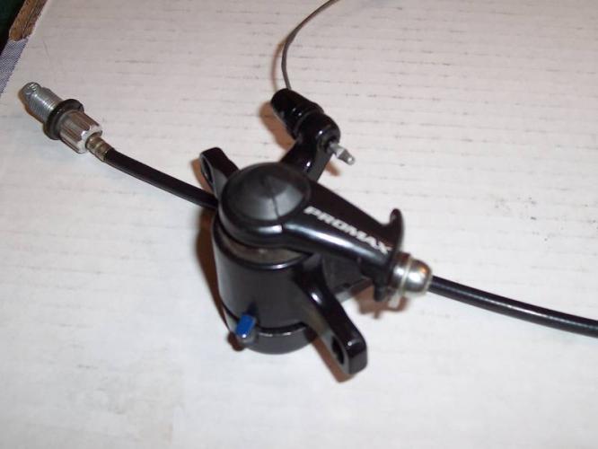

Здравейте,
преди 2 дена си купих нова машинка промакс, поради лиспсата на повече пари като за ББ5 или ББ7.
Също си взех накладки, брони, жила.
Става въпрос за задна спирачка,
но не спира както преди - всичко е регулирано, тежа 60 кг, но движа ли се с повече от 15-20 км, спирането става невъзможно...
Въпроса ми е какво мога да направя, за да подобря малко спирането
Благодаря предварително.
Ако има значение ротора е промакс, но е почистен и в перфектно състояние.

Мнениеот the_biker98 » Чет Авг 04, 2011 11:55 pm
Единствения вариянт, които се сещам (и съм пробвал) е да закупиш ротор "aligator" и изшкуриш накладките с финна шкурка. Според мен спирачката започва да спира една идея по-добре. Ако можеш, дай снимка на спирачката, за да се орентирам дали е като мойта.
P.S. Провери дали магнитчето което държи спирачката е настроено добре, то има голямо влияние за "захапването" на спрачката.

Мнениеот happy_face » Пет Авг 05, 2011 9:32 am
Сега отивам да изшкуря малко накладките и да видя магнитчето - и дано да се оправи и да спира добре като за промакс.
Ето такава е спирачката:
promax
Ще пиша какво се е получило :))

Мнениеот happy_face » Пет Авг 05, 2011 7:34 pm
Оказа се, че всичко е било от магнитчето - нагласих го и сега спира идеално :)
Благодаря за помощта :)
