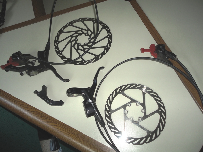

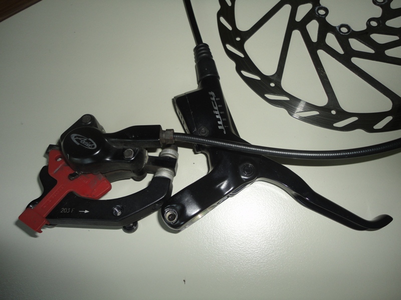

Мнениеот sa6o0o_95 » Пет Окт 07, 2011 7:37 pm
благодаря много но ми предлагат бартер за едни курбели и ми доплащат 30лв към тях вървят дискове 203мм с преходник 203 и др. диск 185мм също с преходник ето една снимка да ги видите какво представляват
