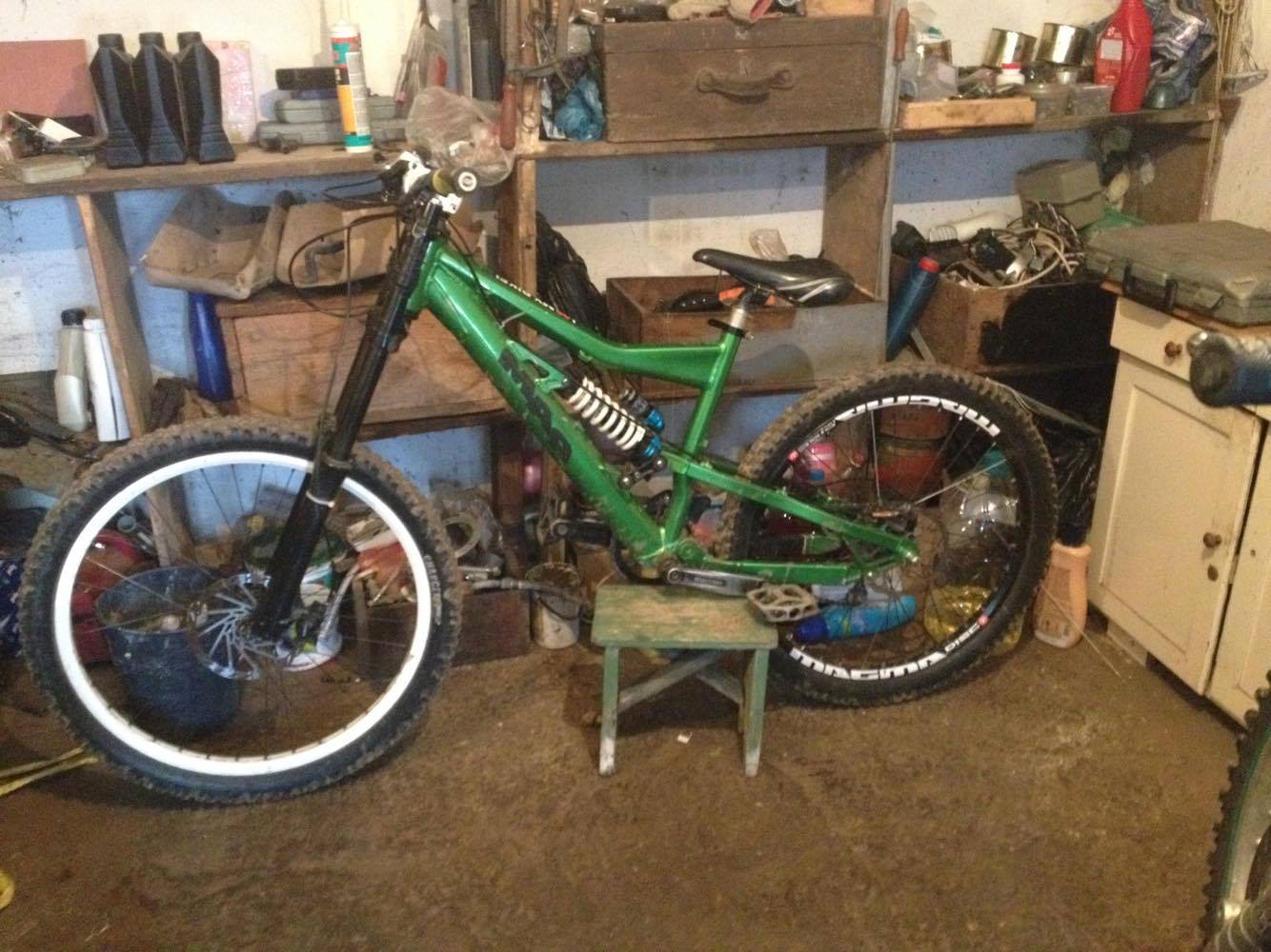

Здравейте,тук ще пускам всичко което става по байка и преходите ми с него (спускания)
Та байка е Ram Freeride 2011. Част по част е сглабян като с времето сменям частите с по-добри и по-леки.
Кара се всякак,но главно спускане. Вече повече от година го карам и не съм имал проблеми от към здравината на рамката (знам че вече няма много здрави Ram Freeride-ове :D ) но моя е здрав,а го карам навсякъде без да го жаля или пазя.

След два месеца вече беше сглобен.
http://prikachi.com/images.php?images/360/8986360T.jpg
http://prikachi.com/images.php?images/362/8986362z.jpg

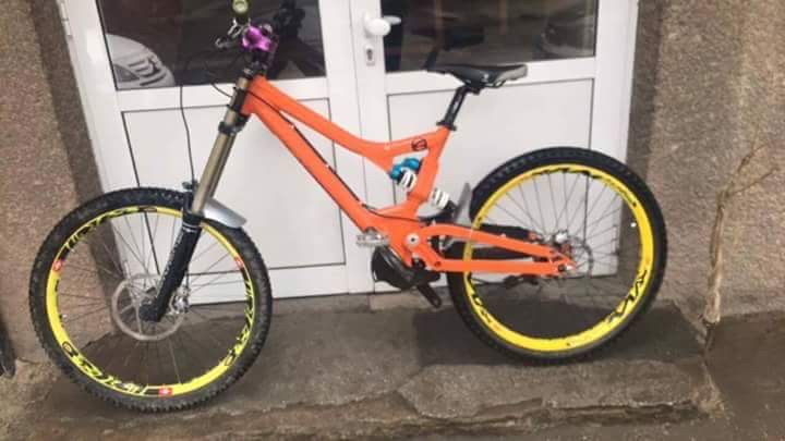

Ето колелото в сегашното му състояние.
В момента изглежда така
http://prikachi.com/images.php?images/372/8986372B.jpg

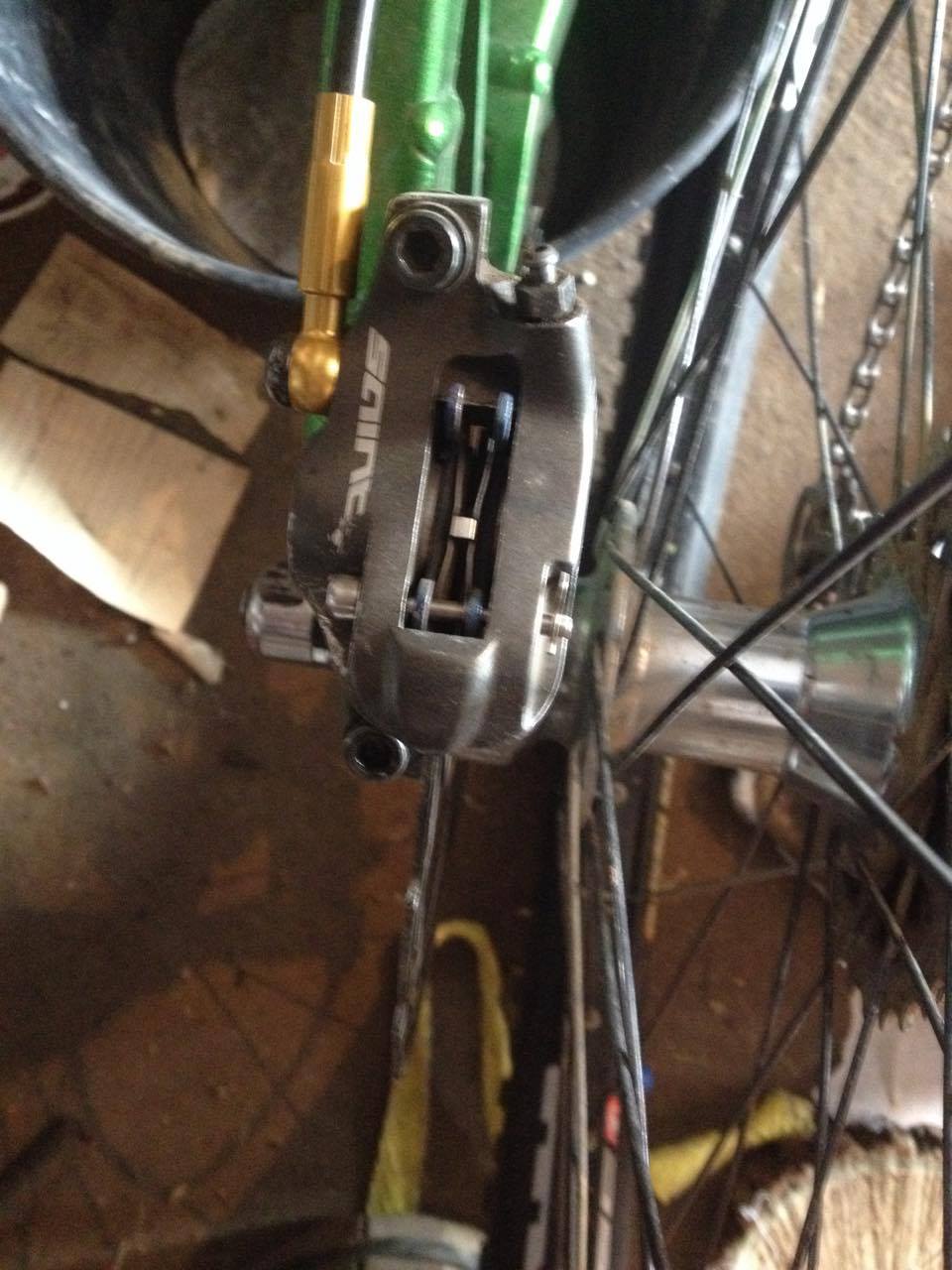

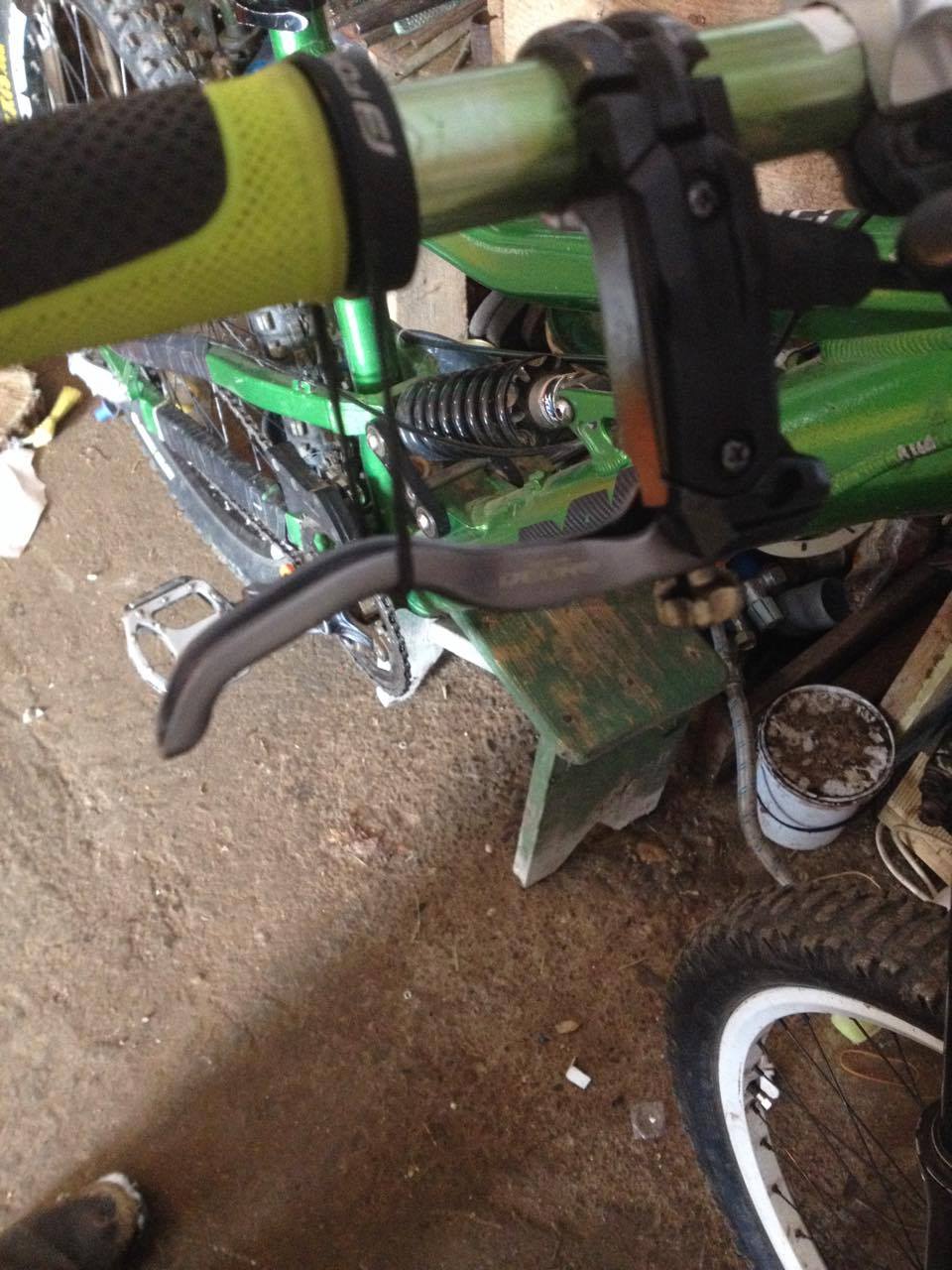

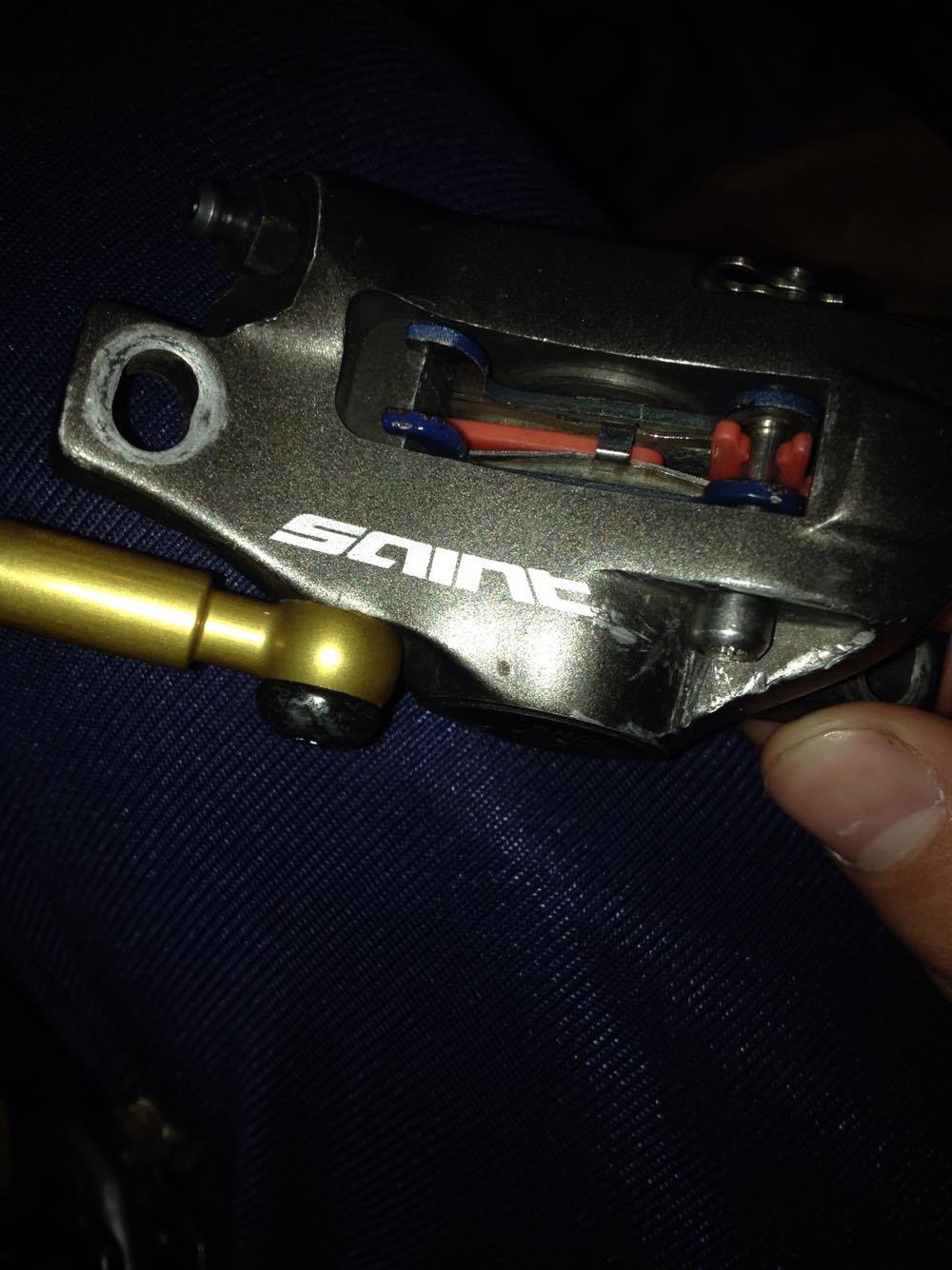

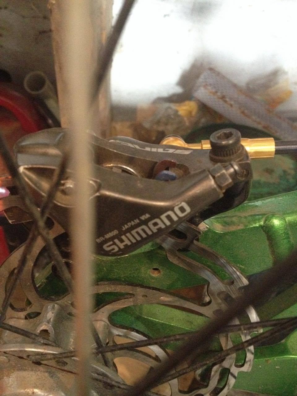

Днес си поръчах от един колега,задна спирачка Shimano Saint M800 с лостче Deore (servo wave ) Комбинацията ми допада и мисля че ще има достатъчно спирачна сила.Също за отзад мисля да сменя диска пак с 180мм,но на Avid G2

Сейнта дойде.Нямах време да я тествам в гората,но градско успях.Като спирачна сила Avid Elixir CR ( старата ми спирачка) спираше повече,но пък от към поддръжка Шиманото е елементарно.Още не мога да и свикна тъй като има голям ход на лостчето,но пък има голяма хапливост.При Авида ход-а можех да си го настройвам и бях свикнал,да нямам този празен ход който беше при Шиманото.

Мнениеот Alexi » Чет Дек 15, 2016 10:15 pm
спирачните лостчета Деоре ли са ?
Мнения: 6661
Re: Овенчето ми
Мнениеот Black SyM Bellamy » Чет Дек 15, 2016 10:26 pm
Да.

Мнениеот Alexi » Чет Дек 15, 2016 10:52 pm
това със сигурност влияе негативно на спирачната сила .. а и не си ги напаснал още ,с малко градско каране - ще почнат да спират повечко

Мнениеот windv » Съб Дек 17, 2016 9:24 am
Вместо маркучи, може да събереш за лостчета сейнт ? :) Съмителен ще е резултата с другите маркучи и дали няма да стане още по голям хода на лостчето с тях... :dontknow:
Ако елексирите са ти спирали повече, нещо не е оптимално със сейнтовете.

Мнениеот Alexi » Съб Дек 17, 2016 10:08 am
Сейнта е М800 ,двубутален а и е на годинки ,сбирщайн е с това лостче - не бих очаквал някакви чудеса и тонове спирачна сила
Мнения: 6661
Re: Овенчето ми
Мнениеот Black SyM Bellamy » Съб Дек 17, 2016 11:43 am
Имам и оригиналните лостчета на спирачката. Иначе елексира си ми стои у дома.
Ходих и до сервиз и още едно момче потвърди че точно тези сейнтове си имат празен ход на лостчето. Явно са си така. Спирачката я взех от приятел за 45лв..мисля че не съм дал нищо.

Мнениеот msniki » Чет Дек 29, 2016 1:11 pm
Black SyM Bellamy написа:Имам и оригиналните лостчета на спирачката. Иначе елексира си ми стои у дома.
хм, на моя намаше празен ход със стандартното м800 сейнт лостче.
За тея годинки, е чудно че и не тече. Моя м800 се разтече на 1-ят месец от нов.
Оправих го и доста ме очарова след това. :agree:

Мнениеот Black SyM Bellamy » Чет Дек 29, 2016 4:12 pm
Сега с новия диск го няма тоя празен ход който беше преди. Сигурно,защото предния диск беше поизносен и някакъв без марка дори :D
