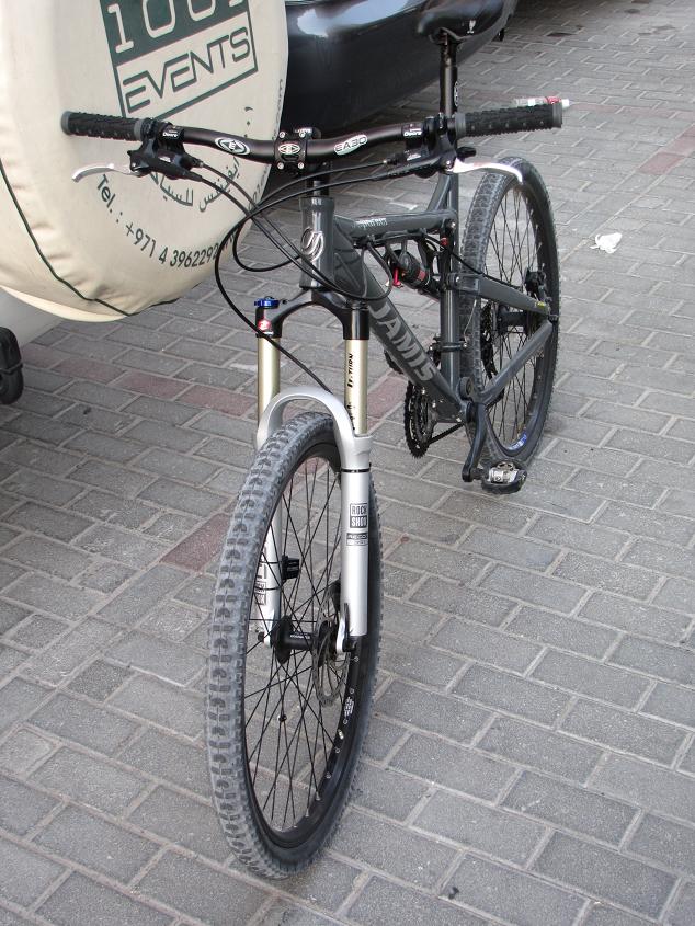

Мнениеот nonkapo » Нед Май 15, 2011 4:55 pm
Паркър 1 2008 така както го купих, с почти стандартните компоненти.

Мнениеот nonkapo » Нед Май 15, 2011 5:06 pm
Благодаря. Има си и кусури ама това да е само. Поодраскано тук там, малко тежичко е ама като има кинти само за втора ръка така ще е.
Надявам се с помощта на форумци да поработя върху теглото с минимум инвестиции;-)

Мнениеот nonkapo » Чет Май 19, 2011 9:18 pm
_SoRa_ написа:Колко е тежичко? А това, че е поодраскано не е никакъв кусур.
Благодаря. Смятам да го "доодраскам" ;-). 16 килца е за сега. Обмислям мероприятия по олекотяване но едва ли ще успея с повече от две кила. Освен ако не сложа наред с всичко друго вилка на въздух, но то си е сериозна инвестиция а и пак под 14 трудно. Ако беше твърдак... да ;-)

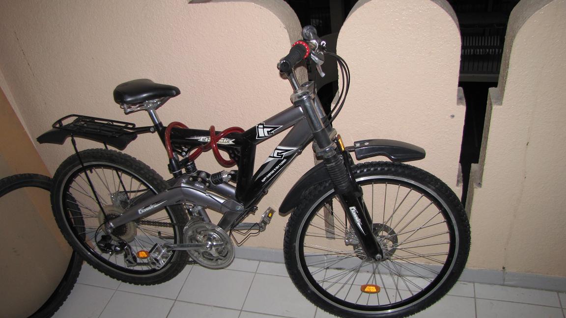

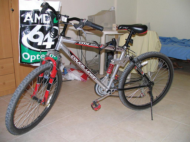

Мнениеот nonkapo » Нед Май 22, 2011 5:39 pm
Въпрос на бюджет ;-).
Ето и няколко снимки на еволюцията.
1. Royce Union DTX650;
2. Classic.
Не е смешно... Това позволяваха средствата за момента :-).
P.S. Класика е по скоро за рубрика "Мъка за окото" ама поради липса на такава го сложих тук. Ако не друго добро беше за фитнес. Качване до третия етаж за релеф :rofl: и сваляне за маса.

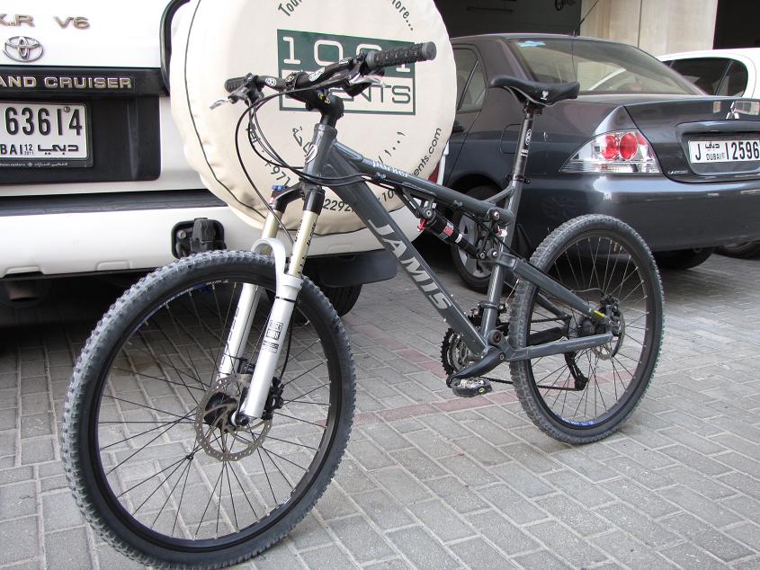

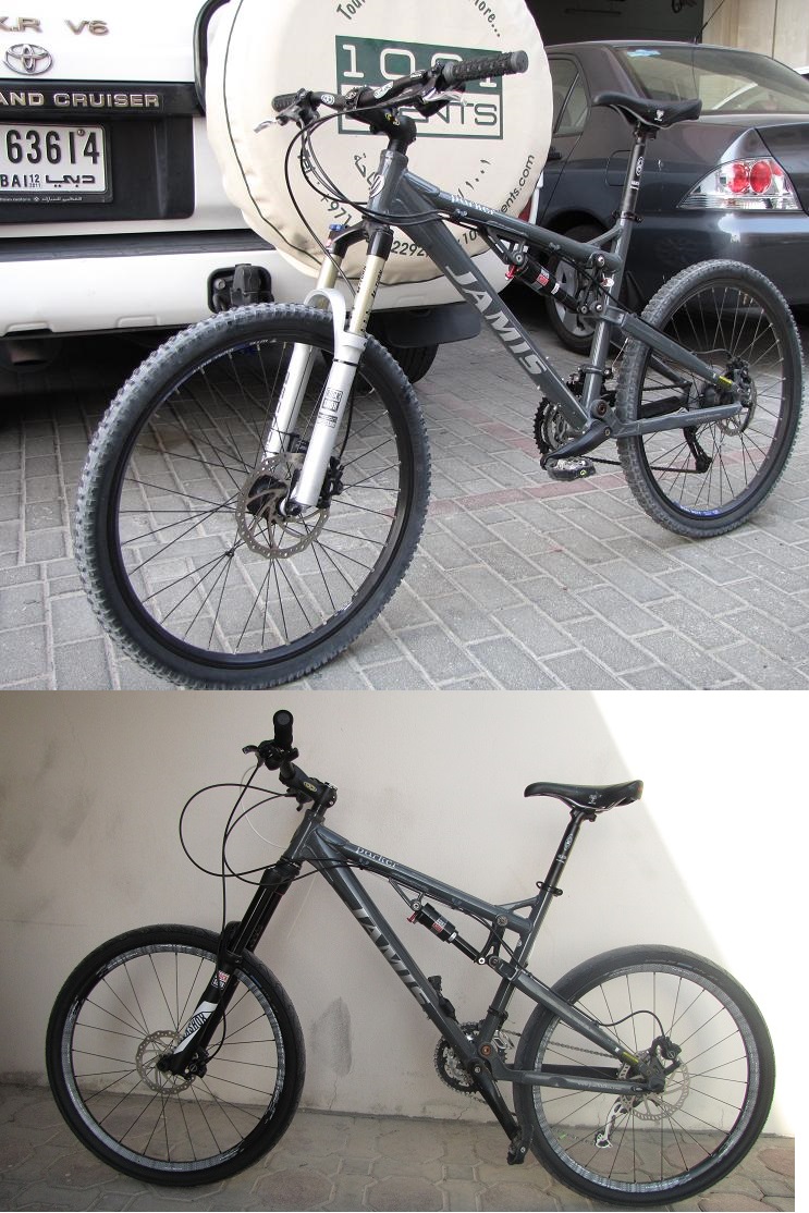

Мнениеот nonkapo » Сря Сеп 27, 2017 3:27 pm
След 6 години и непрестанна борба с "бюджетният дефицит" ето го и резултата :beer: .
Открийте разликите :D. За съжаление инвестицията вече надскочи цената на колелото :bawling:
Не съм го теглил след промените, но предполагам само около кило, кило и половина максимум съм успял да смъкна.
Вилката е с около 300 грама по малко, гумите са по тежки с около 600 грама, джантите - по леки с около килограм. Няколко грама от новите спирачки и това е. Следващата стъпка - Иншааала след още 6 години.

Мнениеот nonkapo » Сря Сеп 27, 2017 4:01 pm
Alexi написа:какви са тия сликове дето си му обул :D
Това са му градските обувки :D Швалбе Сити Джет - стария протектор. Д**а всяка тежи почти кило-като маховици са :D . Изпаднаха ми изгодно, за това ги купих. Писах на Швалбе, но според тях било рисковано да ги карам безкамерни?!? Иначе това е следващата стъпка от която май трябваше да започна. Поне се търкалят леко и не шумят.
Набива ли се в очи че вилката е 27,5? Аз почти не виждам разлика - това е Пайк 160 -27,5

Мнениеот hitar_potar » Чет Сеп 28, 2017 8:42 am
Тая рамка не реализира ли нещо от рода на 120-130мм ход на задницата? Ако да, не се ли получава малко странно с вилката 160мм ход? минах по тоя път с 1 мек Бордман и го усещах малко странно, затова питам. :)
hitar_potar
Мнения: 3704
Местоположение: Русе
Re: Ей го накрая и моето "животно" ;-)
Мнениеот nonkapo » Чет Сеп 28, 2017 1:01 pm
hitar_potar написа:Тая рамка не реализира ли нещо от рода на 120-130мм ход на задницата? Ако да, не се ли получава малко странно с вилката 160мм ход? минах по тоя път с 1 мек Бордман и го усещах малко странно, затова питам. :)
Рано е да се каже градски. Като го разтрия по нависоко ще мога да споделя впечатления. Като градски велосипед няма как да го усетя,а останах само със служебен джип та планината ще почака. Иначе до колкото съм наясно и съм чувал колкото е хода отзад,толкова и отпред трябва да е. Боя се даже че твърде много си му дал - мисля отзад да е само 100 или поне с въпросния стоков Рок шок Бар с който го мъча.
Мнениеот nonkapo » Чет Сеп 28, 2017 5:12 pm
Току що отворих спецификациите и проверих - отзад 100мм отпред 85 до 130 за Паркър I. Паркър II и III са стандартно с Лирик и Домейн регулируеми от 115 до 160мм. Рамката Дакар от същата година отзад хода е 150. И макар че Паркъра е базиран на Дакар, не мисля че може повече от 100. Поправете ме ако греша.

Мнениеот nonkapo » Пон Юли 02, 2018 2:29 pm
Още малко му пипнах на дзвера, че имаше разни "вкусотийки"на разпродажба. Truvativ Holzfeller 730mm с 40mm издигане
че ме заболяваха рамената от старото а и си беше тесничко. Един по къс стем Easton ea70 17 градусов и ново 400мм колче Fizik Cyrano R1 400мм. Като тегло общо едва ли съм спечелил повече от 150 грама. Повечето неща ги смених заради удобство. 350мм колчето ми беше съвсем малко над критичната линия на излизане а аз понякога съм параноик;-).
Едни безименни нови грипове сложих че WTB то ми остана един ден залепнало за ръцете:-). След близо 10 години в тия жеги гумата им се разпадна. Преден диск 203 чака да му дойде реда че ми объркаха заявката за преходник а така и не мога да намеря оригинален(за това е тая смешка с 160мм диск отпред).В кутиите очакват включване нова касета и средно движение с курбелите,но все още чакам един преден дерайльор с по голям капацитет който беше грешно пакетиран в драгзоната, а отпуската междувременно свърши. Иначе мога да потъркалям окталинка докато средното му съвсем сдаде багажа и чак тогава да сменям. Снимки тия дни.
