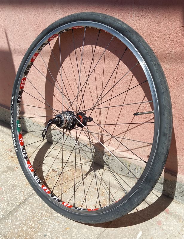

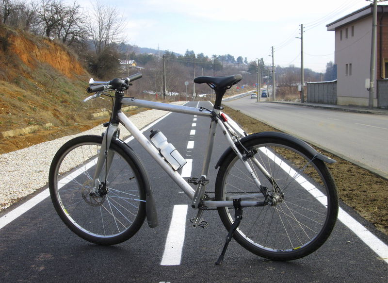

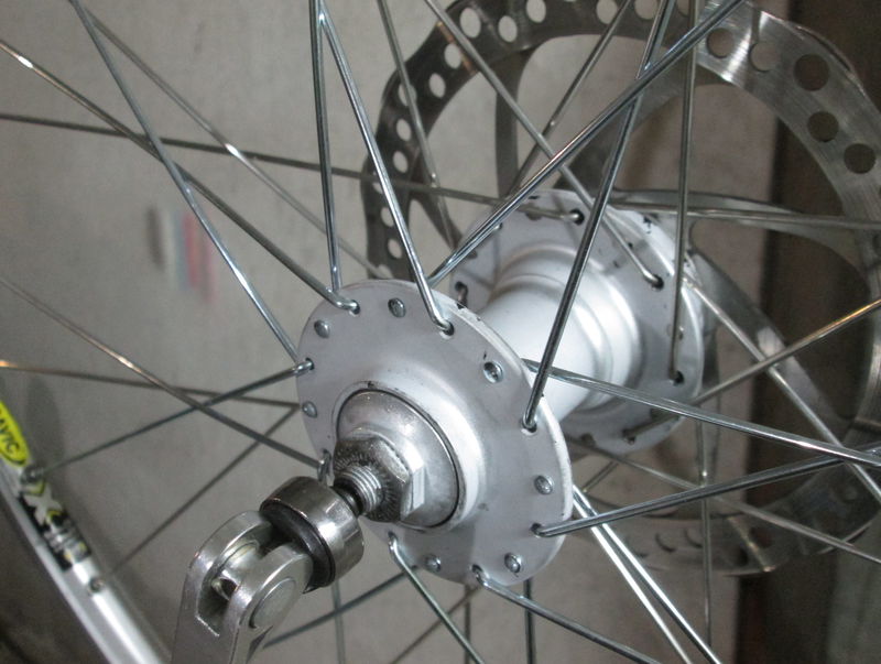

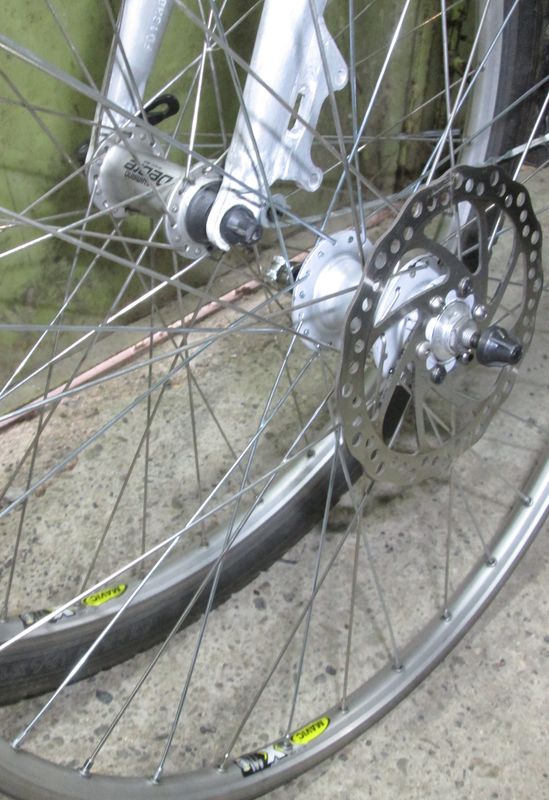

Когато карам градското колело в снега и лек офроуд, задния вибрейка зимата доста намалява силата си, затова реших, че ще трябва да сложа диск.
Имах една свободна шина Мавичи като каплите на Сингъла, само ми трябваше главина, идеята е диска да е отпред, а отзад да си стои вибрейчитуууу Деоритууу.
Естествено пари неми се дават кой знае колко и взех предна главина ШОНГФЕН, която беше черна и леко е минах със сребърен феролит, а главината се оказа с капсуловани лагери и то на цената на голям Дюнеррр, впечетлен съм от тая главина, докато е плетох постояно се движи напред/назад и все изтървах на кой нипел съм. Тъй като имах някакви спици в гаража и нямаше как да сметна предварително какви спици ми трябват, взех каквото има и за да стане номера, наплетох от страната на диска с 4-кръстоски, а от другата страна 2-кръстоски. Диска определено не исках да е Шимански, въпреки че имам някакъв такъв, си взех нов/ползван 160мм тектро за 5 лв, ( който е дебел и перфектно прав) Шиманските дискове се кривят като кашкавали, случвало ми се е да си взимам нов слх/жапан и той в кутията крив, да го знаете това от мене. НО спирачките трябва да са ШИМАНСКИ, дисковете са боклук, но апаратите са ХИТ, казвал съм го и преди, най добрите спирачки са механичните Шимански - търнии ТХ, сменяте жило на 5 години, друго не е нужно да се прави и да наздраве.
Всичко стана супер, освен че за жалост колелото качи доста, стана 11 кг.
За малко да забравя и най-важното, в Казанлък имаме още една нова вело-алея.

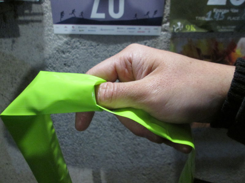

Мнениеот Kkrase » Вто Яну 28, 2025 4:49 pm

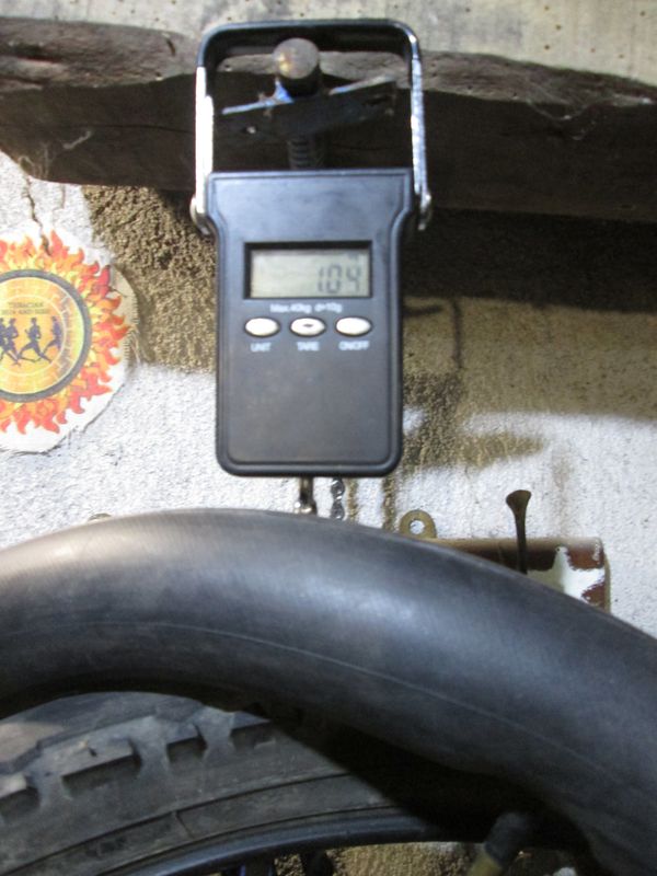

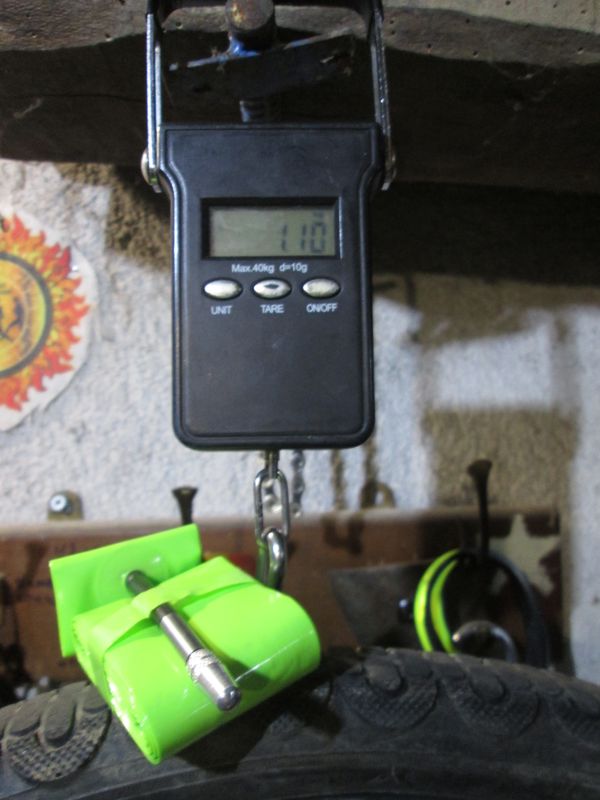

Днес продължавам с урок по олекотяване, както ви казах градското колело си го карам навсякъде, спускам му леко гумите и съм готов за кални бани. Тези дни доста от моите авери пукаха гуми, а аз с БРОНИРАНИЯТ СИНГЪЛ ГИ ГЛЕДАМ СТРАННО И СЕ ЧУДЯ, защо за 5 часа каране човек трябва да спира 2-пъти да прави гуми, като има реално решение и то много ефикасно. Аз за над година и половина от както карам с бронираните гуми от пазара, не съм пукал нито веднъж.
Със бози, ленти и други истории съм виждал хора как правят гуми, аз само пожелавам успех и отлитам с вятъра.

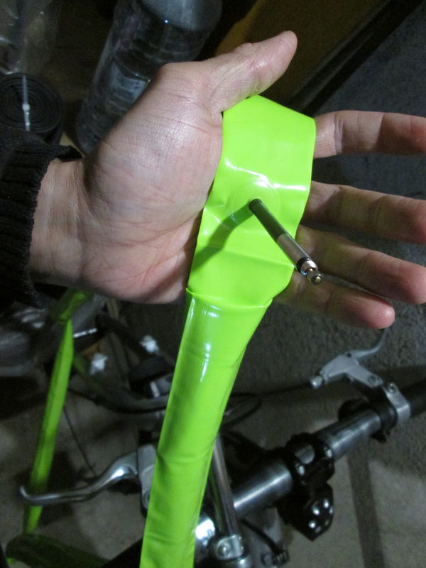

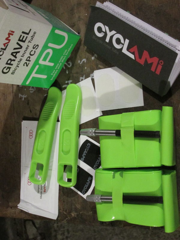

Бронираните гуми, обаче имат един минус, тежат с 200 грама повече от нормална такава гума и днес ще ви покажа как да решите този проблем. За да компенсирате допълнителното тегло от невероятната защита която предлага една такава гума ""KOMPASS"", трябва да си вземете леки вътрешни. Вече има всякакви размери TPU, но трябва да се поръчват от далеч и да се чака доста, на мен неми се чака толкова и затова си взех от тук TPU гуми за Гравел, да но гравел гумите са по големи, тоест по дълги и точно сега ще ви покажа един ефикасен начин, как да ги скъсите и да ги ползвате за какъвто размер вие решите. Вече половин година на лекото колело карам вътрешните по този начин и няма никаква разлика във какъвто и да е аспект. Така, взимате една гума без значение дали ще е от гумен материал или от TPU материал, която се знае че е по голяма от вашият размер и започвате да е натъпквате по начина показан от мен на снимките по долу, така ще получите желание размер. Това се прави за изчаткали хора като мен, които карат със стария размер 26", който кара 29-ки и т.н. може да не чете повече, няма да се сърдя.

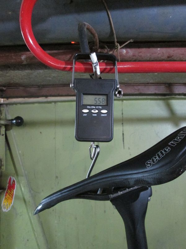

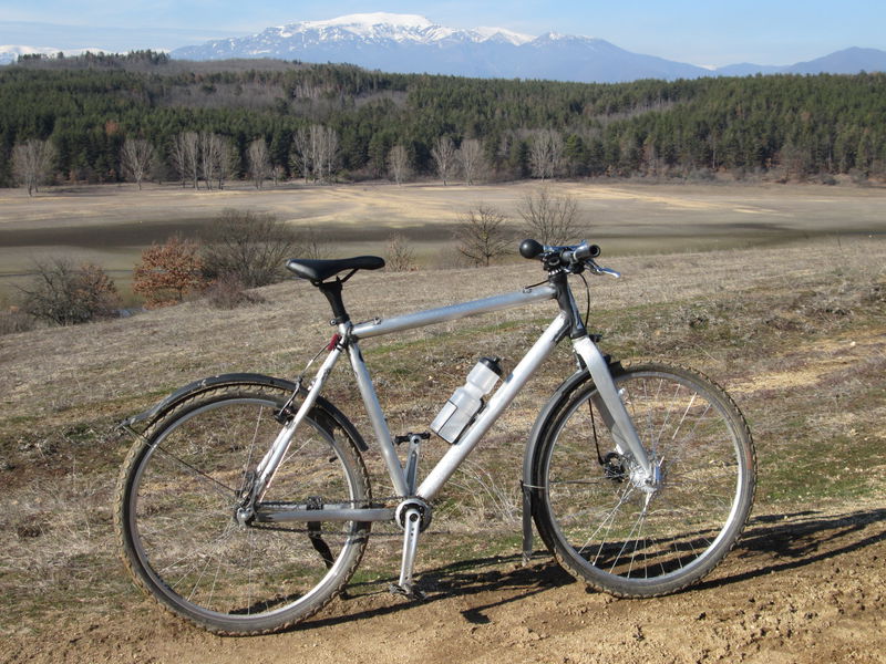

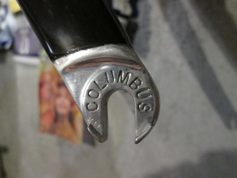

Мнениеот Kkrase » Вто Мар 25, 2025 8:59 pm

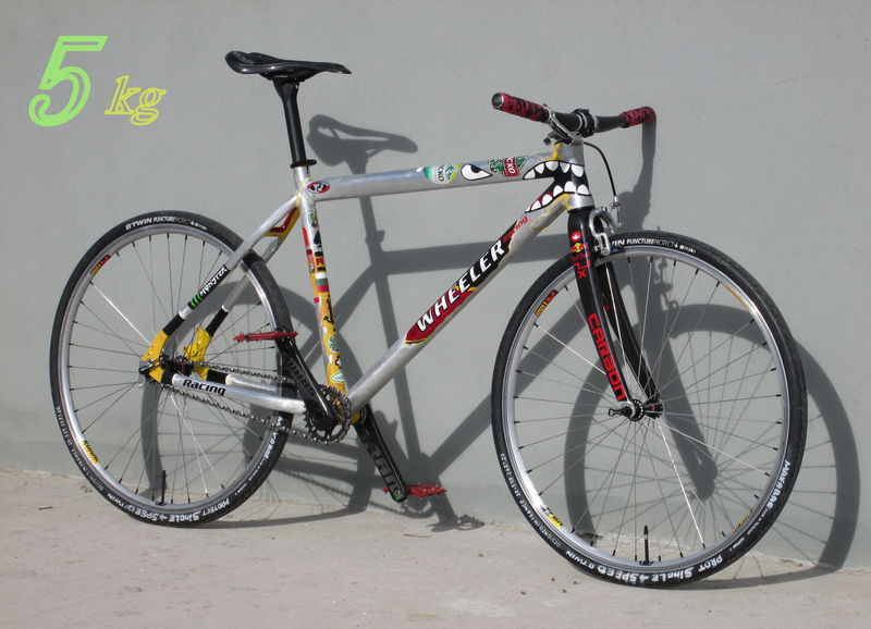

weight 5.58 kg
aluminum bike single speed

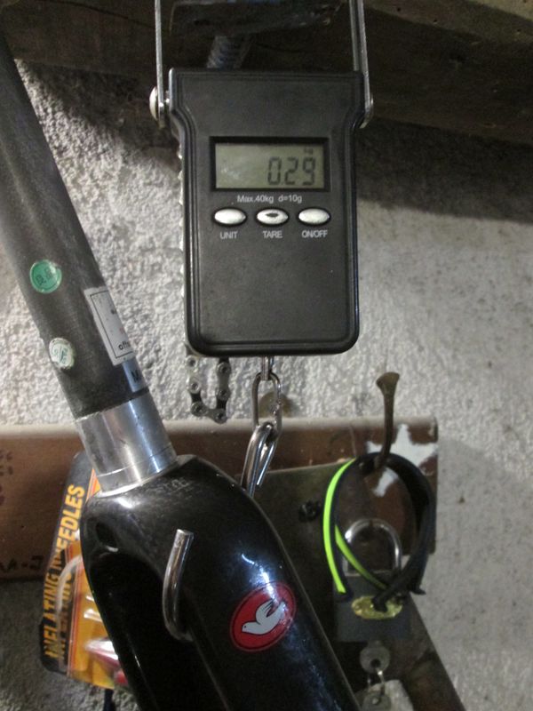

от последния пост до днес съм свалил някой друг грам, ако намеря леки болтове да олекотя още малко, обещавам че на 5.55 кг ще спра със сърбежа
иначе смених вилката от Алиекспрес със чисто нова маркова Италианска вилка, Която е със стержън 1", но какво пречи да се сложи на чело и чашки 1/1,8 както е в моя случай , вече съм сигурен, че какъвто и стандарт да ми падне, ще успея да го слея в летящия холандец

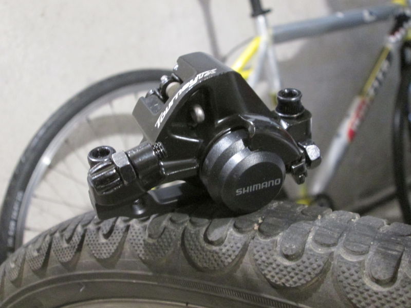

Мнениеот Kkrase » Вто Апр 01, 2025 11:19 pm
Интересна информация, която много ме изненада днес.
Историята е, че наплетох други шини на лекото колело, защото задната шина беше износена и реших да е сменя + предната която е перфектна но е за диск, а идеята е друга и така наплетох две еднавки отпред и отзад, другото интересно е че новите шини са с 36 дупки, моите главини са с 32 дупки за спици, но мен тези работи не може да ме спрат, така случайно научих и някой други фокуси, както и да е......

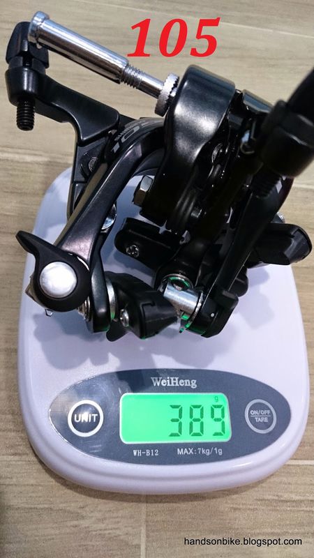

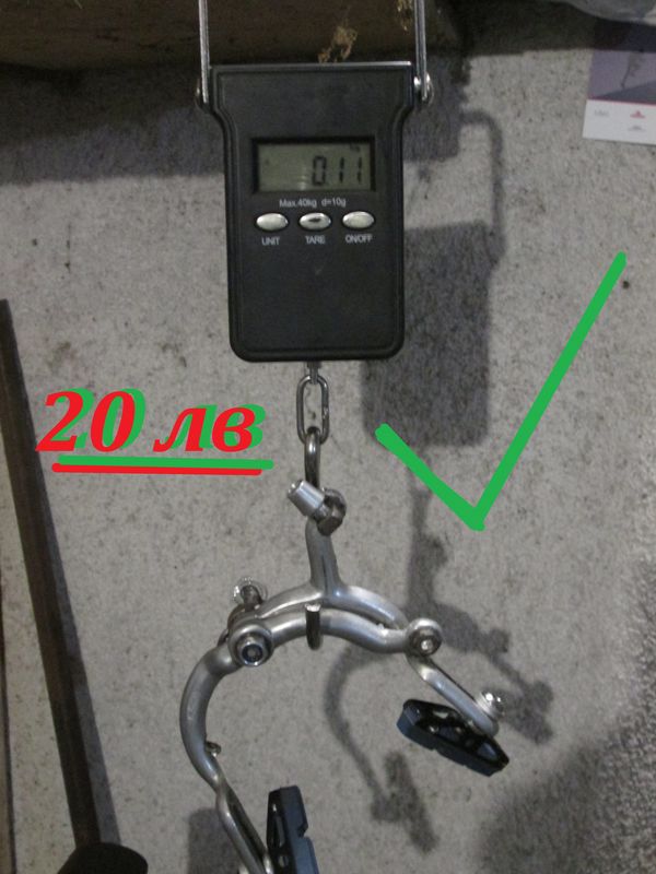

Ииии реших да си намеря спирачка която да монтирам отпред, главно за да намаля тегло, като скъся жилото с бронята и да махна планката за задната спирачка, която е около 40 грама с болтовете + 30 грама от жилото с бронята, което си е добре. Да но каплата е 26, вилката е за 28 шосе, обикновена спирачка тип шосе няма да хване шината тъй като пада по ниско и реших да пробвам със спирачка от старо колело, като казвам старо, новата ми спирачка Е ОТ КОЛЕЛО КОЕТО Е МОДЕЛ 1950 ГОДИНА и точно тази спирачка която съм взел е от старо колело тип шосе но с калници, което в моя случай ще свърши работа защото рамената са доста дълги и номера се получи.
Иии слагам спирачката на кантара естествено и кво става - 110 гр. предна спирачка с дълги рамена, която е на 60/70 години, евала им на пичовете, казвам ви да живее старото матрял.

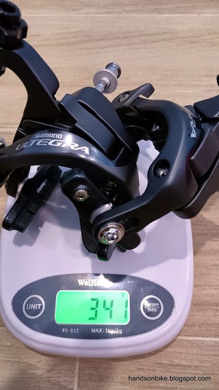

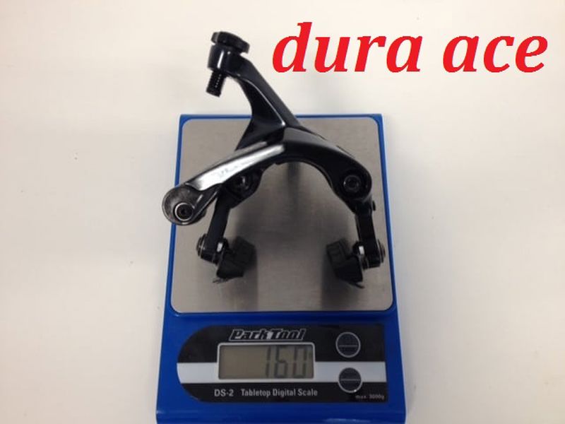

За пример, ще ви дам колко тежи Дура айса за 200 долара и т.н. надолу по класацията

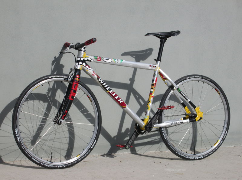

Single speed 5 kg
Лъзгам го мазнооо

Мнениеот Lucky Loser » Чет Апр 10, 2025 2:33 pm
Смятал ли си колко пари ти е излязло до момента тази конфигурация?
Ако не, сметни и сподели :)

Мнениеот Kkrase » Чет Апр 10, 2025 3:25 pm
Макс 1000 лв. е като части. Като рамка, курбели, кормило, спирачка, ръкохватка са взимани втора ръка от олх/базар. Почти всичко друго е взимано чисто ново, като има 1/2 работи където съм ги имал в гаража.

Kkrase написа:Single speed 5 kg
Колко тежи рамката на този звяр?

Мнениеот Kkrase » Вто Май 13, 2025 6:35 am
колега mars79, супер е колелцето, ще стане как няма да стане. Аз последно съм с верига кмц10 скорости за около 30 лв, за 7/8 месеца не е мръднала, много малко е отпуснала, почти незабележимо, сякаш сега съм е сложил, но да кажа че карам 2 колела и тва лекото колело с тая верига кмц10 го карам за кеф само като почивам.
колега gore, рамката е теглих кога имаше боя и разни неща там за жилата тогава беше 1.3 кг, аз квото можах махнах от нея, сега няма и боя ама има доста лепенки, да кажем пак е толкова
