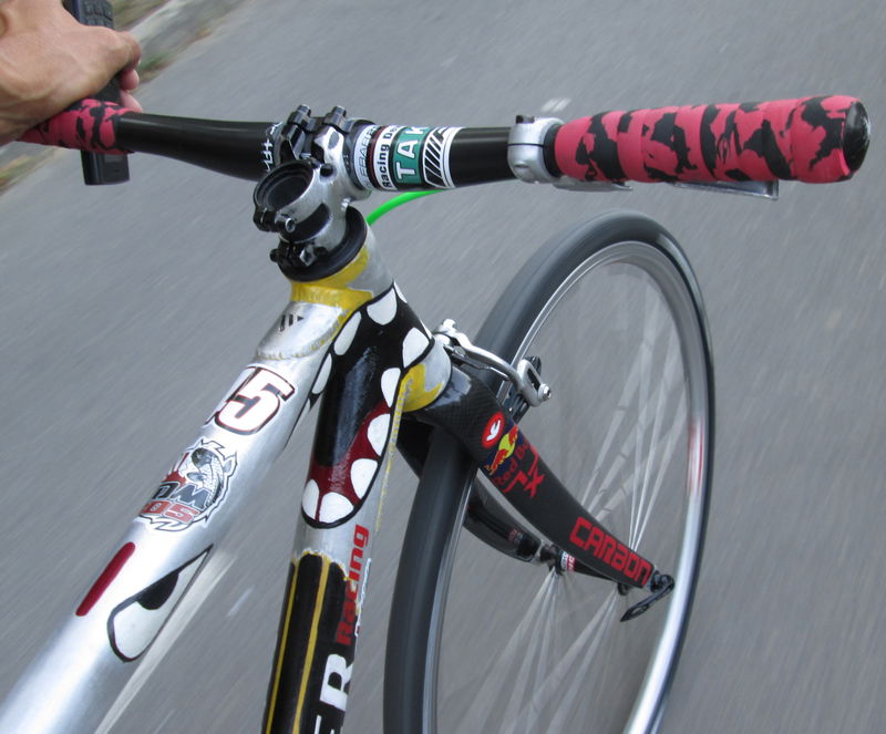

Single speed 5 kg
Лъзгам го мазнооо

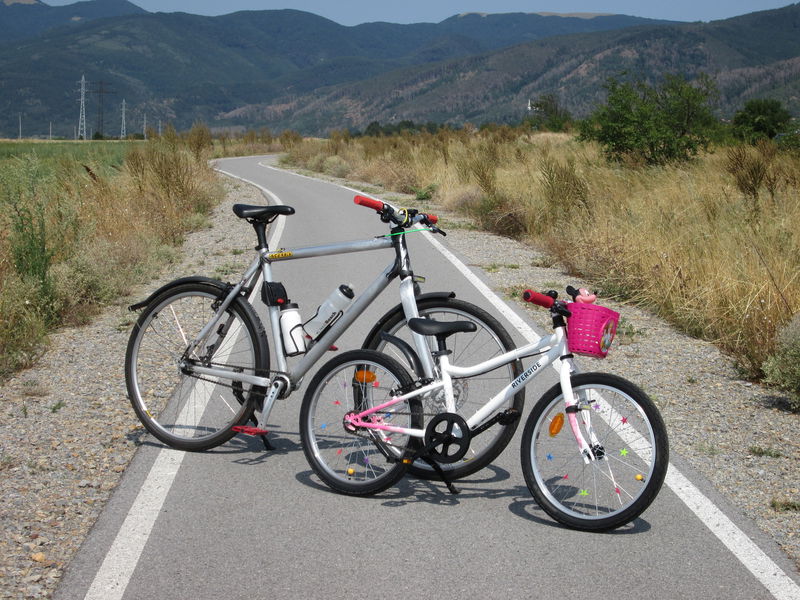

От скоро вече си имам малка компания, успешно минати 20км
Другото е без коментар, извънземна работа :rofl:

Мнениеот zeedor4o » Пон Авг 11, 2025 10:24 am
Много харесвам изчистени и минималистични дизайни.
Но поне на детето сложи две спирачки. :)

Мнениеот Kkrase » Вто Авг 12, 2025 10:46 pm
На детето колелото е от онези детски колела на които централното е адски високо и супер несъразмерно, разбираш ме, всички деца в парка за да стигат земята карат със свити колене, нямат стойката на възрастните, много малко колела са измислени по правилния начин, затова на моето детстко колело отрязах леглата на вилката поне с 2 см за да падне предницата още по ниско и вкарах задната капла макисмално назад за да легне и там колкото може по надолу централното и все пак не е никак достатъчно, та сега не може да се сложи вибрейк отпред, защото гумичките вече не пасват, но за щастите задната спирачка стана доста добра, хваща си идеално, благодаря :) ако можех да заварям, щях да заваря още едно централно под това на рамката и нещата щяха да са топ, това е моята гледна точка

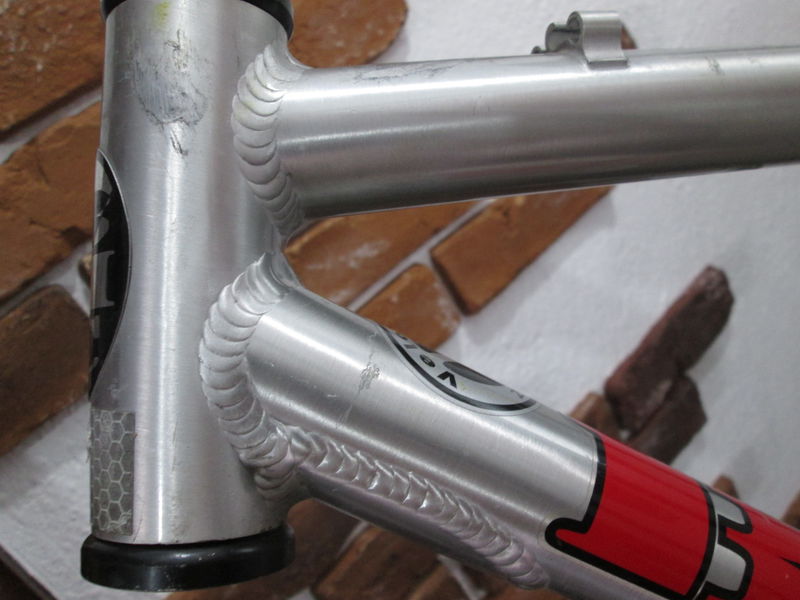

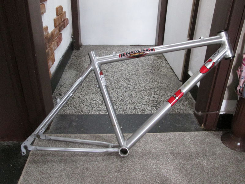

Иначе днес взех нова рамка за колелото за работа, марка ВМС, това ми е първата маркова рамка и съм доста впечатлен, швейцарска изработка + това тежи 1.6кг което е 450гр по леко от старата и ми е по на размер и най-доброто излиза заводско на гол алумин с някакъв лак предполагам. Чакат е нови стикери, иначе вече е сглобена и веригата отново пасна без сингалатор хохохо

Мнениеот zeedor4o » Сря Авг 13, 2025 9:10 am
Може да сложиш ей такъв адаптер и ще станат нещата:
Аз съм принцът на бял Ram
zeedor4o
Мнения: 156
Рейтинг: 1559
Мнениеот Kkrase » Сря Авг 13, 2025 1:03 pm
Е тва изби рибата, несъм си и мислел, че има такава шашма. Благодаря броо
