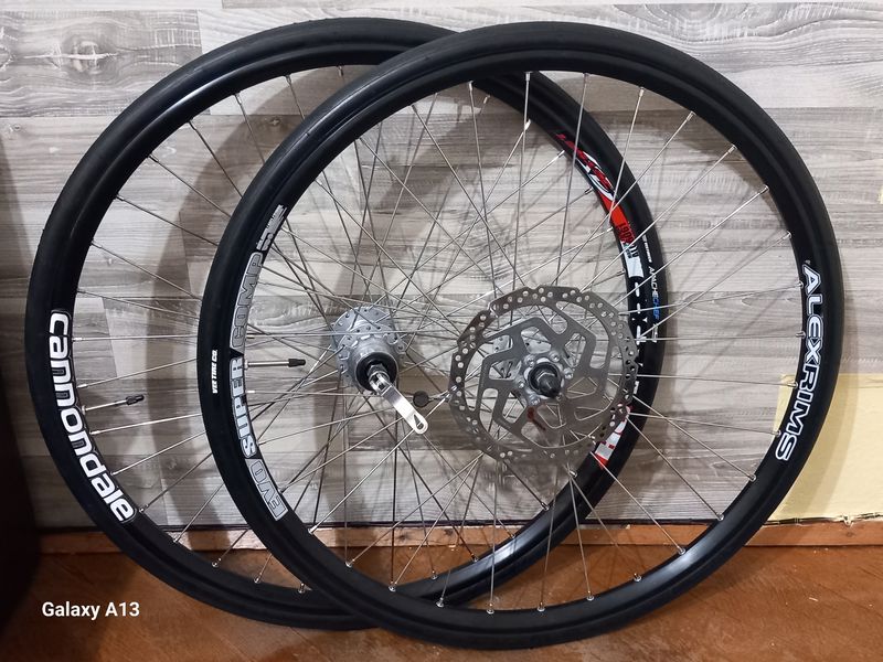

За целта ми трябваха черни шини с възможно по изразени бели или някакви шарени надписи по тях и да не тежат. Едната вече е имах в гаража, другата е поръчах нова онлайн. Шините са абсолютно еднакви като дизайн, но марките са различни и се различават в теглото. Спиците разбира се каквото е останало в гаража, сбирщайн малко стана ама неси личи от самолет хаха
Предна капла: 24мм външно
шина - Alexrims, EVO SUPER COMP - 32 спици, тегло 350 грама (почти нова) made in TAIWAN
спици, от диска 4х, от дясно 2х
главина, големия брат Китай - SHUNFENG, машинни лагери, уникална главина само за 15 лв.
Задна капла: 24 мм външно
шина - JetSet HC-358 - 36 спици, тегло 450 грама (нова) made in TAIWAN
спици, от шлица 3х, от ляво 2х
главина, онтово Китай - SHUNFENG, машинни лагери, тежки главини са, но иначе изключителна инерция, цена 22 лв.
Главините бяха черни аз ги пръснах сиви, после много ме хвана яд, че не взех оранжев или електрикъв срей някакъв интересен, каплите щяха да изглеждат уникално, голяма грешка още ме е яд. Спиците ги наплетох както може, защото нямам точен размер и налучквах. Стегнати прави на конец, готови за бой.

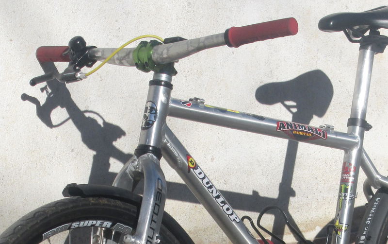

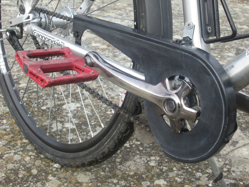

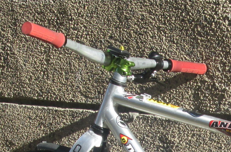

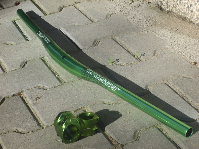

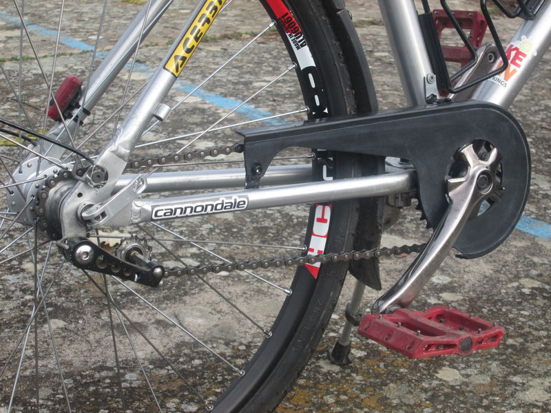

2. На градското БМЦ забих един предпазител за верига, отдавна исках с нещо да покрия веригата, защото като бягам към работа много лесно може да стана дупка на крачола, много добре ме разбират някой, та затова взех универсален предпазител пласмасов да си ходи с калниците за 3лв и сковах един шедьовър, хванат е на 3 места стана по здраво от яйце. Във времето винаги преглеждах кормилата с захват 35мм, обаче несъм свикнал на тея цени където ги продават и в един момент набарах кормило и лапа кросърки на цена нови комплекта под 50 лв, тука вече бях аз човека. Взех кормилото (не бар, на бар се ходи след банкет, тея модерни думи ми взимат акъла) взех и една шкурчица и махнах боята, така го зачистих че на различна светлина стои като АЛУМИНИЕВ КАМУФЛАЖ, златни ръце ви казвам, естествено 80 санта няка как да ги карам в града, невъзможно е да се навираш между колите, затова си го резнах на 62 см както аз съм си знам, лапата е оставих зелена, жената много я хареса, тунинг да има и БМЦ-то след всичките дрънкулки по него си остана 10 кг, мечта велосипед ( не се продава ).

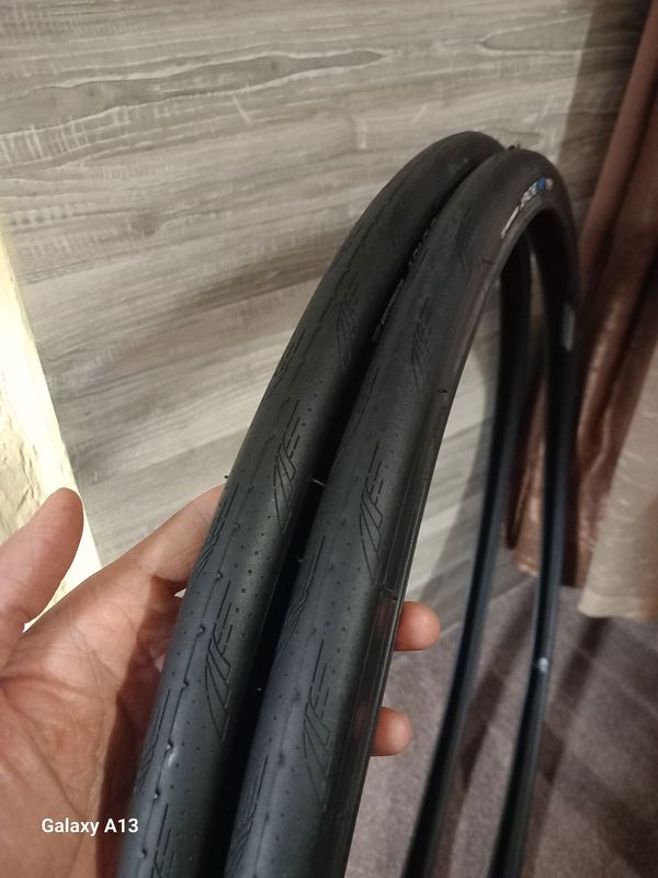

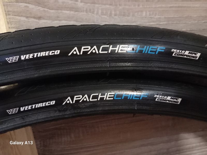

Реших да тествам тънки гуми на работния кон, знам че размера ВИНАГИ ИМА ЗНАЧЕНИЕ, хаха пък и теглото тук има значение, по 360 грама е бройката, телени са гумите иначе с тоя размер щяха да са 200 грамови, 1.0 направо неми се вярва как ще летя за работа, тя гумата едвам се вижда. Тая вечер ги сглобих, нямам търпение утре да тествам.
