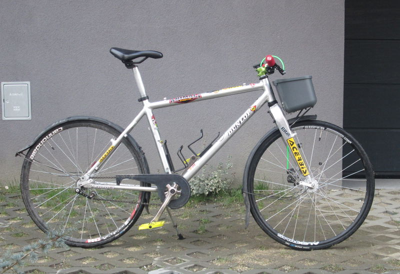

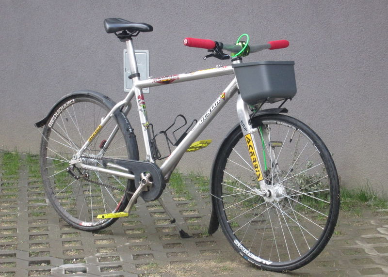

Мнениеот Kkrase » Нед Яну 18, 2026 6:39 pm
Големи уговорки бяха, но накрая се съгласи :praying:
Kkrase
Мнения: 213
Рейтинг: 1465
Мнениеот Kkrase » Пет Яну 30, 2026 11:54 am
Тук вече ви позволявам да се похилите на моя сметка.

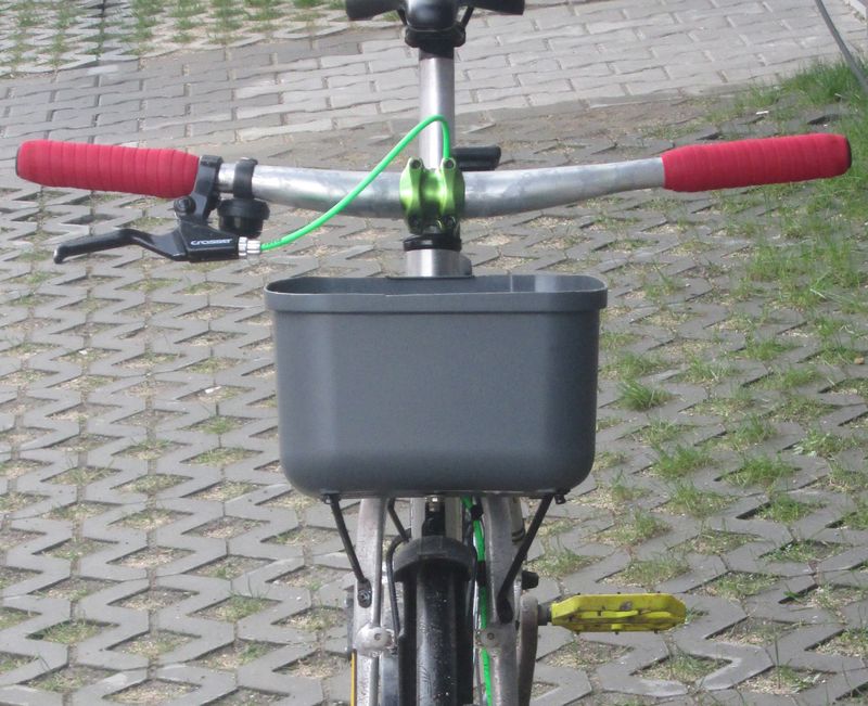

Истината е, че тези дни като се кара колело не е за кеф, ами за някаква бърза работа из града и вече няколко пъти летя по улиците с някакви торбички закачени на кормилото и в този вятър е много забавно. Всъщност то се казвало - "Bicycle front rack" на един по известен език, ама мойто си е пластмасова кутия от Каулфланду за 6 лв. Кво да направя пари неми се дават, иначе имаше един багажник в олх марков алумин батко за 100 лв. ама не е моето. Тя и жената бая се посмя ама стана все пак нещо квото аз исках, багажникоо го хванах с метални пръчки 6мм, тва стана бетон ама от ония стария, по мои сметки спокойно ще може да возя голям ДЮНЕР или два телешки езика, за Агнешка главичка трябва да пробвам и ще снимам пак.
Не е мито от много време затова няма блясък, моля да бъда извинен. И въпреки всичките глупости накачени на горкото колело все още е 10,4кг,.... майсторрр

Мнениеот Lucky Loser » Пет Яну 30, 2026 1:09 pm
Разпробил си вилката, за да го захванеш, нали?

Мнениеот Kkrase » Пет Яну 30, 2026 1:17 pm
Естествено, то нещо ако не става със свински опашки става със самонарезни видии

Мнениеот evilzet » Вто Фев 03, 2026 12:14 am
Много нагоре си ги хванал на вилката, особено отдясно :D

Мнениеот ЕДИН ЗАВЕТ » Вто Фев 03, 2026 9:15 am
Kkrase написа:Естествено, то нещо ако не става със свински опашки става със самонарезни видии
Концентрация на напрежение - умора на метала - беля :popcorn:

Мнениеот motomarzel » Вто Фев 03, 2026 12:40 pm
Аз бих ги хванал тези пръчки за пивотите на V-Brake-а, които така или иначе са ти свободни.
