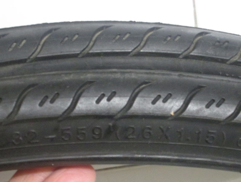

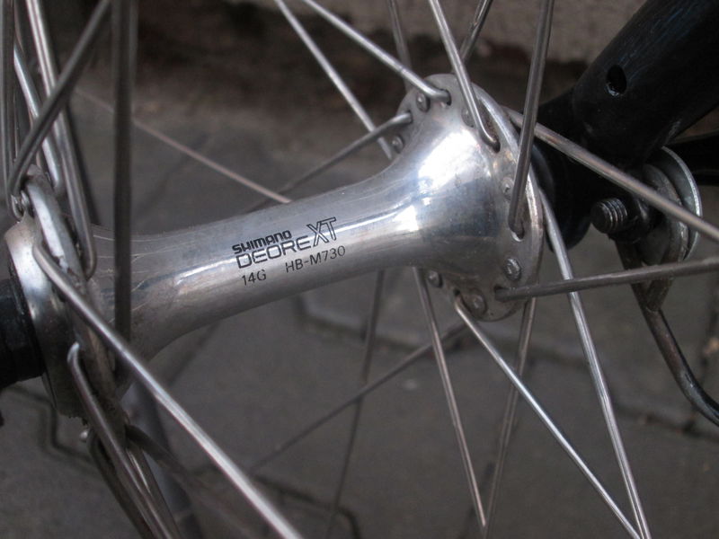

И естествено след състезанието, мухата влиза в картуната и нещата загрубяват. Много ми се прииска и аз да имам яки колела с големи бели надписи и като се движи байка, знаете левела се вдига и зениците се разширяват :)
За целта ми трябваха черни шини с възможно по изразени бели или някакви шарени надписи по тях и да не тежат. Едната вече е имах в гаража, другата е поръчах нова онлайн. Шините са абсолютно еднакви като дизайн, но марките са различни и се различават в теглото. Спиците разбира се каквото е останало в гаража, сбирщайн малко стана ама неси личи от самолет хаха
Предна капла: 24мм външно
шина - Alexrims, EVO SUPER COMP - 32 спици, тегло 350 грама (почти нова) made in TAIWAN
спици, от диска 4х, от дясно 2х
главина, големия брат Китай - SHUNFENG, машинни лагери, уникална главина само за 15 лв.
Задна капла: 24 мм външно
шина - JetSet HC-358 - 36 спици, тегло 450 грама (нова) made in TAIWAN
спици, от шлица 3х, от ляво 2х
главина, онтово Китай - SHUNFENG, машинни лагери, тежки главини са, но иначе изключителна инерция, цена 22 лв.
Главините бяха черни аз ги пръснах сиви, после много ме хвана яд, че не взех оранжев или електрикъв срей някакъв интересен, каплите щяха да изглеждат уникално, голяма грешка още ме е яд. Спиците ги наплетох както може, защото нямам точен размер и налучквах. Стегнати прави на конец, готови за бой.

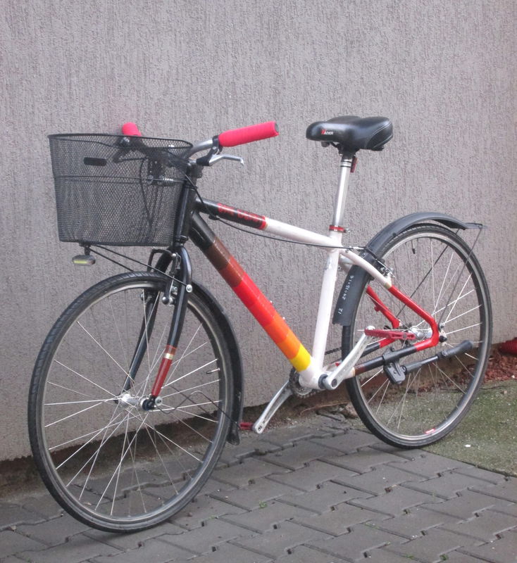

Рестарт на женския сингъл, от 12.4 кг ЦЕЛ 10+ кг. Трябва да има степенка, железен багажник, калници и да остане с желязна вилка, поради стара геометрия на рамката.
To be contuned,......
Kkrase
Мнения: 217
Рейтинг: 1490
Мнениеот Kkrase » Нед Фев 15, 2026 8:02 pm
Целта постигната от 12.4кг. > 10.8кг. Напълно оборудван СИТИ БАЙК, все още има доста тежки части по него, например седалката тежи 0.5кг, багажника още повече, но за такъв тип колело резултата за мен е добър, няма да го барам повече, колелото сега се движи много добре.
