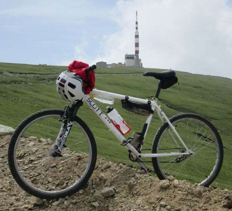

Дето се вика пак съм аз, днеска мятахме дървата с дядото на село и си бърборим, пък той човека много обича да гледа шосейкаджиите по евроспорта и ми вика ти нали ще караш състезание и аз казвам, че ще карам и той ме пита имаш ли колело и аз му казвам, че още незнам с какво ще карам, и Дядото ми вика че има колело за мен даже ще ми го подари и аз веднага наострих ушиии,...... и отиваме ние до едната барака и дядото мята едно одеяло и отдолу излезе тва съкровище :D в първия момент си помислих да го откажа и любезно да благодаря, но след секунда помислих и викам взимам го ще го стегна,..... и като го хванах с ръце веднага разбрах че тва тежи ама якатааа, напомпихме гумите вдигнах седалката и поех, майкооо след 5 метра разбрах истината:
1.каплите са криви имат скъсани спици
2.спирачки няма
3.скоростите не работят, явно жилата са спекли
4.курбелите пукат и още и още и още,.....
звяра е бил в зимен сън около 8/10 години и за капак като го претеглих на кантара - 19 килограма, все пак желязна мекица, тва е като мокър сън :look:
и сега съм решил да карам - спици и бодли с него, имам 1 месец да го преведа във вид, пак ще има шоу, но вече ще имам скорости, живот и здраве първото ми състезание с колело със скорости :D всъщност незнам кае е по добре, 10кг сингъл или 19кг желязна мекица?

Мнениеот Kkrase » Сря Апр 29, 2026 3:10 pm
Ибрее пичове, пак ще има бутане по баира ама тая игра е знам, играл съм е бая пъти, много съм добър. Мерси за коментарите, а сега да покажа каква е реалноста.
Колелото нестава за нищо, пробвах да изправя каплите но където е стояло толкова се е скапал метала, че ниплите не се движат и всичко се заобля, демек задната капла нестава, аз имам една капла аз съм е плел но там пък немога да сваля венчето, ходих при майстор той ми каза че няма такъв ключ и ще иска ломене с чука, аз реших да пробвам аз да го избият венчето да го сваля, то е на резба, но явно за 3 години каране така се е спекло, че няма развиване, преебах секача от блъскат, явно трябва нагряване, но нямам горелка в гаража, исках да прехвърля задните венци на моята капла да имам скорости, но нестава, и решето беше ясно, пак ще се кара сингъл :D :D :D
И така от тоя боклук изхвърлих всичко, сложих моя вилка, там други разни части, настроих доколкото може каквото може да се движи и те така.
Голяма ракета, ще чакам втори медал за най грозно возило, типично в мой стил, гаврите са неразделна част от проекта, нямам търпение да гледам физиономиите на хората хаха
А да, стана 14.5 кг имам шанс :D
Предавката е 22 на 16 = 1.3
Нарочно е с различни гуми, за по леко педалиране :D
